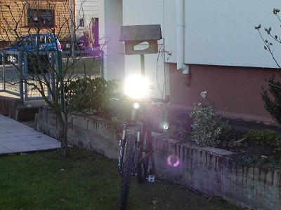

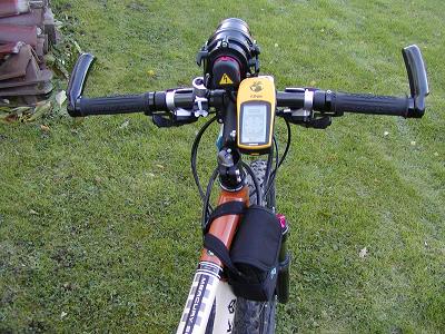

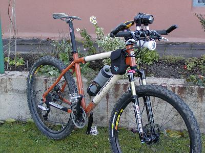

Ich hab auch Nobbes Idee aufgegriffen und mir 35 Watt Hid ans Bike drangebastelt. Die Ausleuchtung ist schon suuuuper. Ich möchte sie nicht mehr missen müssen und überlege, ob ich an meinen Schlechtwetter-2.-Bike die Mirage abmontiere und auch ne gescheite Lampe dranmache.
Fokussierung ist ne Spielerei und völlig unnötig, aber cool,-- also machs :D !!
Übrigens: Meine Brenndauer mit 14,4V 9Ah Li-Ion: knapp 3Std.
Gruß Benni
