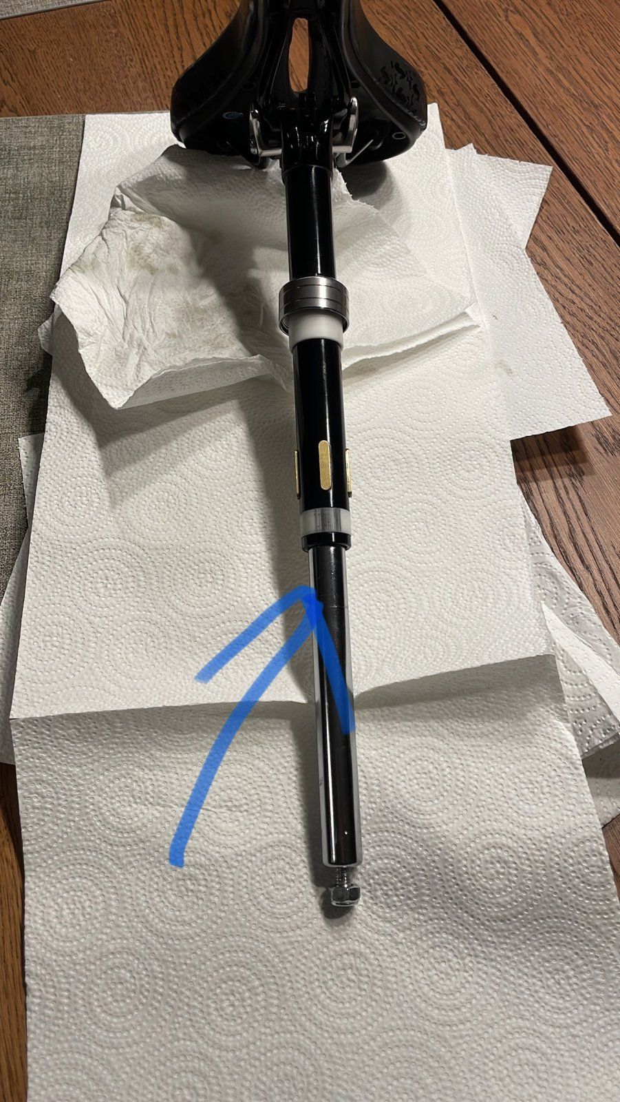

Hey Leute,
ich bin neu hier im Forum, ich hoffe ich bin hier richtig. Ich habe das Problem dass sich meine Sattelstütze beim draussetzen oft absenkt bzw. wenn ich aufstehe die wieder hoch fährt. Grund dafür ist dass der Hebel nichtmehr komplett auf anschlag geht und er sozusagen dauerbetätigt ist. Wollte jetzt mal die Kartusche ausbauen und alles reinigen Bzw die Kartusche austauschen. Jetzt bekomme ich die Kartusche allerdings nicht gelöst da sich die Kolbenstange durchdreht, gibt es dort ein Trick wie ich die Kartusche gelöst bekomme?
Und hat schon jemand eine Ersatzkartusche gefunden die in die sattelstütze passt? Im Internet hab ich dazu leider nichts gefunden.
Danke schonmal
Liebe Grüße
Simon

Ich kenne das so, dass diese Kartusche oben am Kopf verschraubt sind.
Dazu muss der Sattel ab.
Manche Kartuschen lassen sich dann zerlegen, meist ist der O-Ring des Ventils hin.
Von oben an sattel kann man nichts machen das ist alles geschlossen, könnte nur den Splint entfernen um den betätigungshebel zu demontieren.
Habe hier ein Bild wie alles zerlegt aussieht also es ist auf jedenfall geschraubt aber wie ich des lösen soll bleibt mir ein Rätsel.
