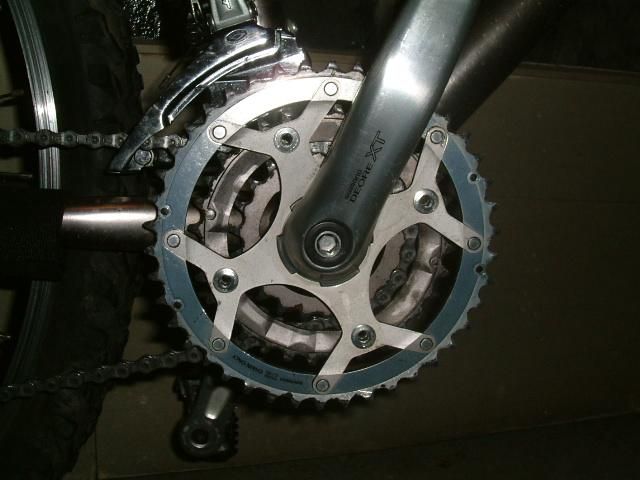

Es ist die komplette Kurbel der XT 02 ...
Bin mir nicht sicher, da ich das Bike vom Onkel gekauft habe.
Ich mach jetzt ein Bild davon.
Mir reichts jetz.
Nichma Google kann mir helfen.

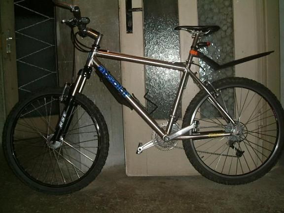

So... hier isses.
Is zwar nich so n Monster-Killer-PRO-Bike wie manche von euch es haben.
Aber ich häng sehr dran und es geht gut ab! :eek: :rolleyes: :daumen:
Ungeputzt und im hässlichen Keller!! :lol:
Was sagt ihr?!
Schaut euch ma die Halterung der Pedale an. Voll angerostet.
Könnte das Knacken auch daher kommen?!

ist das wirklich ne 02er? :ka: bin mir ehrlich gesagt net sicher wann die diese hollowtech teile eingeführt haben die hinten deutlich breiter werden :ka:
naja, ist auch wurscht, fürs innenlager brauchst du auf alle fälle ne nuß ;)
so wie die kurbelschraube aussieht ist das ein kunststoffring der da vorne um den sechskant rum ist, also kein integrierter abzieher. dann brauchst du noch nen kurbelabziheher

Vom Aussehen her ist das nen 97-99er XT. Das Schaltwerk war auf jeden Fall an meinem 1997er GT Avalanche dranne.
Poste mal bitte die FC-M7xx Nummer die irgendwo innen auf den Kurbelarmen steht (eigentlich direkt um die Gewinde der Pedale rum) damit DAS noch geklärt werden kann. ;)

Weil er gesagt hat, dass die ihm auch ein neues Kettenblatt montiert haben, und da kommt man nunmal nicht umhin die Kettenblattschrauben nachzuziehen. :rolleyes:
...biste dir da sicher ich seh nur was von zahnkranz(womit er wohl das ritzelpacket meint)! nichts kettenblätter. und auf dem bild sehen die auch nicht umbedingt neu aus :rolleyes: :rolleyes:

Also, der HINTERE ZAHNKRANZ wurde erneuert.
Vorn sind die KETTENBLÄTTER relativ neu.
Auf dem Bild sieht das voll abgefahren aus.
Ist aber nur das Fett mit ungünstiger Beleuchtung.
Die Dinger sind so gut wie neu.
Aber wie gesagt, meine Meinung übers Nachziehen steht ja da oben.
