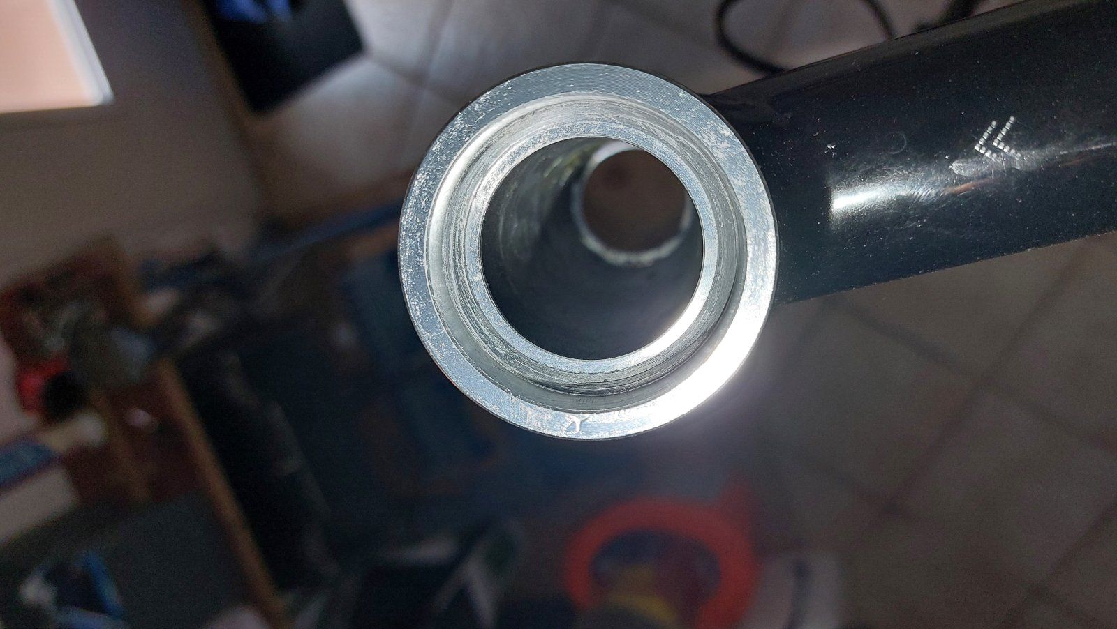

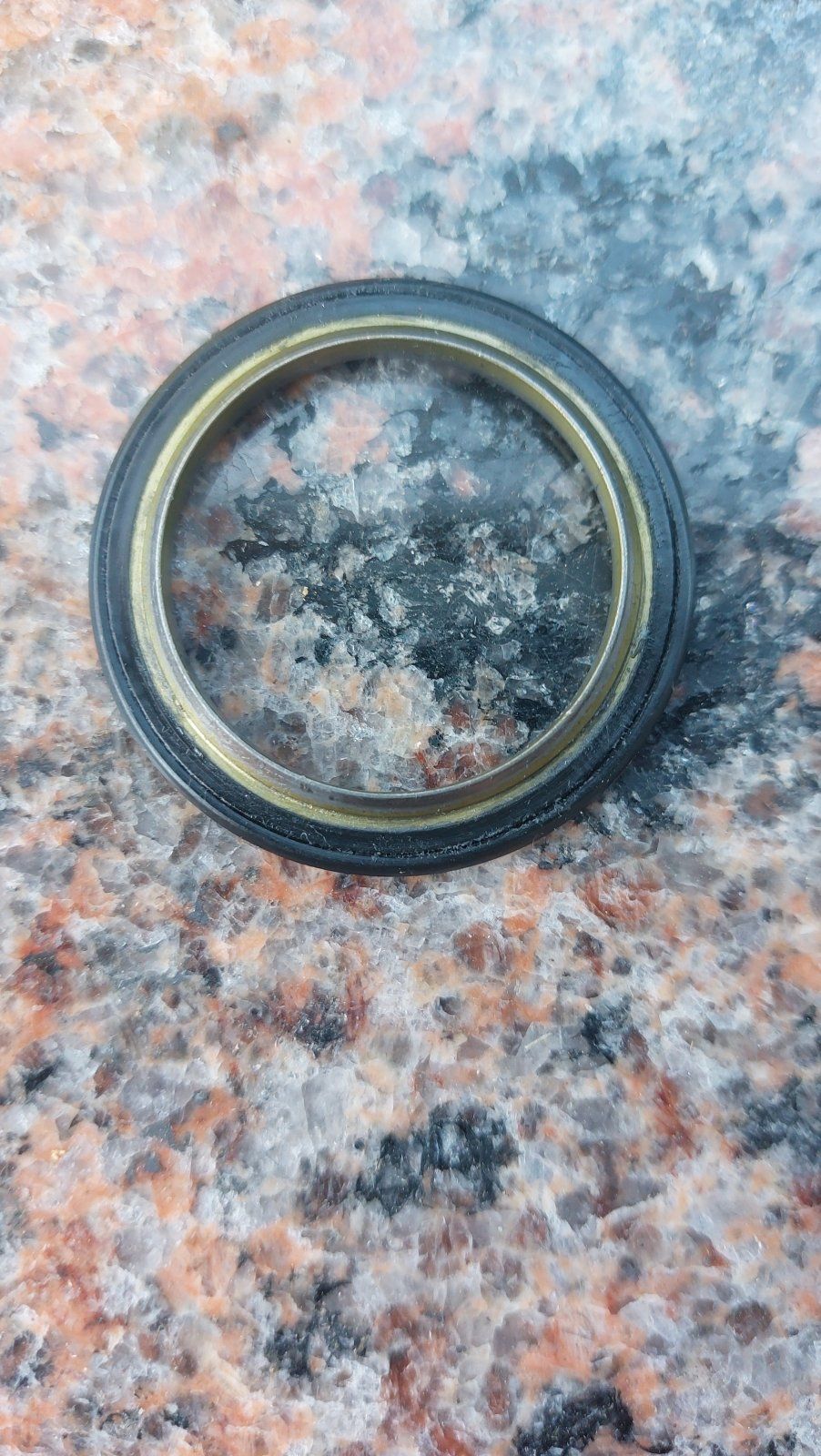

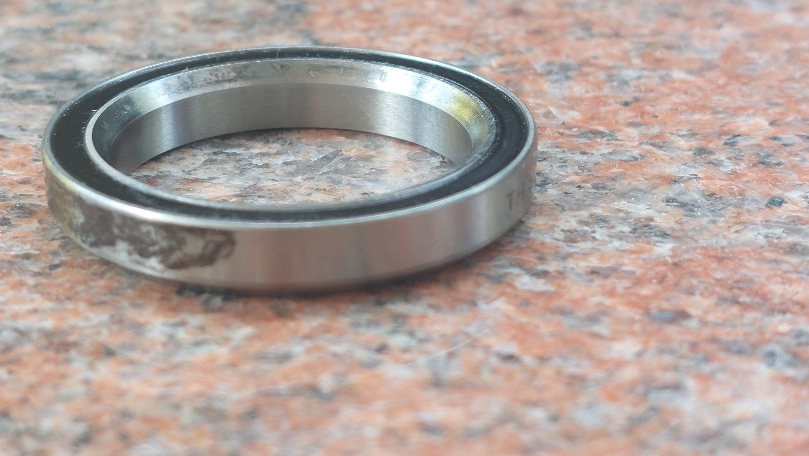

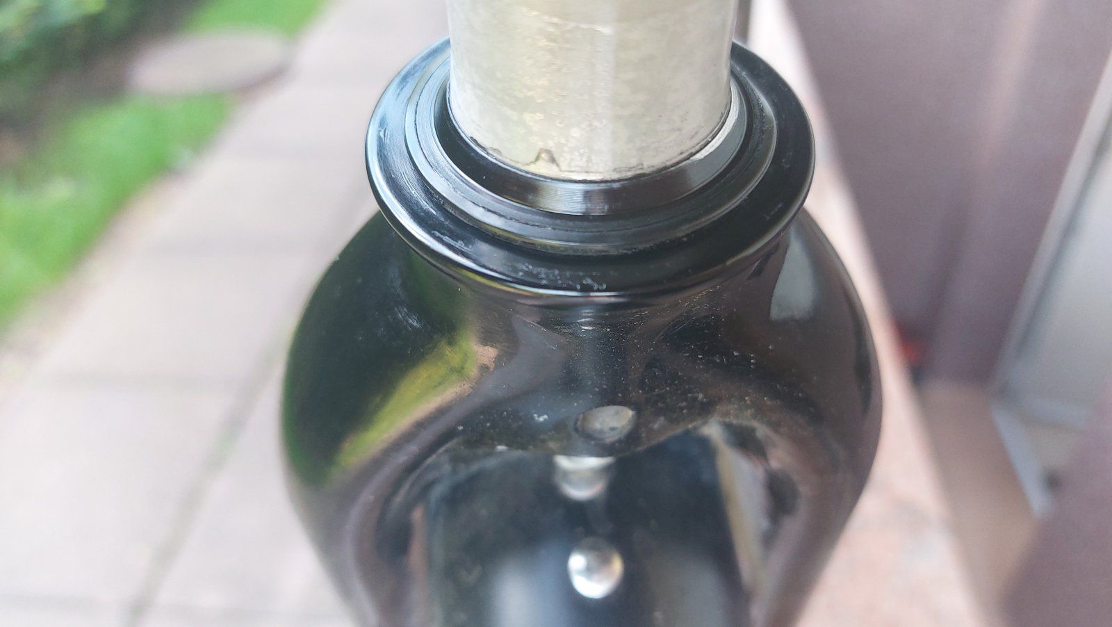

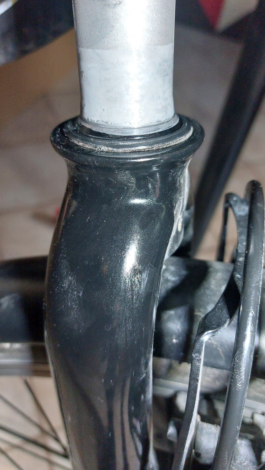

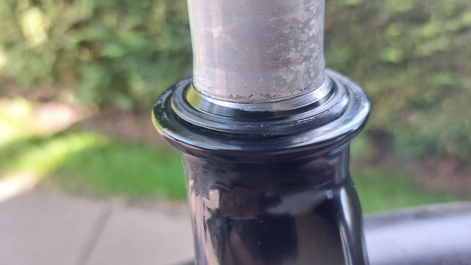

Hab es gerade geprüft. Sieht für meinen Geschmack gut aus. Anbei mal ein paar Bilder von der Gabelschaft-Kralle, den Lagerschalen und dem Gabelschaft.
Sieht für mich alles recht unauffällig aus, oder?

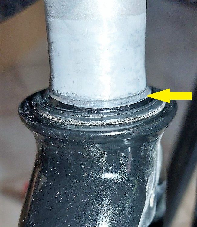

@Tifftoff , gut Idee. Aber das halte ich für unwahrscheinlich, siehe Bild hier. Abgesehen davon würde der Abstand Gabelschaft zur A-Head Kappe gleich bleiben, wenn ich einen Spacer von unten über den Vorbau platziere. ;)
Sieht zumindest auf diesem Bild knapp aus, die Kappe wird ja innen etwas dicker und der Steuersatz komprimiert sich etwas (außer das Spiel ist schon korrekt eingestellt). Knackts, wenn der Steuersatz richtig eingestellt ist und die Kappe dann abmontiert ist?
Ganz blöde und unwahrscheinliche Sache, aber hier geht's wohl um letzte Möglichkeiten...
Also oben zur Aheadkappe hin sieht das für mich schon gut aus, wenn auch etwas knapp.
Irgendetwas arbeitet doch auf dem Konusring, der sieht komisch abgenützt aus. Oder ist das noch Fett:
Auf dieser Schräge zentriert sich das untere Lager. Wenn du das Lager von Hand hier auflegst sollte es nicht schwimmen oder kippen können.

Richtig, das tut es m.M. auch nicht. Aber kann ich morgen noch mal testen. Den Konusring hatte ich eigentlich auch abgewischt. Das Rad hat nun 12Tkm runter, ich denke dafür sieht der Konus doch noch halbwegs passabel aus? Wobei der Steuersatz damals getauscht wurde, als die Austauschgabel von Winora geliefert wurde. (Stichwort loser Gabelschaft) Wird also jetzt vielleicht 8Tkm runter haben.
@ArSt , vor dem Gabeltausch wurde ein neuer Steuersatz angeschafft. Dieser wurde dann mit der neuen Gabel verbaut. Den alten, ca 4Tkm gelaufenen Steuersatz hatte ich noch aufgehoben und jetzt ersatzweise mal eingebaut.
Aber Du hast wohl recht, ein komplett neuer Steuersatz wäre das Sicherste. Vielleicht kippelt das untere Lager ja auf dem Gabelkonus nur unter Last und verursacht somit das Geräusch.

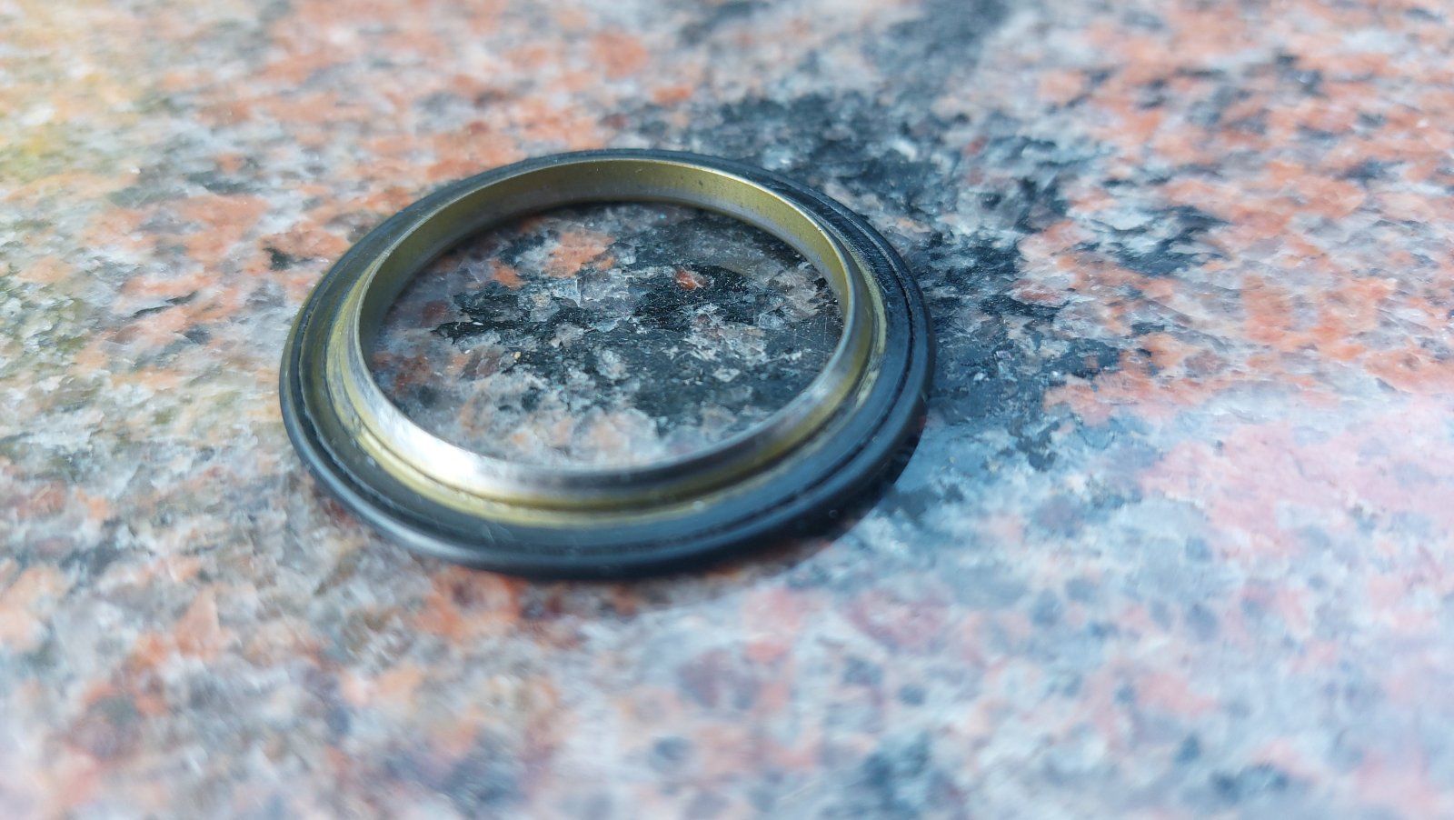

2 neue Erkenntnisse.
1. Au h ohne Ahead Kappe knackt es.
2. Der Gabelkonus sieht in der Tat merkwürdig abgenutzt aus. Anbei Bilder vom Konus und des unteren Lagers. Ich schau jetzt mal, ob ich den Konus vom Ersatz Steuersatz montiert bekomme. Der sieht gleichmäßig aus.
Sind beim Steuersatzwechsel der Gabelkonus und die Lagerschalen eigentlich immer mit zu tauschen, auch wenn diese noch okay sind?
Nur wenn du den genau gleichen Steuersatz vom gleichen Hersteller als Neuteil wieder verbaust, kannst du den alten Konusring weiterverwenden. Wenn er aber so wie auf deinen letzten Bildern aussieht, dann ist etwas faul: Hier hat eindeutig etwas gearbeitet!
Ich würde hier nur mit einem komplett neuem Steuersatz arbeiten wollen.
Übrigens hat jeder Steuersatz, auch bei gleicher Größe, seine eigenen Lager und Konusringe. Hier darf man nicht zwischen verschiedenen Herstellern mischen!
