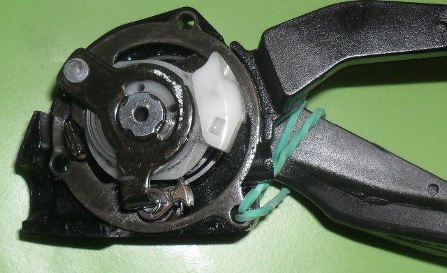

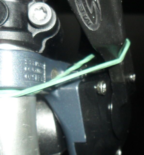

Aber zu "Bildungszwecken" und für "verzweifelte" Leidensgenossen draußen "in der Wildnis" anbei die Bilder einer schnellen, unkonventionellen Lösung für das Problem, wenn der Daumenschalter nach dem Schalten "locker" ist.
Meine Diagnose: die automatische Rückholung des Daumenschalters ist zumindest teilweise defekt (vielleicht gebrochen)
Funktioniert bei mir wunderprächtig.
