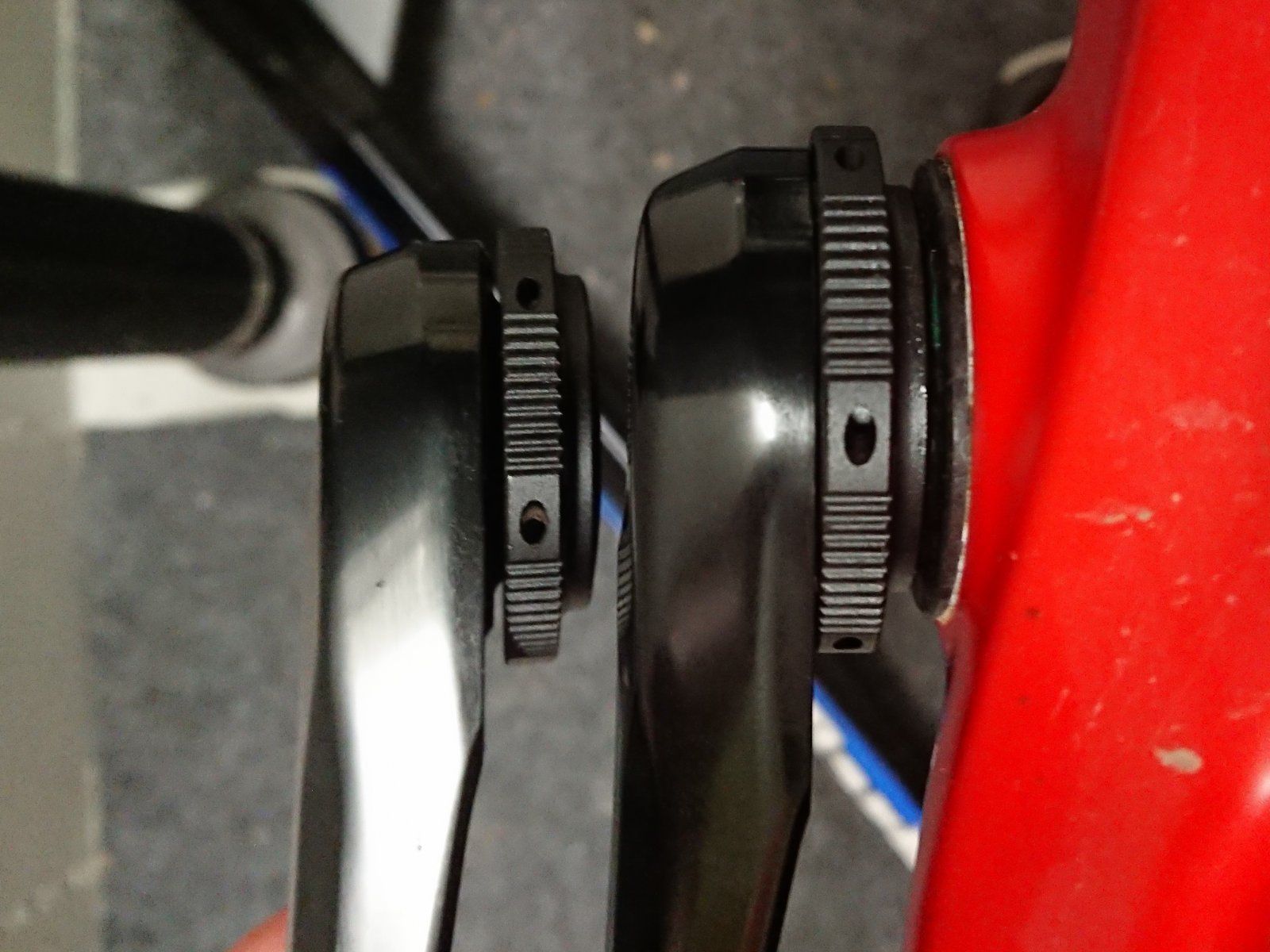

Ich habe die neue Kurbel montiert. Diese konnte ich viel weiter auf die Achse aufschrauben als die alte. Trotz gleich gefettet und gleich mit 55Nm angezogen.
Auf dem Bild sieht man dass der Einstellring der demontierten alten Kurbel viel weiter nach aussen gedreht war. Bei der neuen montierten Kurbel konnte ich den Einstellring nur noch knapp eine Umdrehung drehen. Ob das Einfluss aufs knacken hat wird sich zeigen. Es zeigt aber vor allem dass offenbar sehr grosse Fertigungstoleranzen vorhanden sind oder das es eine nachgebesserte Serie an Kurbeln gibt.

Von der Kurbel wird es auch nicht kommen glaube ich. Der Ring ist ja nur für die Vorspannung da. Was soll da knacken.
