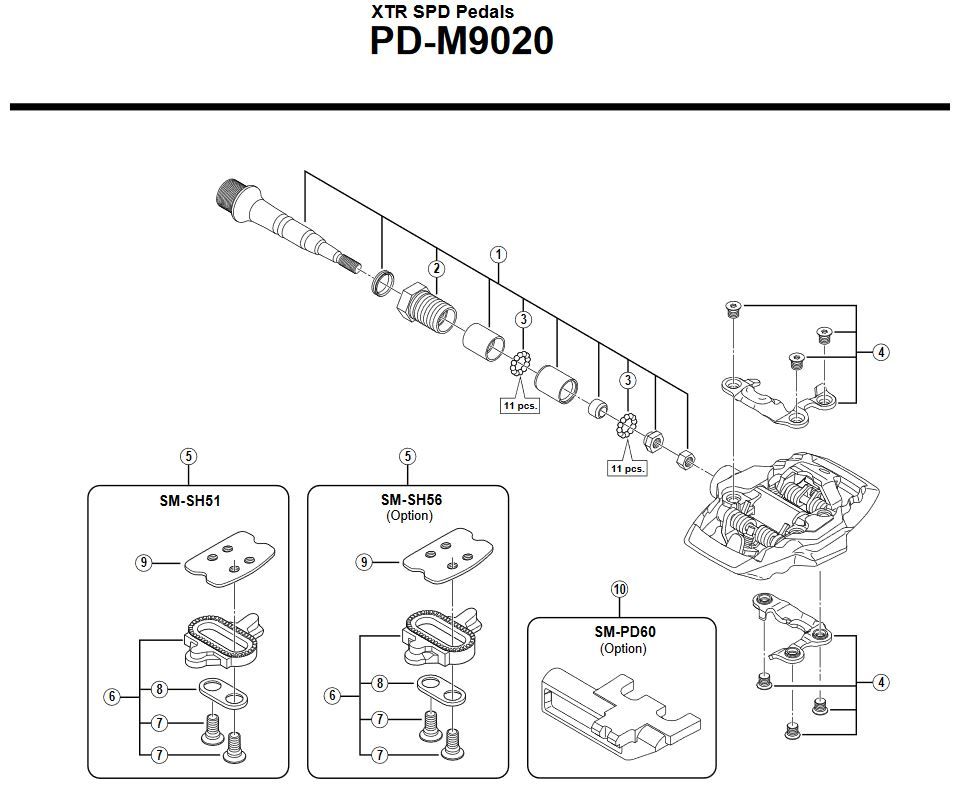

@HTWolfi Haben alle Shimano SPD´s diese Gleitlager verbaut - im speziellen meine ich die PD-M9020 und PD-M9120 bzw. in der XT Variante das PD-M8020 und PD-M8120?
Vielleicht bin ich ja ahnungslos aber ich kann auf den Explosionszeichnungen kein derartiges Gleitlager erkennen bzw. es ist keines ausgewiesen.

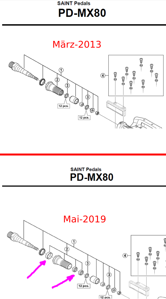

Ich gehe stark davon aus, dass auch bei den neueren/aktuellen Pedalen Gleitlager verbaut sind. Die Konstruktion ist ja grundsätzlich gleich geblieben.
In alten Explosionszeichnung waren die Gleitlager auch nicht dargestellt. In aktualisierten Versionen sind sie jetzt wohl ergänzt worden.
Siehe PD-MX80:

Also hat dann das XTR PD-M9020 nur die 2x11 Kugeln als Lagerung und wie siehts dann kurbelseitung aus dort wo die Schraubbuchse (Nummer 2) ist. Wie ist das dort gelöst - die anderen Modelle haben ja dort ein Gleitlager?

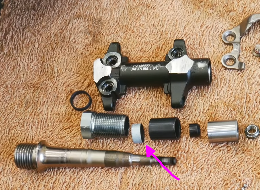

Gute Frage. Ich habe diverse XTR-Pedale jetzt schon X-mal zerlegt. Wenn es tatsächlich ein Gleitlager sein sollte, dann müsste es ja auf der Pedalachse an der Stelle irgendwelche sichtbaren Spuren hinterlassen. Die sehe ich jedoch nicht, zumindest sind sie mir nie ins Auge gesprungen, Scheuerspuren von der Dichtung sehe ich aber immer. Ich könnte mir vorstellen, dass dieser Ring nur im Extremfall überhaupt Kontakt zur Achse bekommt, dazu müsste der Pedalkörper auf der Achse ja ein wenig verkanten, was mit gut eingestelltem Kugellager ja eigentlich nicht so leicht passieren sollte. Andererseits ist das Kugellager ja relativ schmal gefasst... die Konstruktion ist einfach irgendwie komisch.
Ich habe zwei paar M9000 im Einsatz und bei beiden hat jeweils das rechte ordentlich luft.
Wenn man den Ton lauter stellt hört man es rappeln.......und die Landung unseres Katers ?
Ist da noch was mit einstellen zu machen oder besser gleich neues Innenleben bestellen?
Optisch hat die Achse erkennbare spuren.
Gefunden hab ich 21 Kugeln, sollten das nicht 22 sein?
Ausserdem noch eine Dichtung die sich scheinbar nach innen verabschiedet hatte.
Diese Dichtung ist bei mir bei den 9100 auch rausgewandert als die Pedale neu waren. Ich habe sie dann vorsichtig gesäubert, leicht eingefettet und wieder reingeschoben. Seit einigen hundert km hält es nun.
