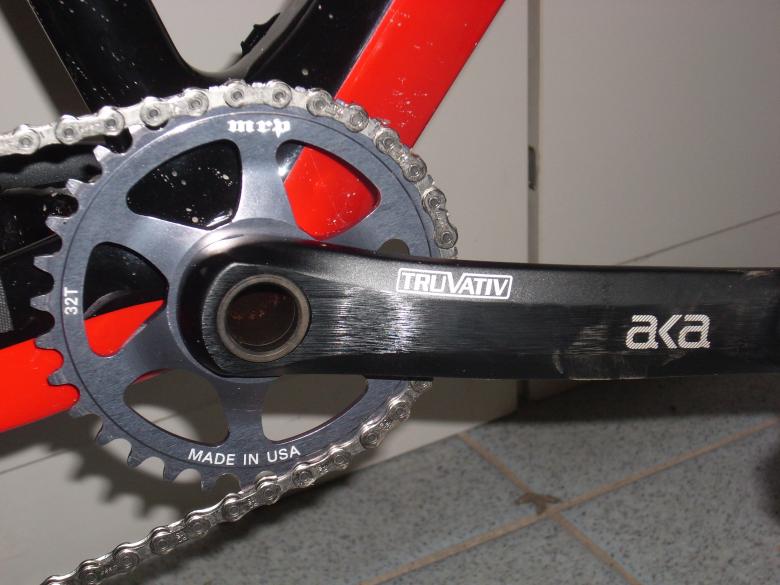

Truvativ AKA GXP Kurbel geht auch (baugleich X9), hier mit MRP Bling Ring 32Z
730 Gramm komplett mit Innenlager
