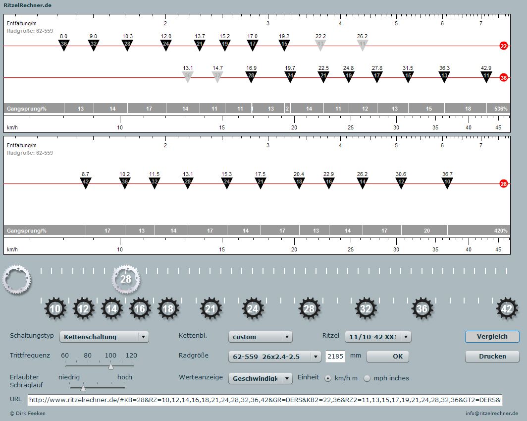

Der Ritzelrechner ist keine Raketenwissenschafft und man muss sich halt 5 Min.Zeit nehmen.
2-jpg.266856
Zumal 22/36 echt arg klein ist! Mit 24/32 kommt man eigentlich alles hoch und auch 24/36 ist noch ok und das ist dann eins zu eins wie 28/42 weil beides am Ende eine 2/3 Übersetzung ist.
Nur ist 28/10 eben nicht sooooo schnell. Dann lieber 32 mit 10-42 und man hat mit 32/10 einen 3.2 Gang und mit 32/42 einen 0.76 Gang. Das dürfte für 98% der Mittelgebirgswege langen und die Beine stärken!
