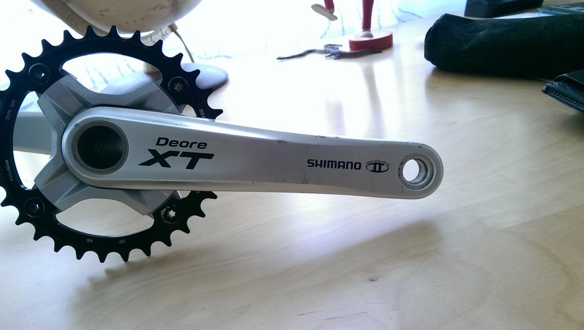

ich fahre auch eine xt-kurbel einfach mit narrow-wide kettenblatt, geht problemlos. jedoch habe ich die aufnahmen für das dritte KB abgeflext damit diese nicht schleifen.
ps: 36t KB und 11-36 braucht aber ordentlich körner ;)

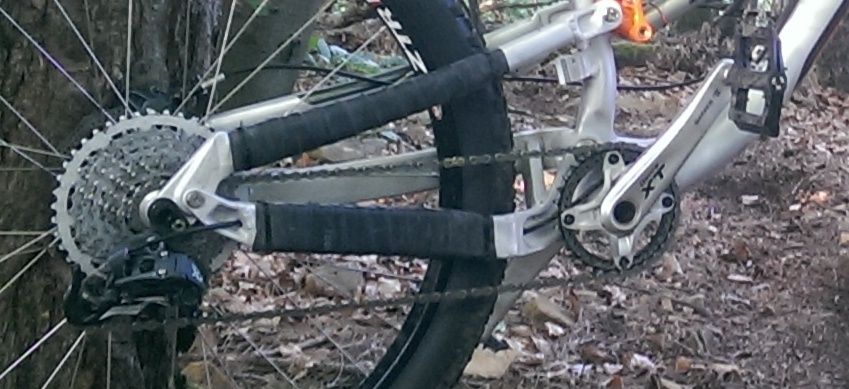

Danke für die Bilder, Umschlingung sieht schon besser aus als hier üblich und auch besser als bei meinem Bike.
Verschleiß ist mir ja egal, aber wenn es dann wie bei manchen hier auf den kleinen Ritzeln anfängt wegen zuwenig Umschlingung "durchzurutschen" ist schluss mit lustig.
Von daher ist die Modifikation schon von Interesse um dem vorzubeugen.

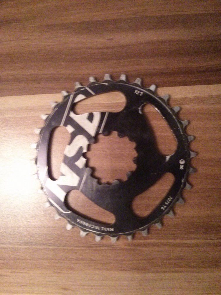

Servus!
Ich habe die Möglichkeit günstig an eine XX1 Kurbel mit 32 er Kettenblatt zu kommen. Fahre hinten allerdings bis jetzt eine 10 Fach Kasette und Kette. (PG1070 +PC1031)
Jetzt habe ich schon einmal über die Suche in einem anderen Threat gelesen, dass auch 10 Fach Ketten genauso gut auf das XX1 Kettenblatt passen wie die 11er xx1, da die innenmaße identisch sind nur die Außenmaße variieren. Kann das einer bestätigen oder fährt jemand vielleicht sogar diese Kombi?
Gesendet von meinem GT-I9505 mit Tapatalk
Ja, weil die Ketten sind, wie du schon geschrieben hast, innen gleich schmal/breit.
Nur die Außenbreite ändert sich. Also es ist sogar "besser" eine 1-fach Kette bei 10-fach zu fahren, um den Verschleiß etwas zu mindern.
So werde ich es wahrscheinlich machen. XX1 Kurbel und Kettenblatt mit 10 fach PC1031 Kette :D außergewöhnliche Kombo.
