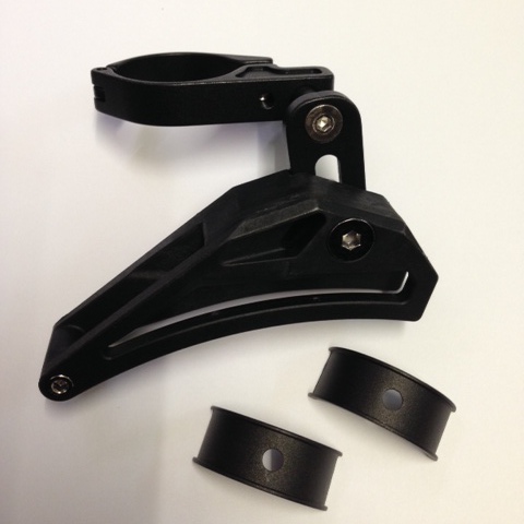

Was kann ich tun ausser ne Kettenführung dranzubauen?

Die Superstar:
Die von CNC:

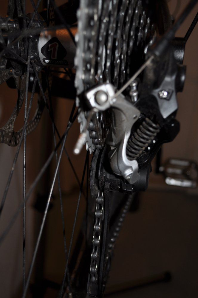

Hab gerade meinen Umbau auf 1x10 abgeschlossen. Nun habe ich Probleme mein Schaltwerk einzustellen. Auf dem Foto seht ihr das Problem. Das obere Röllchen des Schaltwerks steht nicht unter dem 42er Ritzel sondern neben dran. Wenn ich auf dem 36er bin steht es neben dem 42 er und berührt es minimal. weiter rüber kann ich dann natürlich nicht schalten.
Kann mir einer weiterhelfen? Geht das Ganze überhaupt mit dem Schaltwerk? Hab ich was übersehen?
Bitte helft mir:(

Dort sind 3 schrauben am Schaltwerk 2 über einander das sind die begrenzer Schrauben und eine 3. Das ist die b-screw Schraube diese musst du weiter rein drehen dadurch wird das Schaltwerk weiter nach unten versetzt
Gesendet von meinem ALCATEL ONE TOUCH 997D mit Tapatalk
Hallo CubeFan1998,

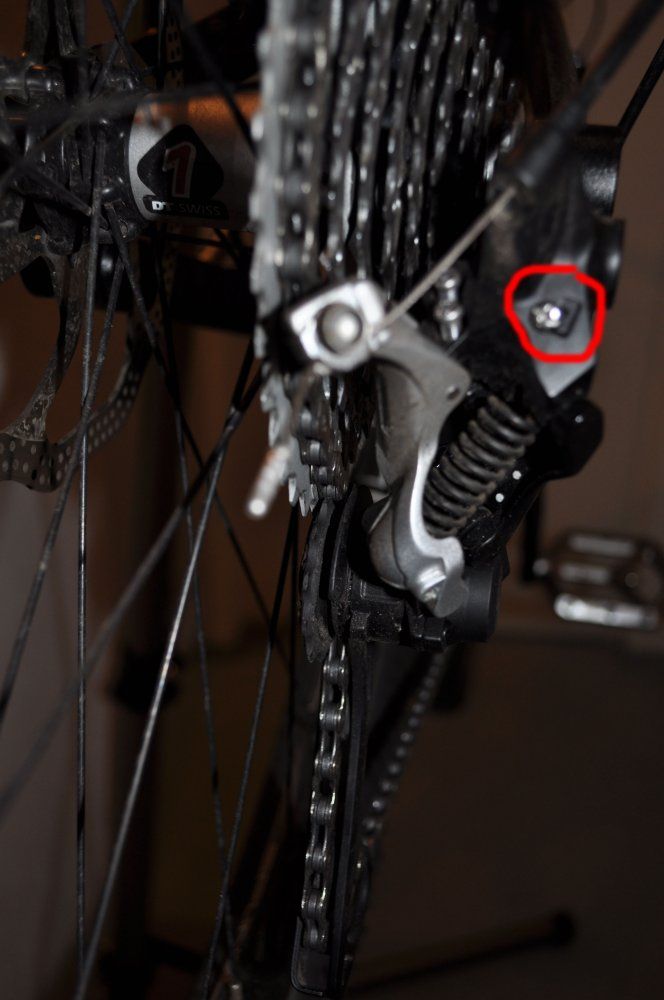

also die Schraube auf der rechten Seite. Das wäre dann die Schraube die unter Umständen zu kurz wäre und durch eine längere ersetzt werden müsste.

Ja genau die ist es. Es kann durch aus sein das eine längere eingesetzt werden muss ist unterschiedlich

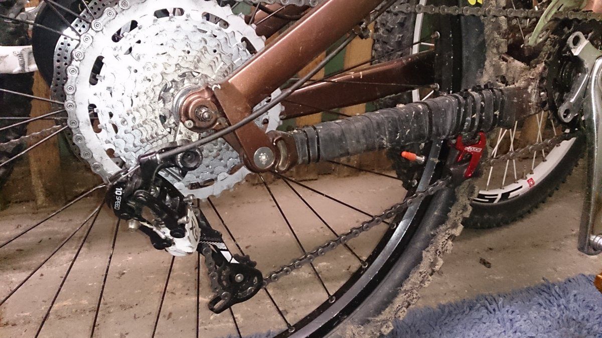

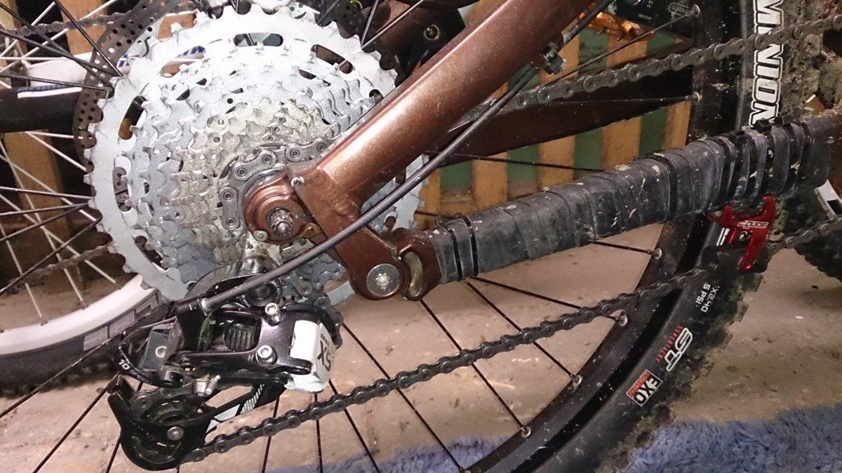

Hi,
Ich habe ebenfalls ein Problem mit meine1x10 Umbau. Ich habe ein 30 NW Mirfe Kettenblatt vorne und eine XT Kasette mit einem Mirfe 42 Ritzel. Das Schlaten nach oben funktioniert super und Problemlos! Allerdings habe ich Probleme wieder vom Mirfeblatt runter zu kommen. Es ist nicht so dass das Schaltwerk das Blatt streift. Ich habe die B Screw Schraube gegen eine längere Schraube ausgetauscht. Was mach ich falsch?
