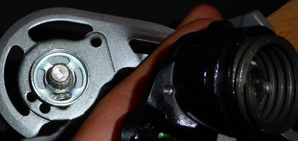

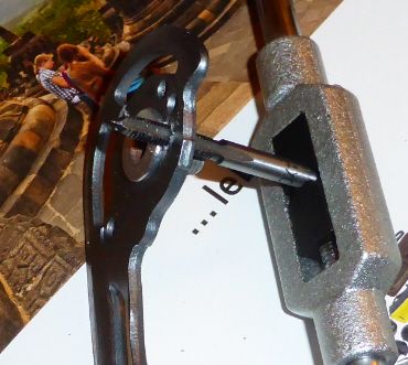

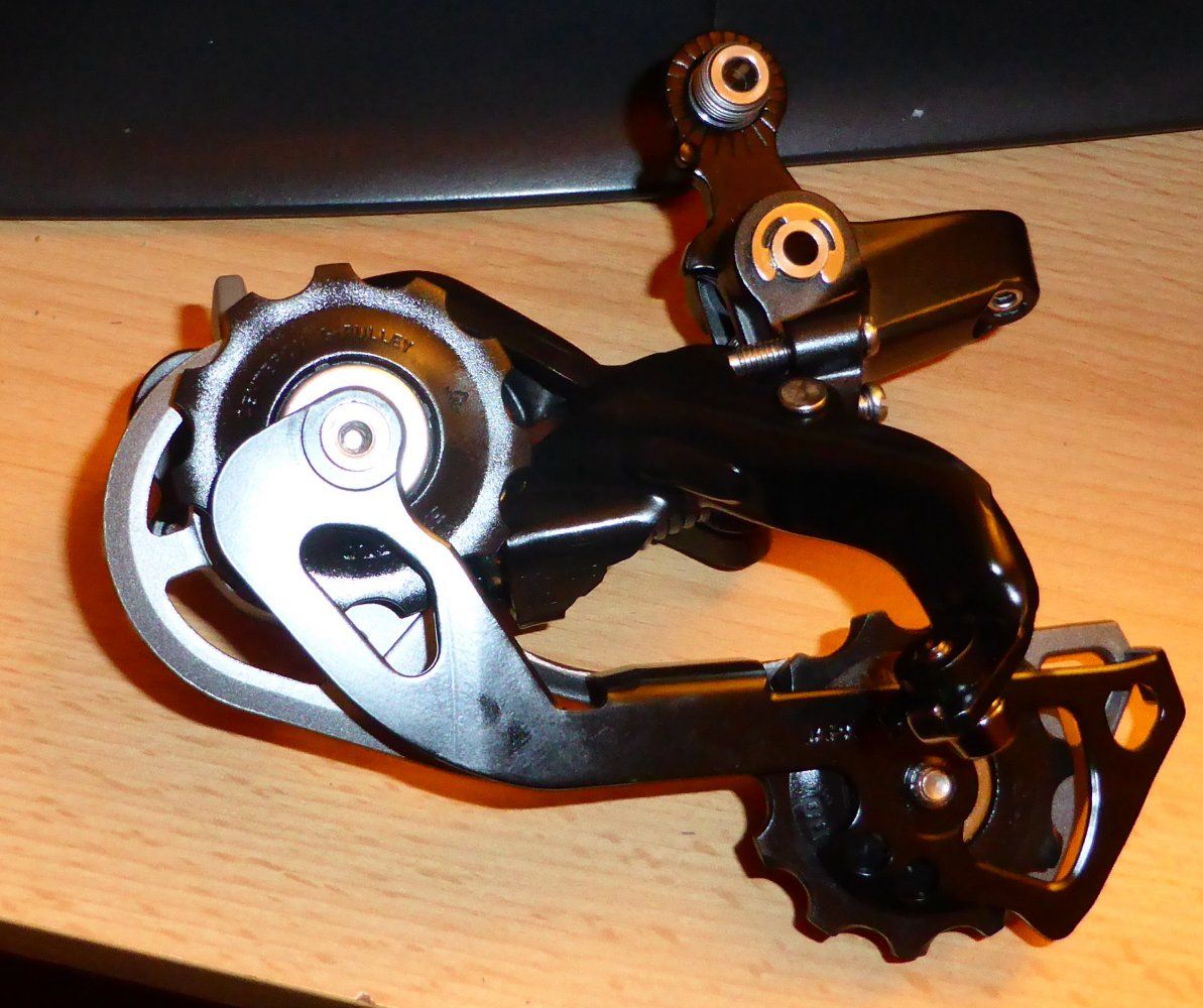

Ist genug Material vorhanden für das extra Gewinde?
Infos zur Haltbarkeit wären für uns interessant.
Könnte ja z.B. sein das es das neue Gewinde schon ausgerissen hat wegen zu wenig Materialstärke
@Toolkid danke noch mal für deinen Ausführliche Beschreibung. Ich habe es heute mal nachgemacht, allerdings mit einem SLX Schaltwerk.
geht eigentlich Problemlos, allerdings muss man eine Kleinigkeit mehr machen. Der Teil wo die Original Schraube vom Schaltröllchen rein geschraubt wird steht ein wenig vor, so das man an der Stelle der neuen Bohrung ein wenig unterfüttern muss. Ich habe dafür eine normale 5mm U-Scheibe genommen und ca. ein 1/4 heraus geschnitten, damit sie neben dem Original Teil Platz findet. Leider hatte ich alle Hände voll zu tun und keine Knipse zur Hand, aber wer es nachbaut wird wissen was gemeint ist.
Wie hast du das gelöst, dass die obere Umlenkrolle nicht schief steht?
