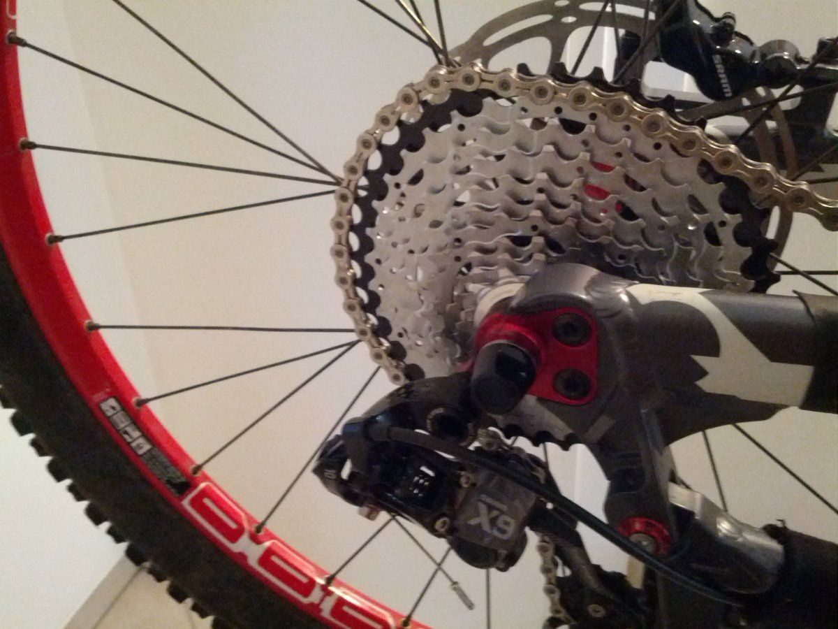

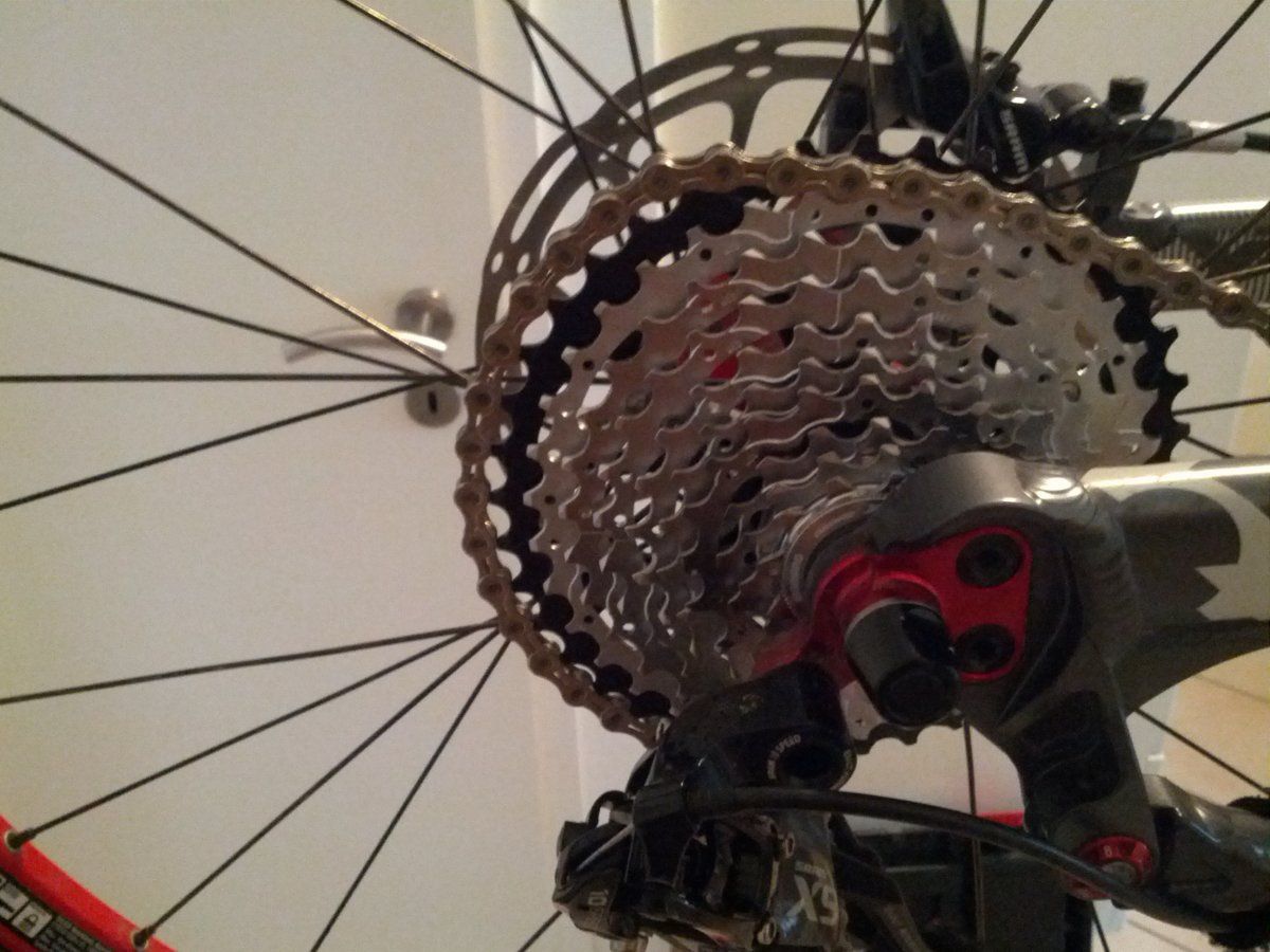

Es handelt sich um einen Käfig für Shimano Shadow+ Schaltwerke SLX, XT, Saint, Zee und XTR.
Der Käfig passt für 11-42er Kassetten bzw Umbauten und einem 1fach blatt vorne. Das genaue Gewicht ermittle ich in den nächsten Tagen, auf jeden Fall aber liegt es auf gleichem Niveau als der OneUp Käfig.
Der OneUp Käfig hat 9mm exzentrität, meiner hat 15mm Exzentrität und bietet daher einen besseren Support beim Schaltvorgang bei den kleineren Ritzeln.
Zudem habe ich ein Feature eingebaut, welches ich CPA nenne - Constant Pressure Activation - was soviel bedeutet, als dass der Bügel, der die Kette beim Schaltvorgang auf das größere Ritzel bringt, bei den größeren Ritzeln ein kleines bisschen mitflexen kann, und dadurch einen leichteren Schaltvorgang ermöglicht, aber auch nach dem Druck auf dem Shifter noch durch die Federkraft des Bügels Kraft auf die Kette zum Schalten bringt.
Für den Umbau benötigt man nur ein Shimano Schaltwerk, und dieses kleine Aluteilchen das mit der Shimanodämpfung verschraubt wird, muss ausgepresst, und beim neuen Käfig wieder eingepresst werden, die nötigen Werkzeuge liefere ich mit.
Im Laufe der Diskussion hat sich ein kleines Problem ergeben, dass das Röllchen am Schaltwerkgehäuse schleift, wenn man im 11er Ritzel fährt. Dieses Problem ist durch eine besondere Position des Röllchens ausgemerzt und tritt theoretisch nur bei Rahmen auf, die ein sehr flach bauendes Schaltauge haben, und auch nur dann, wenn im 11er Ritzel gefahren wird und einen Rahmen hat mit sehr großem Kettenrückschlag. Für diese Fälle ist auch vorgesorgt, und eine Scheibe mit im Lieferumfang, die bei Bedarf zwischen Schaltauge und Schaltwerk eingelegt wird, um das Parallelogramm etwas zu spreizen.
Nun ein paar Bilder wie die Teile aussehen
