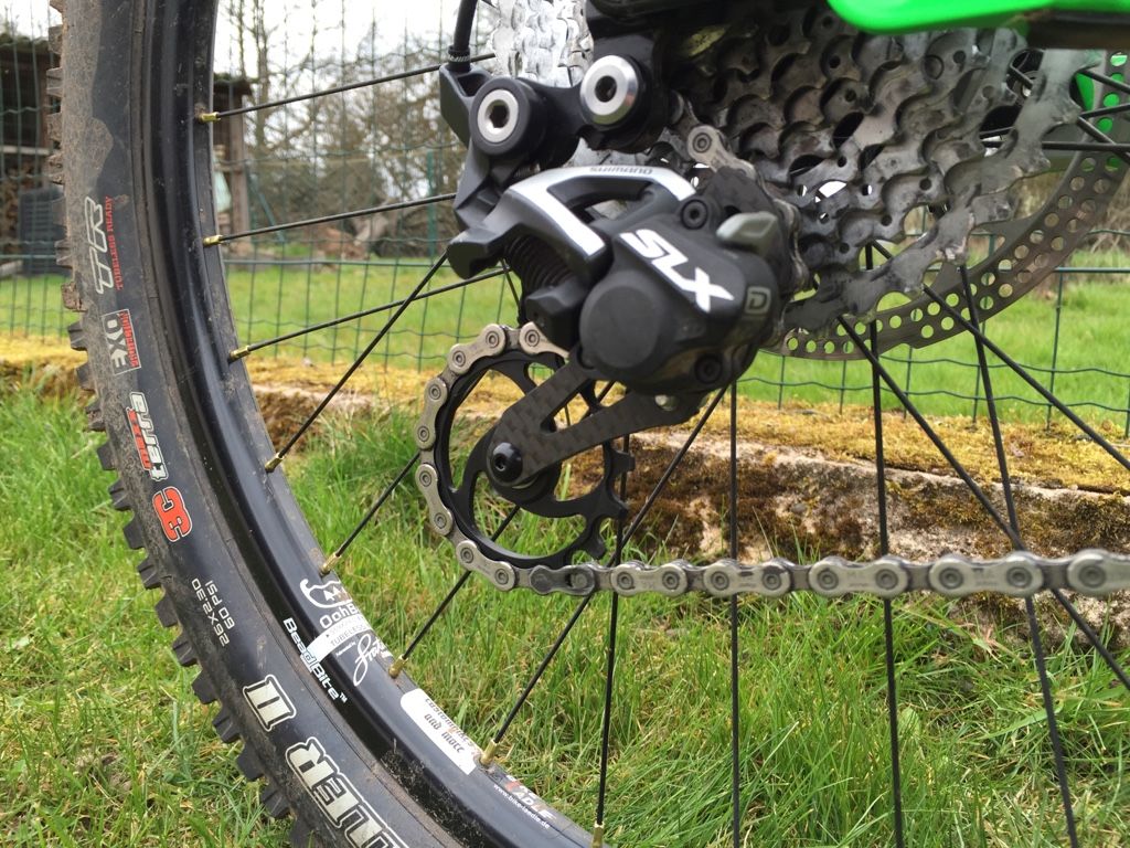

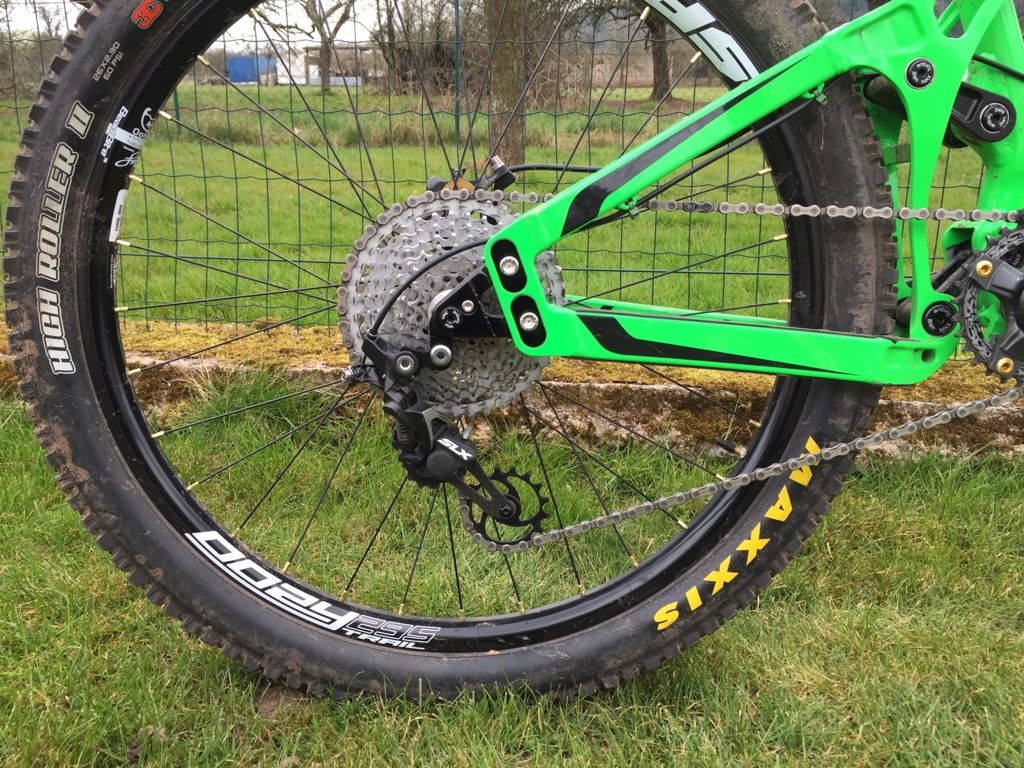

Kurze Rückmeldung zu dem Wolftooth GoatLink. Bei mir (Specialized Enduro) mit 11-40er Kassette hat das Ding mal richtig viel gebracht! Konnte dadurch die B-Schraube deutlich (sicher 5 Umdrehungen) rausdrehen, die Umschlingung ist dadurch deutlich gestiegen und die Schaltperformance die voher schon super war hat sich nicht verändert. Fakt ist man erkauft sich eine deutlich bessere Umschlingung und einen geringeren Rollenabstand zur Kassette auf den kleinen Ritzeln. Schaltwerk ist bei mir ein Zee FR, das ansonsten Serie ist.
Funktioniert super! Danke an @BommelMaster !

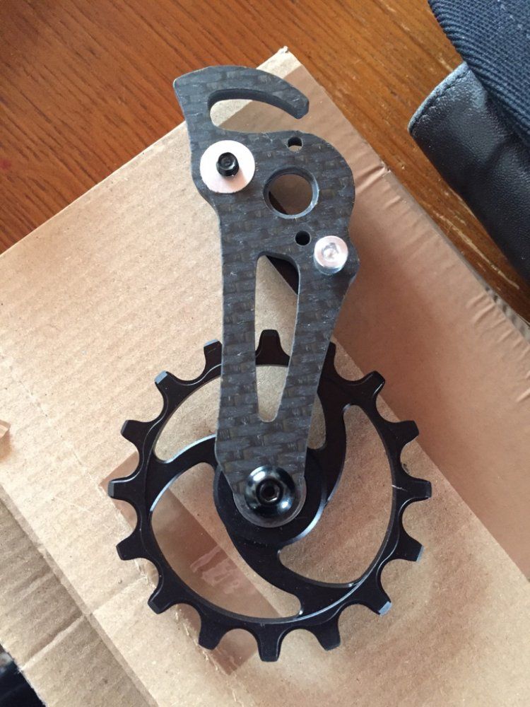

Mein Schaltwerkskäfig kam auch heute an, gleich eingebaut und getestet.
1.) Mann ist der Antrieb jetzt leise, man hört kein Kettengerappel mehr :eek:
2.) Schaltung geht etwas knackiger/schneller als mit dem RadCage.
Ich würde sagen, vorher ging meine Schaltung einwandfrei, jetzt geht sie einwandfrei+ . :D
Vielen Dank an BommelMaster.

@sirios das freut mich saumäßig zu lesen von dir mit den Bildern!
Die silberne Schraube wäre aber so gedacht, dass der Schraubenkopf außen sitzt, und dann den Kopf ganz einschrauben, dass der Kopf am Carbon anliegt.
Ein User hat jetzt noch eine Sache bemerkt, die mir zwar bewusst war, aber leider nicht anders ging: die schwrazen Schrauben "sollten" eigentlich noch etwas länger sein, sind aktuell 12mm und in 13 oder 14 wären sie ideal. Problem war nur dass ich einfach ums verrecken keine in der Länge gefunden habe, und die üblichen 16mm langen wieder zu lange waren. Es hält so aber trotzdem. Sollte es doch hier Probleme geben, bitte meldet euch bei mir!
Wegen dem Preis hier: Das ganze ist ne Grauzone und ich wurde vor einiger Zeit von einem User schon mehrmals hier im Forum öffentlich angeprangert, ich würde unendlich viel Geld am Fiskus vorbei transportieren wollen. Ich könnte zwar nicht Leugnen, dass nicht der ein oder andere Euro überbleibt bei dem Projekt hier, aber eines wird man hier sicher nicht, und zwar reich. da ich trotzdem angst hab irgendeiner hat was gegen mich, möchte ich alles weitere mit den teilen mit jedem persönlich per pm ausmachen - ob das besser oder schlechter ist, weiß ich nicht.
dieses Blech ist leider ein Zugeständnis an die Montagefreundlichkeit.
das Problem ist, wenn ich das Hinterrad aushänge, baumelt die kette sonst ohne halt, und hängt sich sehr leicht ganz aus dem Schaltwerk. um die kette bei ausgebautem Hinterrad an Ort und Stelle zu halten, muss eben hier ein Blech her, das in Verbindung mit der silbernen Schraube die Kette um das Röllchen schließt.
Interessant finde ich auch das man den Bolzen auspressen kann. Vielleicht lassen sich ja doch ältere Schaltkäfige verwenden.
