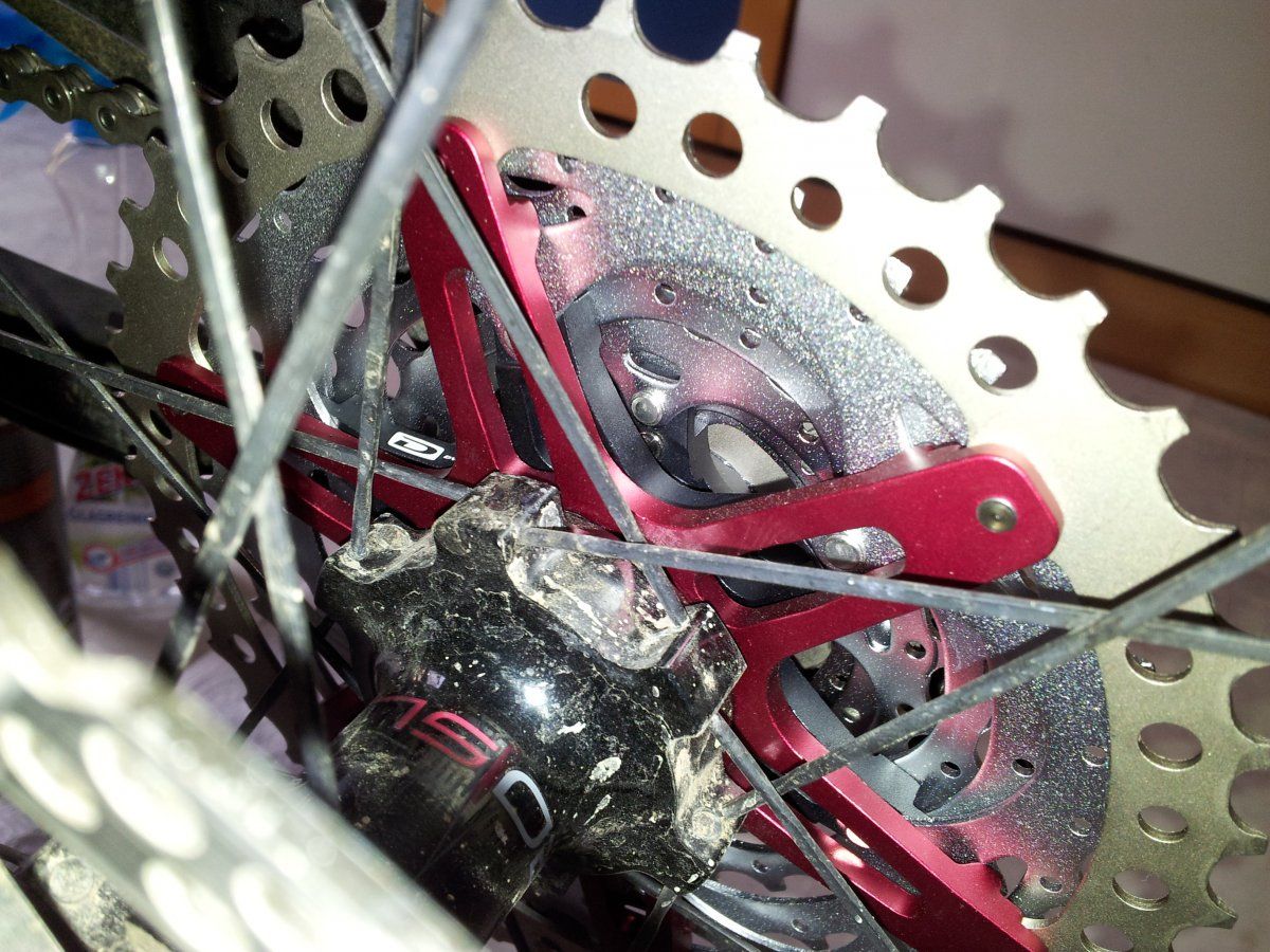

Falls einer noch ne OneUp 42er inkl. 16T Ritzel sucht ich hätte da noch was am Angebot da mir am Hardtail doch 11-36 reicht.
Hier mal die Fourierslösung aus Stahl mit Aluspider beim 42er

@Cicatrix das kostete 80€ plus 9€ Versand aus den Nederlanden. Ich habe zwei bestellt, da war der Versand kostenlos.
Dabei ist noch ein 16er Ritzel und eine lange B-Schraube.
Achtung: Mit der Sram-Kassette PG1070 funktioniert das Ritzel nicht! Nur mit Shimano... hab jetzt eine XT-Kassette.
