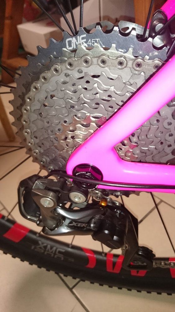

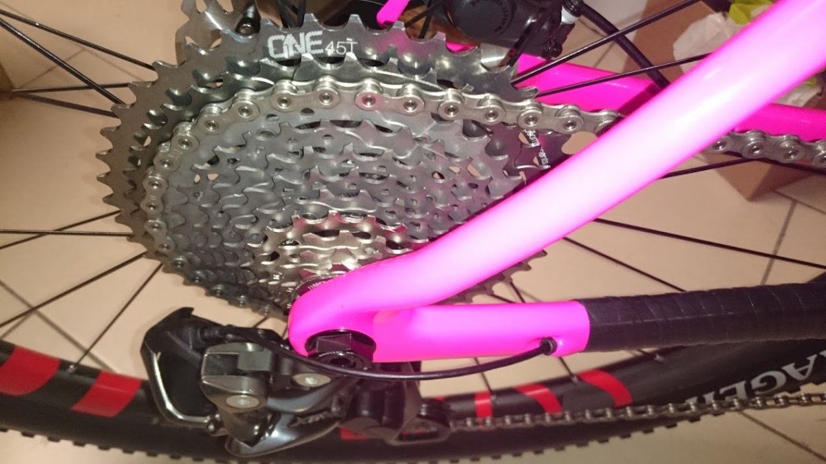

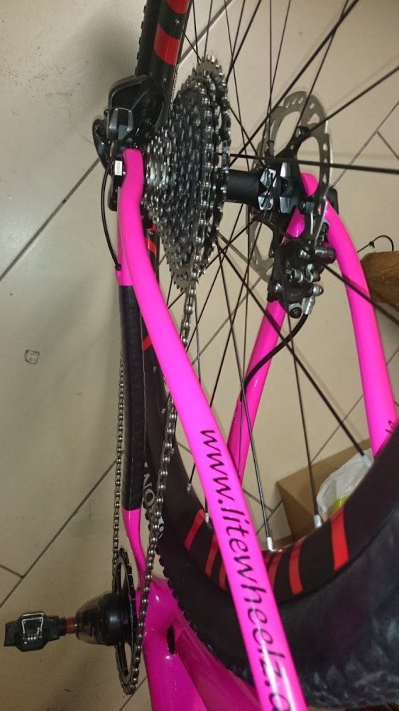

mein 1x10 Aufbau mit Bommelcage und Carbonice Schaltröllchen oben.....und 32er NW auf XTR 985 er Kurbel
Schaltet butterweich und funzt super.
Gruss Alois

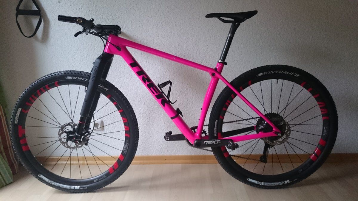

uii ja, geiles Dingens ! :daumen:
sieht schnell aus! wird's dann auch standesgemäß bewegt?!
was wiegt das Trek?
8,96 kg so wie es da steht.
Die Farbe ist in echt noch krasser, da auf dem Foto das Neon nicht so rüberkommt
Naja habe es extra so zusammen gestellt für den Hero ec, werde auch damit die trans alp fahren und mein Epik zu hause lassen
mal sehen
