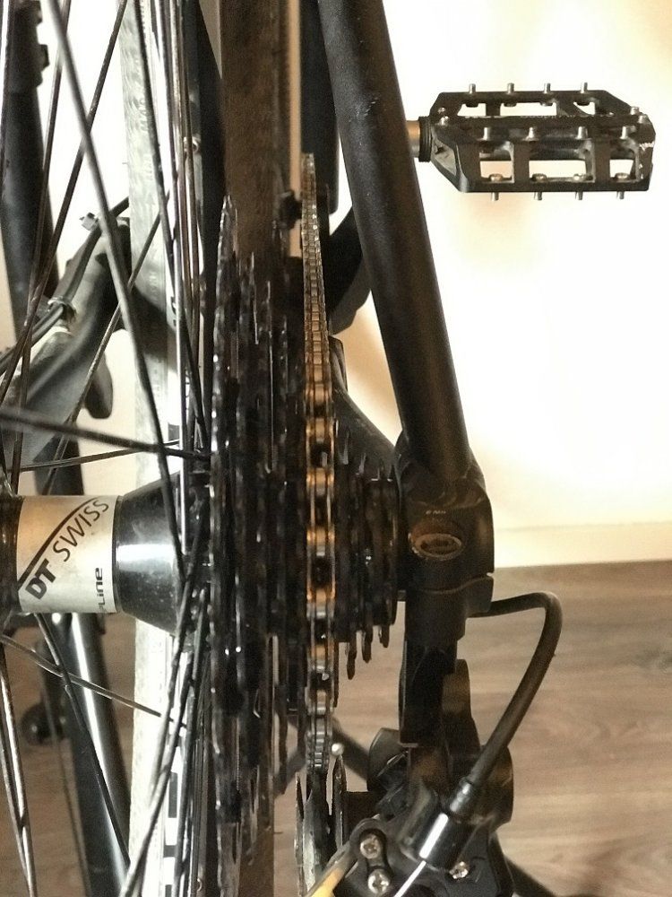

Hallo zusammen es wurde hier im Thema sicher schon beantwortet, über die Forensuche "1x10 XT 785 Umbau" habe ich jedoch leider nichts passendes finden können.
Innenlager: Shimano Hollowtech II (73mm BB)
Kurbel: Shimano M785
KB: Leonardi Racing NW 34T https://r2-bike.com/LEONARDI-RACING-Chainring-DAISY-1-speed-BCD-104-34-Teeth
Kassette: Sunrace 11-42 https://www.bike-discount.de/de/kaufen/sunrace-ms3-10-fach-kassette-11-42-554902
Schaltwerk: Shimano M786 Shadow Plus 10x
Mein Problem: Beim Rückwärtstreten springt die Kette wegen des Schräglaufes 3-4 Ritzel nach unten und läuft recht laut im 42er Ritzel.
Die Kettenlinie beträgt gemessene 48,4mm
Im Anhang findet ihr drei Fotos des Schräglaufes.
Ich habe bereits den Innenlagerspacer auf die non-drive Seite gewechselt und eine 1mm Unterlegscheibe an den Kettenblattschrauben untergelegt.
Brauche ich ein anderes Kettenblatt? Habe bei SRAM Komponenten etwas von "Offset Kettenblättern" gelesen?

Es schaltet problemfrei rauf und runter - dahingehend bin ich zufrieden.
Das untere Schaltwerksröllchen ist wohl die Ursache für die lauten Geräusche. Die Kette wird an dieser Stelle beim einfädeln seitlich bewegt.
Ich habe versucht den Moment der Geräuschentstehung zu ermitteln. Bin dabei auf folgendes gestoßen.
Das Kettenglied ist nicht vollständig durch die Zähne geführt. Es scheint Licht hindurch.
Bewege ich die Kurbel ein kleines Stück weiter, ergibt sich dieser Zustand und die Kette wird minimal Richtung innen gedrückt.
An dieser Stelle merke ich auch, dass ich das Röllchen mal wieder säubern sollte. Seht diese Tätigkeit an der Stelle als erledigt an!

Dürfte dann ja mit 11-fach Schaltwerk und 10-fach Shifter funktionieren.
Was sind die Unterschiede beim 11-fach Schaltwerk gegenüber einem 10-fach Schaltwerk? Mehr Bandbreite abgedeckt durch andere Bauweise?
Könnte das, mal egoistisch gefragt, mein Problem lösen?
generell auf Ritzel größer als 36 Zähne ausgelegt... Mit 10-fach Schaltwerk wird das immer suboptimal funktionieren!
@_Kuschi_ in wiefern suboptimal? Es schaltet problemfrei rauf wie runter, auch aufs 42er. Die B-Schraube habe ich vollständig eingedreht, der Kettenschräglauf ist jedoch mein Problem.
Der wäre doch auch mit einem 11-fach Schaltwerk gleich, oder nicht?
Da kann dir bestimmt jemand anders weiterhelfen. Ich hatte die Kassette zufällig gesehen und wollte es hier mal kundtun...
10fach Schaltwerke sind für 11-36 Kassetten konstruiert
11fach Schaltwerke sind für 11-46 Kassetten konstruiert
Das 11fach Schaltwerk hat einen Offset der oberen Leitrolle und eine andere Geometrie, mit einem 10fach Schaltwerk kannst du kein 46Z Ritzel schalten
Oben Unten
