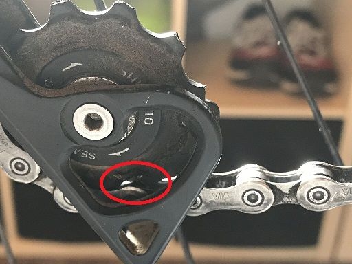

Das untere Schaltwerksröllchen ist wohl die Ursache für die lauten Geräusche. Die Kette wird an dieser Stelle beim einfädeln seitlich bewegt.
Ich habe versucht den Moment der Geräuschentstehung zu ermitteln. Bin dabei auf folgendes gestoßen.
Das Kettenglied ist nicht vollständig durch die Zähne geführt. Es scheint Licht hindurch.

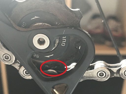

Bewege ich die Kurbel ein kleines Stück weiter, ergibt sich dieser Zustand und die Kette wird minimal Richtung innen gedrückt.
An dieser Stelle merke ich auch, dass ich das Röllchen mal wieder säubern sollte. Seht diese Tätigkeit an der Stelle als erledigt an!
