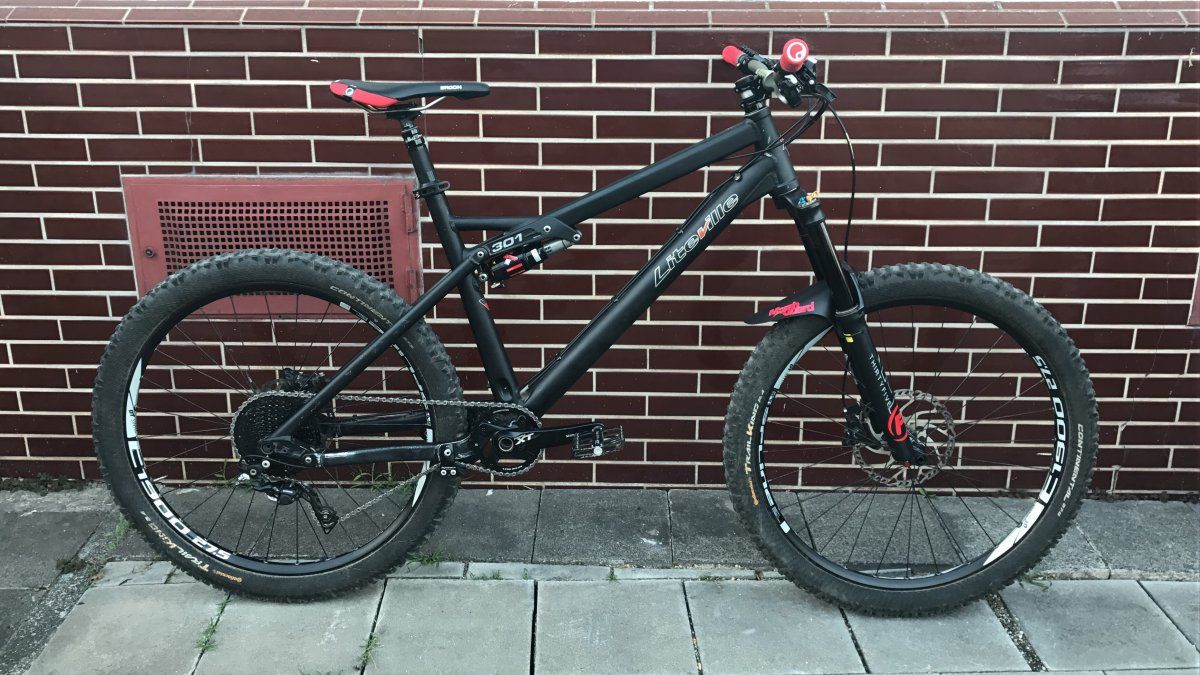

Morgen neue (genügend lange) 10x Kette zu SRAM NX 11x Schaltwerk ausprobieren.
Richtig, die Kette ist viel zu kurz!
Zwei Glieder mehr und gut.
So kannst die Kette auch komplett abreissen, bergauf einmal eingefedert und zack.........
Ich hab mit 6 Gliedern mehr angefangen, das war viel zu viel. Da schlabberte die Kette richtig herum. 4 waren dann noch immer zu viel. Nun sind es 2 mehr. Das passt mir!
Zudem noch die Kettenblattschrauben und mehr Spacer. Bin zufrieden. Fährt sich gut, schaltet anständig und beim voll einfedern habe ich keine Probleme mit der Kette.

@iceis Ja, wesentlich leiser und dadurch das der Käfig nicht so überstreckt ist, wird auch die Kette vom Röllchen besser gegriffen
Habs euch doch geglaubt, hatte ja auch gesagt Kette vom 2x Setup übernommen. Hatte lediglich das Bild von Park als Vergleich hergenommen, da sah es nicht viel anders aus. Betriebsblind für den Faktor Hardtail war ich da wohl.
