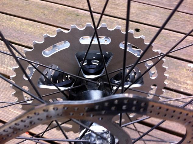

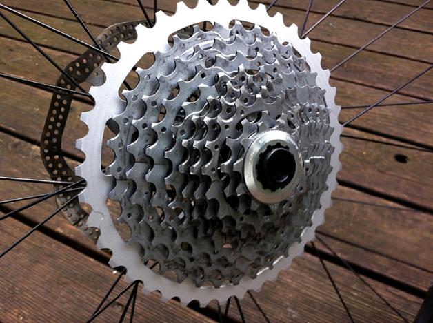

Mirfe Ritzel montiert. Ich bin absolut begeistert wie sauber das Ritzel gefertigt ist. Großes Kompliment! B-Schraube am X.9 Type II hat gerade noch gereicht. Vorne XX1 32er Blatt, Kettenlänge 112 + 2 für Federweg. Schaltet am Ständer und bei kurzer Runde um den Block sauber hoch und runter. Soweit komplett gut das Teil!
