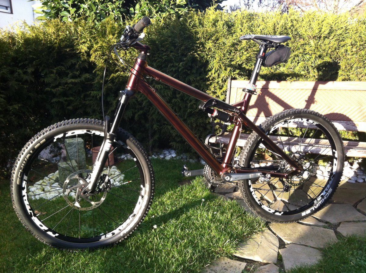

Titan 2.0, nach der Reifung im Winter. Alle Bilder als Link zum Album ...
Aufgebaut als zeitgerechter Freerider (und es springt!) ... einzig die Dropzone und der Vorbau sind nicht zeitkorrekt ....
Rahmen:
* Peak TF04 (Titan Ti3Al2.5V, 4 Gelenker mit 8 Industrielagern, 150 mm)
* Dämpfer: DNM ST-8RCN
Gabel:
* Marzocchi Bomber Z3 QR20 Freeride (Feder in offenem Ölbad, 130 mm)
LRS:
* Fusion Stealth Disc Naben (aka Novatech 2in1, D661SB/2SB-double-S, vorne 2, hinten 4 Industrielager)
* Sun Rims Rhino Lite 32°
Cockpit:
* Steuersatz: Race Face Thermo SP
* Vorbau: Blk Mrkt Menace
* Lenker: Syntace Vector
Seat:
* Post: KindShock KS i900-R (Dropzone)
* Sattel: FUNN
Drivetrain:
* Kranz: SRAM970
* Kette: Shimano CN-HG93
* Schaltwerk und Shifter: SRAM 9.0 (SL)
* Kurbel: Jasco 20B
* Innenlager Shimano BB-UN73
Brakes:
* ein Hybrid aus Formula One und Evoluzione
Extra:
* Kefü: Roox Chaindog
* Matschschutz: Eigenbau aus einer IKEA Schneideunterlage
ich mag grau :)

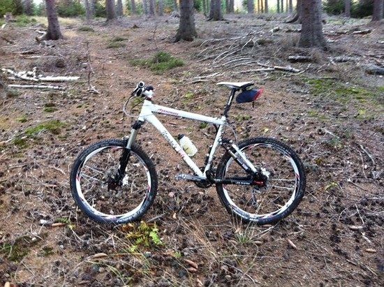

Da ist mein altes Merida, Bj. ? Der Hinterbau, Perfekt, aber schwer wie Sau.

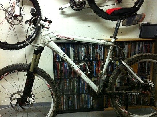

Und mein Liteville 2006, mit 115 mm hi. Und ja ich liebe die alten liteville bis mk3 die besten meiner Meinung nach. Unter Literviller schon ein altes Teil.
Und mein ehemaliges Cube 2003. Leider nach einem Sturz etwas verformt. Heul:
