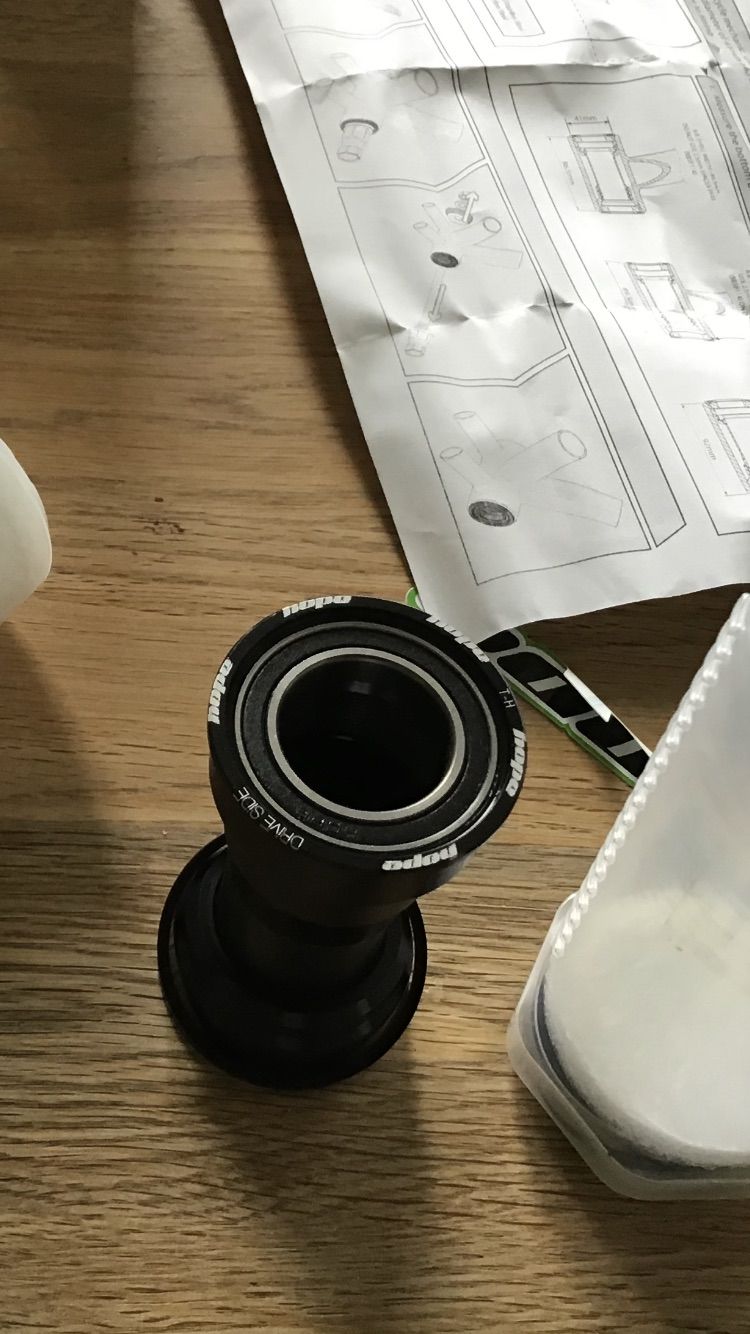

Hallo zusammen,
ich habe mir nach dem Lesen eurer Beiträge die Hope Pressfit PF41 30 mm gekauft und die alten Race Face-Lager bereits ausgeschlagen. Ich würde gerne diese Plastik-Innenhülsen zum Schutz der neuen Lager wiederverwenden, weil sich bei mir einiges an Dreck im Tretlager-Bereich angesammelt hatte.
Hat jemand von euch das auch gemacht und kann mir bestätigen, dass das von den Maßen her passt? Die Hope-Lager sind ca. 1 mm breiter als die Race Face-Lager, daher bin ich mir unsicher.
Und die beiden O-Ringe aus Metall kommen nach dem Einpressen der Lager zum Schutz drauf, oder? Auf den schwarzen Spacer würde ich verzichten, weil bei den Race Face-Lagern auch keiner verbaut war.
Freue mich auf eure Erfahrungswerte, da ich ungern nach dem Einpressen feststellen will, dass die Maße nicht hinhauen und das mein erster Pressfit-Lagertausch ist. Danke euch!

Hallo zusammen,
Ja die silbernen Ringe nach dem Einpressen, wohin sonst?
Hallo zusammen,
Ich hatte eine neue Hülse bei meinem Hope Lager dabei...
,,, die Hülse ist übrigens aus Alu und verschraubt die beiden Lagerschalen
Ja, aber nur bei der Version für die 24mm Achsen.
lt Homepage
  • The bearing cups thread into a centre tube to give a very secure, safe fit (24mm axle version only)
bzw
  • Cups pressed in and held in place by a screw-in centre tube to prevent slipping and play note: No centre tube on 30mm axle option
oder gibt es was neues und die Homepage ist veraltet ?
Hallo zusammen,
bei meinem 2017 Jeffsy waren RF Single row Lager verbaut. Die Hope Lager sind Double row. Bei mir hätte die Innenhülse nicht gepasst da es mehr wie 2mm waren. Habe die Hope Lager ohne verbaut. Bis jetzt 1 Jahr ohne Probleme.
den schwarzen Ring brauchst nicht verbauen. Ist für eine 89,5 er Trettlagerbreite. Du solltest 92 haben.

Stimmt, ich fahre die E13 Kurbel mit der 24mm Achse.
Und für was sind die beiden Metall Scheiben dabei? Staubschutz Abdeckung??
Ich habe die beiden Ringe außen jeweils zwischen Lager und Kurbeln installiert. Sollte eine Art Schutz vor Schmutz sein. Sieht man auf einer Zeichnung so von Hope. Link kann ich abends einfügen.
Hab ich auch so gedacht aber da der Ring etwas kleiner ist vom Aussendurchmesser als die grüne Dichtung war ich mir unsicher.
Werde es auch so montieren.
Danke für deinen Rat
