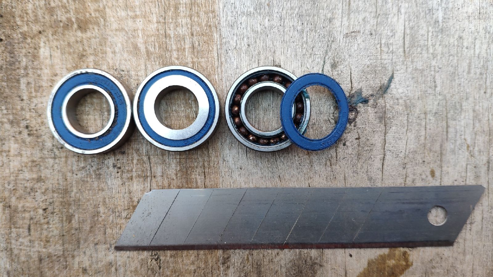

Das neue Bike demontieren, Lagerdeckscheiben ab, Fett rein, Deckscheibe wieder drauf und eine passende Zehntelscheibe in Fett auf die Deckscheibe legen, Beilagring drauf und zusammenbauen.
Die Deckscheiben sind keine Dichtungen. Die machen alles, nur nicht dichten. Sieht jeder, der sich die Konstruktion einmal anschaut. Die Zehntelscheibe ist größer als der innere Lagerring und deckt die Deckscheibe zur Hälfte mit ab. Wenn das alles mit ordentlich Fett zusammengebaut und später sauber gemacht wird, dichtet das schon ordentlich ab. Einmal im Jahr so überholt, sollte reichen und hält bei mir 8-9k km. Ohne HD - Reiniger.
Alle zwei Jahre fliegen die Lager raus, ob noch gut oder nicht. Und ich nehme ganz normale, mittelpreisige, vollkugelige Lager.
Schwachpunkt ist die Abdichtung des sich bewegenden, inneren Lagerringes und der Deckscheibe. Funktioniert gegen Steine, nicht jedoch gegen Staub und Wasser.
Wenn mit der Teppichmesserklinge die Deckscheibe abgehoben wird, an der Klinge erst die kleine Spitze abbrechen. Die bricht garantiert im Lager ab und dann kann man die suchen. Deckscheiben am äußeren Lagerring abheben.

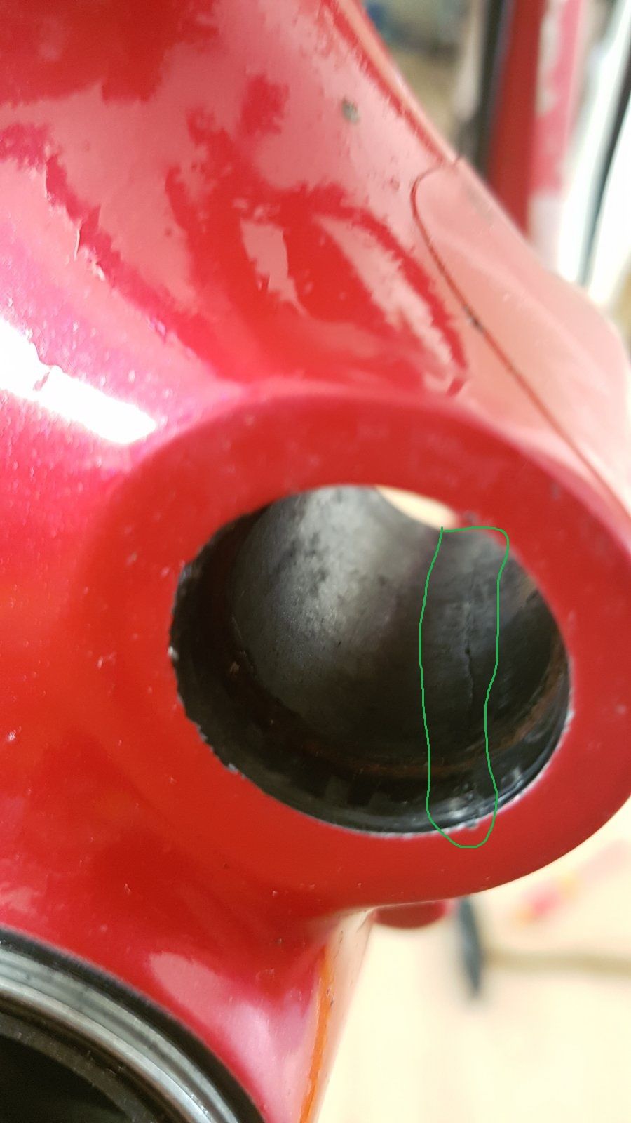

Ich habe das gleiche Problem mit der Hauptdrehpunktachse.
Die fehlerhafte Rahmenkonstruktikn ist ein Graus. Dämpferbolzen krumm, Hauptdrehpunkt sitzt fest. Und im allgemeinen diese kack E13 Kettenführung. ( ja andre Firma, aber Yt entscheidet ja wohl, was an meinem Pro Race dran kommt.)

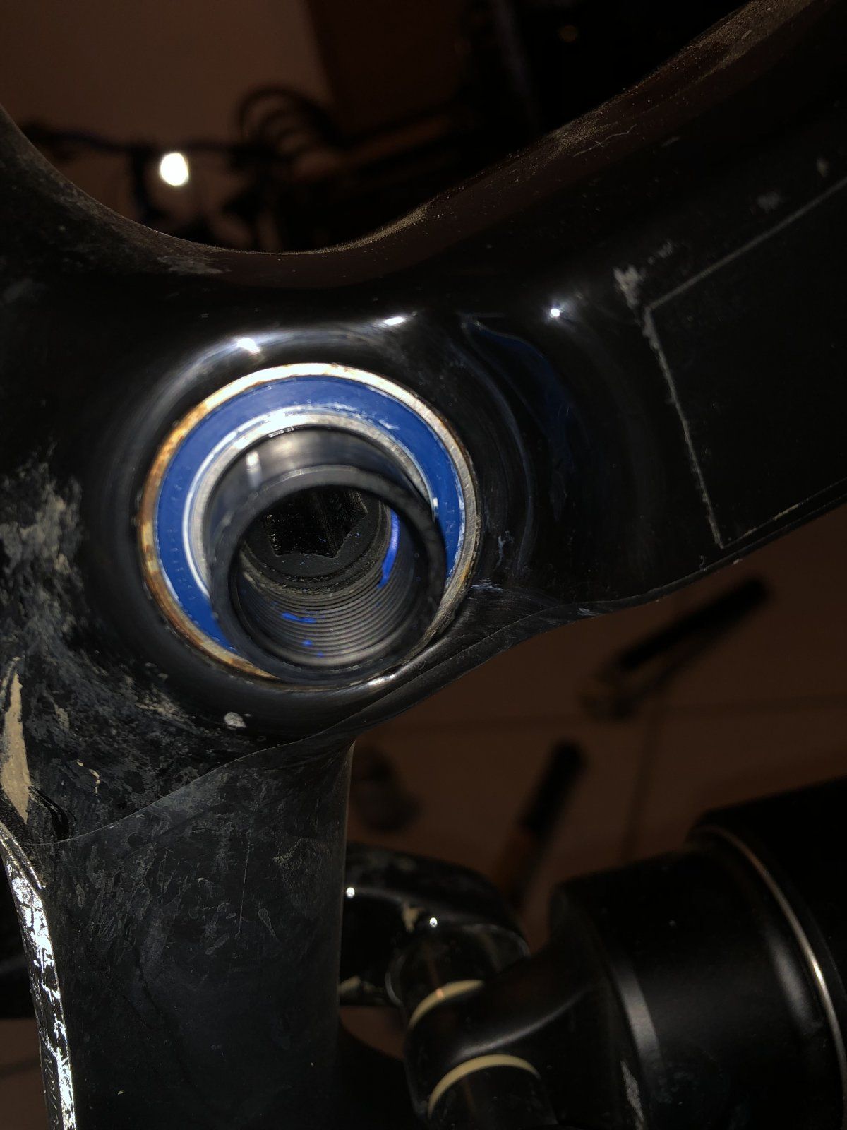

Hallo,
basierend auf diesen Topic habe ich präventiv alle Drehpunkte am Hinterbau aufgemacht, gesäubert und dick eingefettet. Dabei habe ich gesehen dass das Rockerlager am Aussenring schon Rost aufweist.
Wird das Lager in Zukunft Probleme machen? Also Rostpartikeln lösen sich und verschmutzen das Lager.
Mein Capra ist 8 Monate alt, kein Salz, keinen extremen Matsch, keine Regentouren hat es gesehen. Nur ab und zu gewaschen mit dem Gartenschlauch. Und schon fängt es an zu rosten??? Auf Gewährleistung von YT brauche ich wohl nicht zu hoffen.
Kann mir jemand sagen, wie ich hier überhaupt die Abdeckung vernünftig runterbekomme? Das sitzt bei mir sauber drin und ich will es nicht mit nem schlitzschrauberzieher raushebeln oä? Komme derzeit leider nicht ans Lager…
