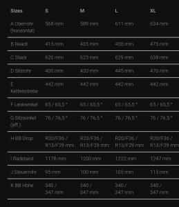

Danke, aber ich meine mit Überstandshöhe Die Höhe vom Oberrohr zum Boden und die finde ich leider nicht in der Tabelle. Meine Frau hat eine Schrittlänge von 75 cm und der Wert ist entscheidend..,.
Nimmst K + D, dann hast du das Ende des Sitzrohres bei 74/74,7cm ... dann gehts ja zum Oberrohr ja noch Bissl runter, sollte also locker passen - wenn ich nicht totdal doof falsch gedacht hab ... ^^
