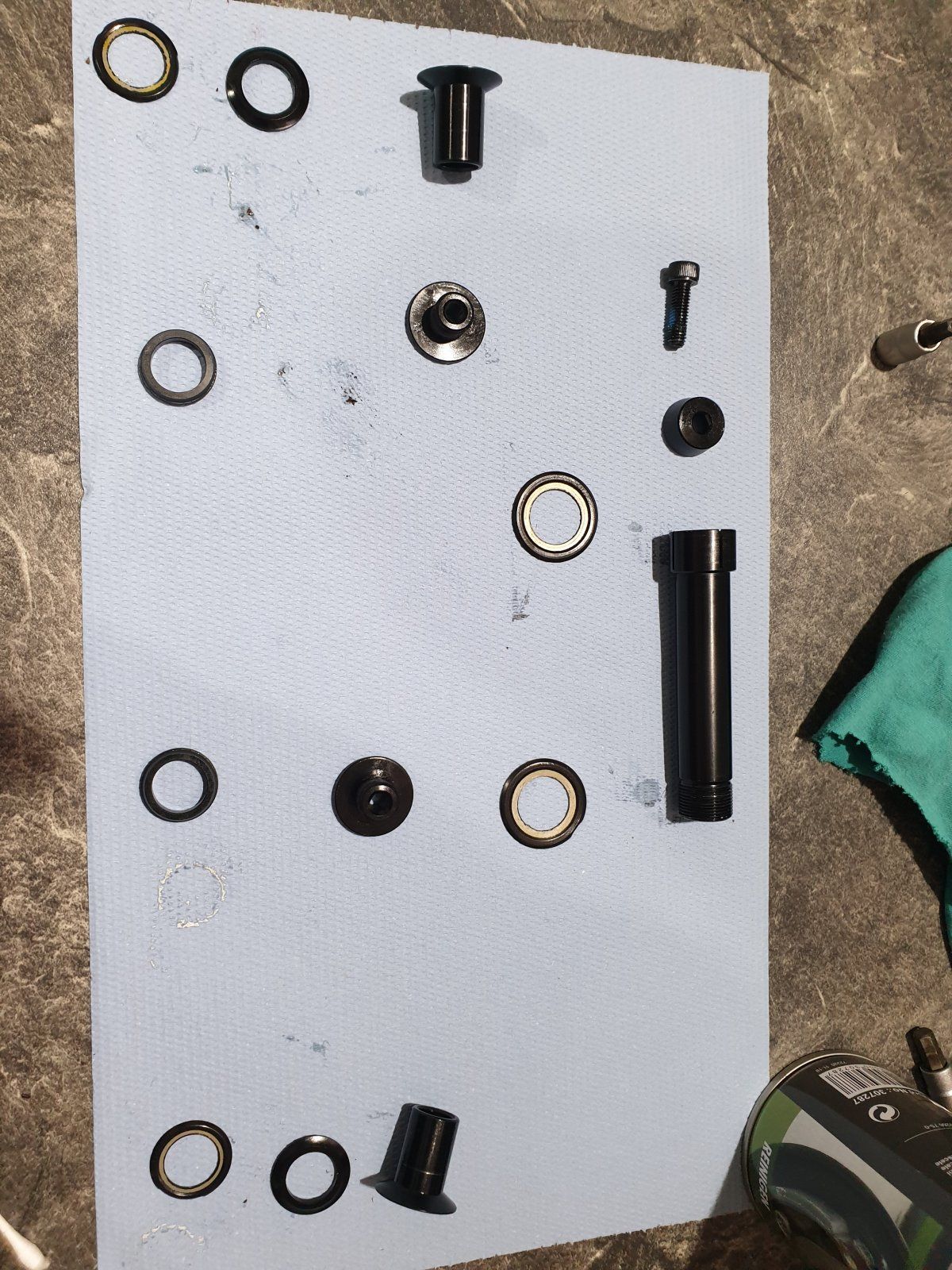

Ja das feste Gewinde meinte ich. Dachte das Gegengewinde ist über eine Gewindehülse gelöst. So sah es zumindest in der Explosionszeichnung aus.
Habe jetzt mal ordentlich WD40 reingesprüht und hoffe dass sich die Schraube löst.

Ich denke das was du als Gegengewinde in der Explosionszeichnung meinst ist die Hülse zwischen den beiden Lagern. Dort führst du dann quasi die Hülse/Bolzen durch und schraubst sie fest.
