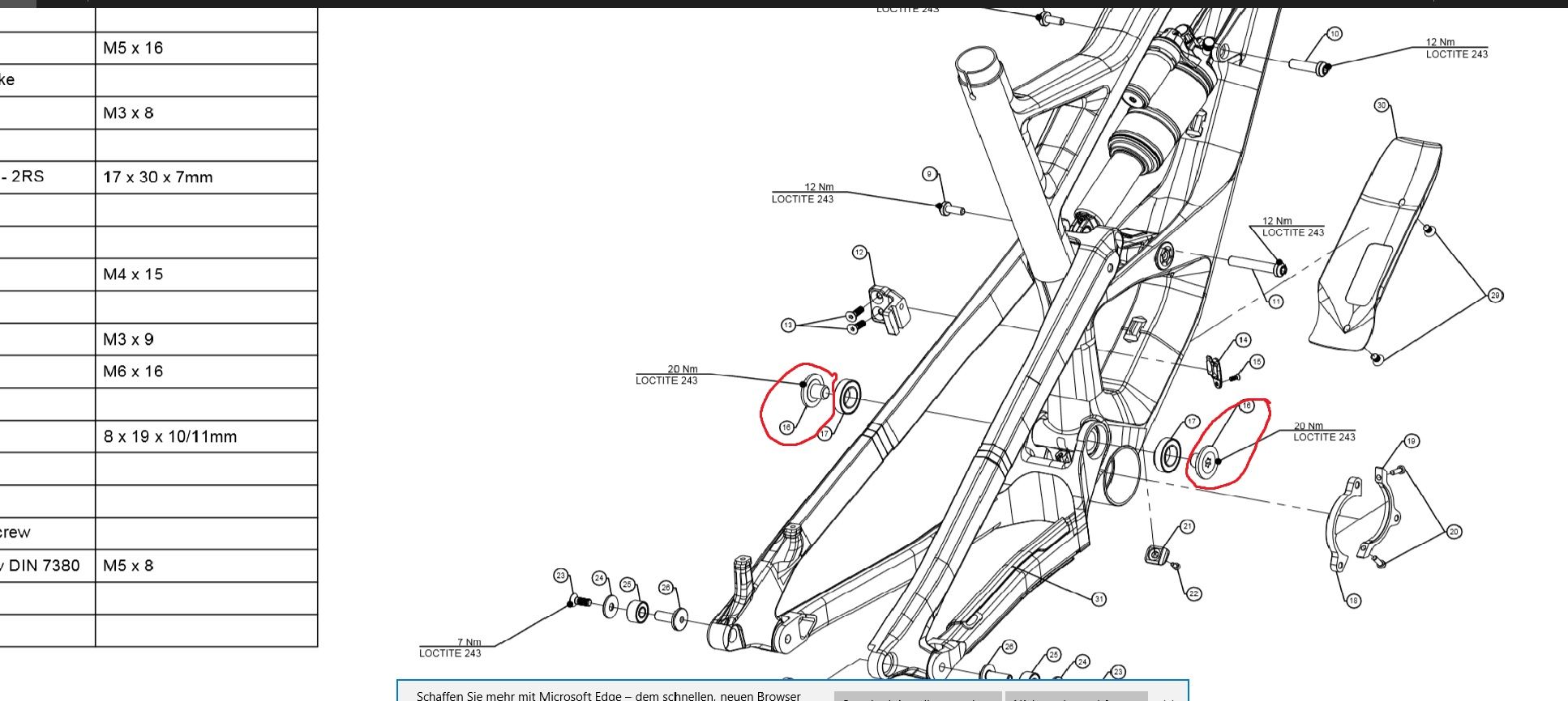

weiss jemand wo man die hauptlagerschrauben bestellen kann? Nr.16 auf der Zeichnung
finde auf der hp nix oder bin blind xD
