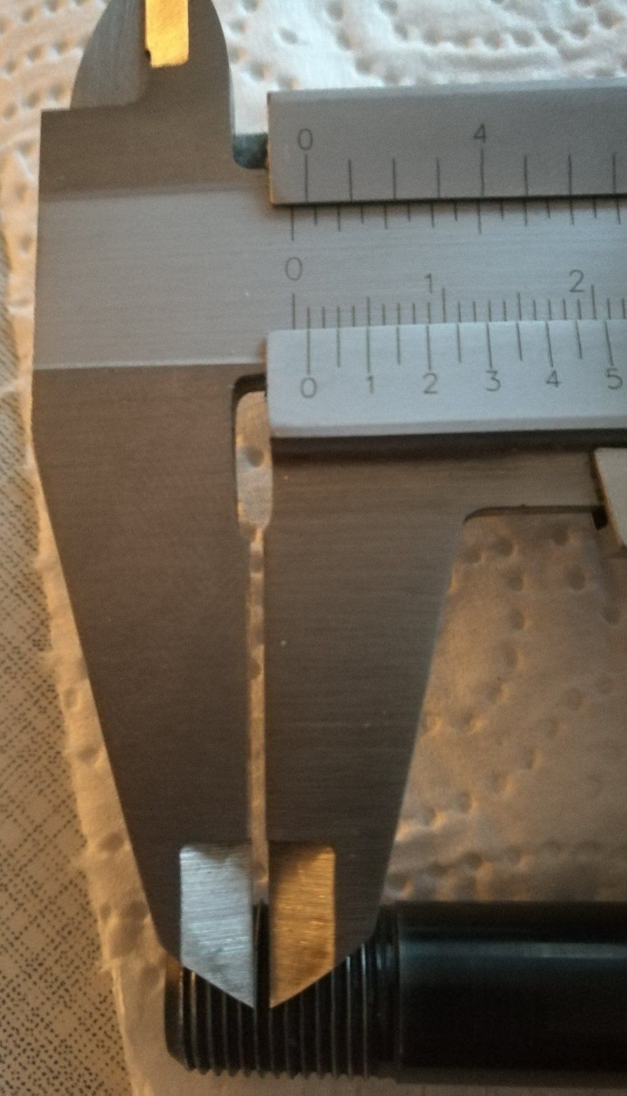

Hi, die passt. 12*142. Was ich nicht weiß ist die Angabe die noch dabei steht. 1mm oder 1,5mm. Weiß nicht was das bedeuten soll.
Achse passt! Danke für die Antwort. Ich war unsicher da der Schraubenkopf der alten Achse konisch ist und auf den Fotos der neuen das so nicht ersichtlich war. Handelt sich wohl um Fotos einer anderen Variante...
Die Version „X-12“ von dieser Artikelnr. Bei Bike Components: 54182-2-3591. Steigung also gar nicht hinterfragt. Passt perfekt bzw. ist genauso um 5mm zu kurz wie die von YT ausgelieferte
Der Link führt zu einem Schnellspanner, bei dem es aber 4 Versionen gibt. Und 2 davon mit 148x12, aber jeweils mit 1,0 und 1,5 mm Gewindesteigung. Muss ich wohl doch das Ding erst mit der Zange rausdrehen und messen...
Trotzdem danke für die schnelle Antwort!
Scheinbar 1mm...

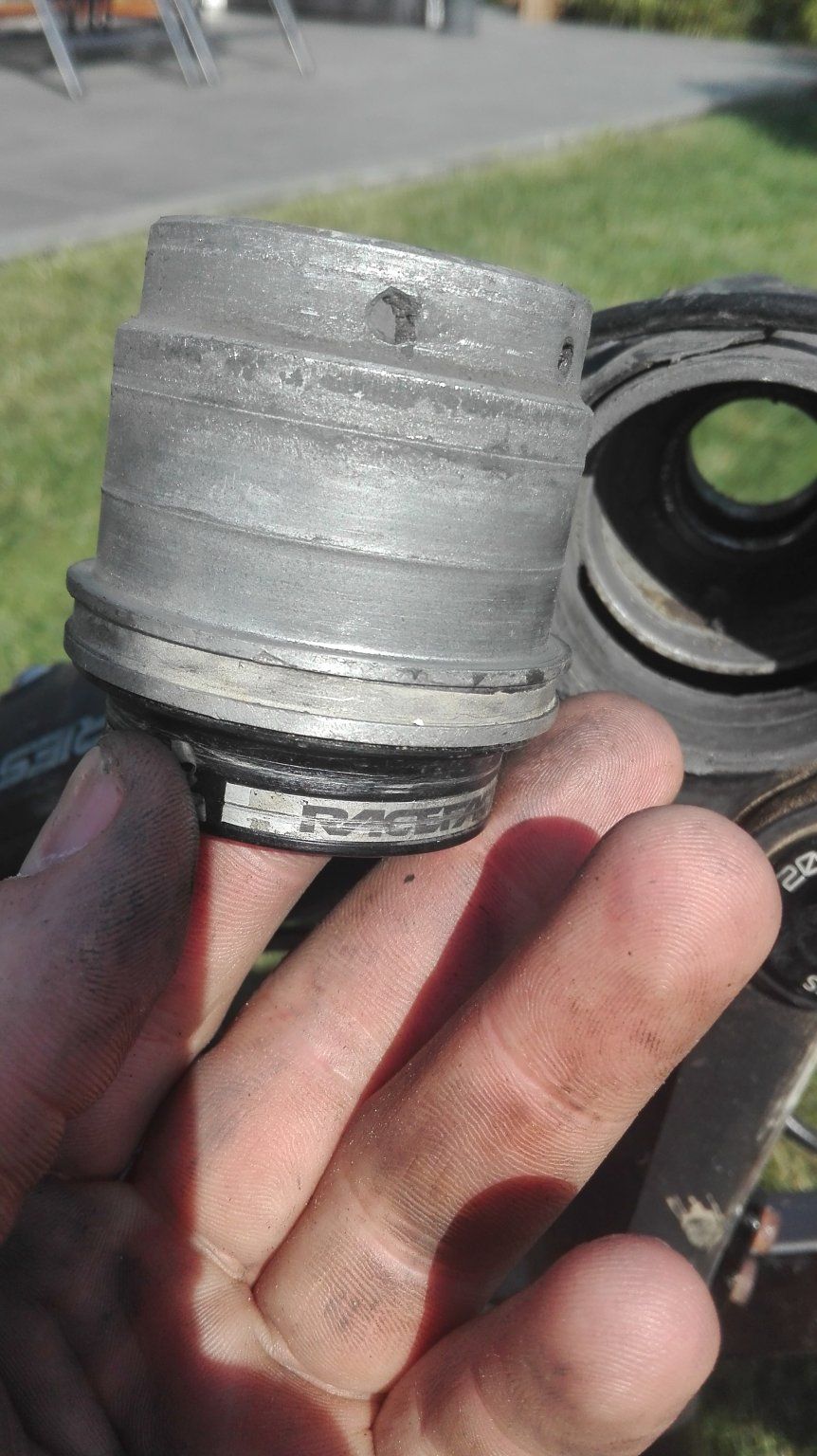

Hat jemand schon Mal dieses Problem gehabt beim Capra CF?
Mir ist die Aluhülse vom Pressfit Lager aus dem Carbon Rahmen locker geworden .
Könnte kotzen, da ein Fahrradurlaub ansteht. Rahmen liegt seit 14.5.in Forchheim .Leider noch kein Feedback .
Ärgert mich wie die Sau,wenn man nicht weiß was los ist.
Da ich eigentlich treuer YTler bin,(jeffsy,Tues)bin ich echt am überlegen die Marke zu wechseln .
