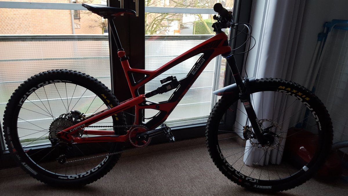

Hab gerade mal diesen Thread durchsucht aber nichts zu dem Thema "Schalten auf Shimano" umrüsten gefunden. Hat jemand zufällig sein Capra von Sram (1-11) Schaltung auf Shimano XT 1-11 umgerüstet? Welche Parts braucht man? Vor allen Dingen, welche Aufnahme fürs Laufrad hinten?
Ich bin mit dem Sram X1 nicht zufrieden. Das Schaltwerk schraubt sich ständig aus und ich muss es ständig fest ziehen. Heute ist ein Ring am Schaltwerk gebrochen. N Kumpel hat auch das Sram X1 an seinem Cube und die gleichen Probleme. Zudem ist der Zahnkranz von Sram unglaublich teuer...

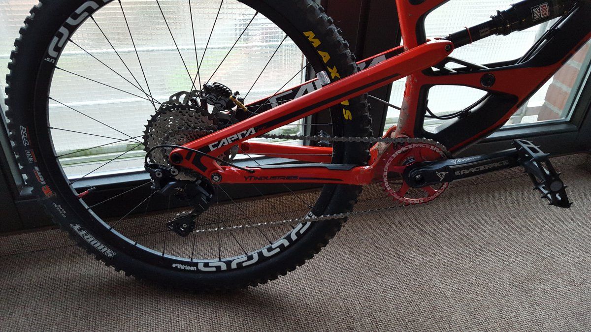

Hatte gestern endlich etwas Zeit und habe meins jetzt auf die neue XT umgebaut. Passt alles super. Mein Sram Schaltwerk hatte sich auch immer wieder gelockert, das Problem taucht bei vielen Rädern auf, stand auch mal in einem Test der neuen GX auf Enduro-mtb.com Wenn ich die Tage mal zum Fahren komme, kann ich dir gerne noch etwas über die Performance sagen, der erste Eindruck ist aber top.
Gruß Andreas
Hier noch ein paar Bilder
Ach frohes neues Jahr :bier:
Gruß

Hey, cool. Vielen Dank und frohes neues Jahr.
Würde mich freuen, wenn du noch mal was zur Performance schreibst.
Hast du auch die e1900 Spline DT Swiss Laufräder?
Welchen Freilaufkörper hast du genommen? Den muss man doch wechseln, oder?
Hi, ich habe die E13 TRS+ Laufräder. Wenn du die Shimano Kassette verwenden willst, brauchst du den normalen Freilaufkörper der auch für 10fach gebraucht wird. Die Shimano Kassette passt nicht auf den XD Freilauf.
Allerdings habe ich gelesen, dass die neue XT auch sehr gut mit den Sram 11fach Kassetten funktionieren soll. Die neue GX Kassette von Sram ist ja auch nicht mehr so teurer, liegt bei ca.100€. Wenn du auf Shimano umsteigen willst, würde ich es erstmal mit der Sram Kassette ausprobieren. Kannst ja notfalls immer noch den Freilauf umbauen.
Gruß Andreas

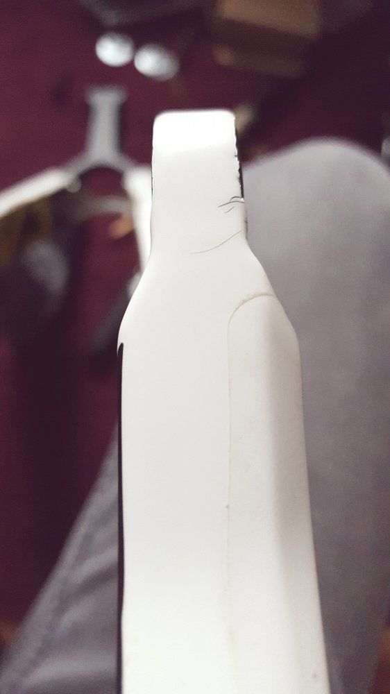

Zum Thema Sabbern vom Monarch...
Meiner hat ca. 200km runter und heute nach ner Tour ca. 30km und 3,5std (vorher wars sauber) sieht es so aus:
Is bisher nach jeder Tour so gewesen... Ist das noch normal?

Hoffe mal, dass das nix im Carbon ist... Ich habe mal nen komplett Service gemacht an meinem Capra. Dabei ist mir mal die Qualität der Lager im Rahmen aufgefallen das ist ja der letzte Müll. Ich werde da komplett Enduro Lager reinhauen. Hat noch jemand anderes Probleme mit den Lagern ? Ich hab es nie mit Hochdruck Reiniger gesäubert und bin fast nie mit dem Rad im Regen gefahren und 50% der Lager waren angerostet von Innen. Sie haben sich nicht mehr bewegt...

Das sieht nur nach rissen im lack aus. Ich habe meine Lager noch nicht demontiert, aber nach dem was du hier schreibst, sollte ich da wohl mal reinschauen...
