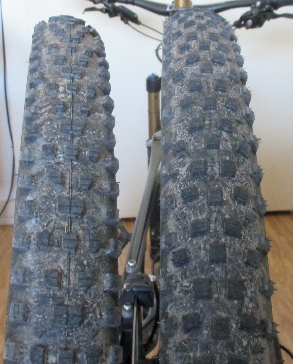

Bei mir kommen die Wolfpack-Reifen in 2,25 deswegen sehr gut an, weil die 2,25er auf den Felgen mit 30er Innenweite sehr gut passend sind und auch noch leicht dazu. Trail: 750 gr. / Cross 670 gr. Läuft ;)
(Edit: habe gerade gesehen, daß das Core2 nur Felgen mit 24,5er Innenweite hat. Dann wären die 2,4er doch besser, weil sonst zu schmal aussehend)
Hier mal ein Bild von den 2,25ern auf Felgen mit 30er Innenweite:

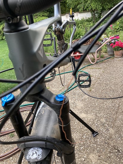

Nach mehreren unschönen Erfahrungen habe ich dann doch beschlossen die grottige g2 Bremse auszubauen.
Gestern war dann Premiere mit einer Magura mt5 vorne mit den original Sram Scheiben. Was für ein unterschied: selbst uneingebremst hat die mt5 um Welten mehr Dampf 👍
Die hintere mt5 habe ich abends eingebaut. Was für ein krampf mit den innenverlegten Zügen und ohne Führung. Was mir letztlich half war ein unummantelter Kupferdraht einer Stromleitung als Führung für den Hinterbau. Erst den Draht von links nach rechts durchfädeln, dann die Leitung von rechts aufstecken und alles nach links durch den Hinterbau. Andernfalls no way die Leitung dort raus zu bekommen. 😎
Bin sonst mit dem izzo sehr happy. Nach wie vor ohne negativ Spacer top- Gabel könnte mal einen Schmierölservice vertragen. Bei den drücken der Gabel orientiere ich mich jetzt eher am oberen Ende der Fox Empfehlung. Die weiche yt setup Empfehlung mag zwar zum rumcruisen ganz gut sein, bei steileren baller trails hängt man dann aber viel zu weit im sag vorne.
Danke nein, ist mein erstes bike mit innenverlegung. Es erschließt sich mir aber dennoch nicht, wie ich damit eine neue hr Leitung montieren will, ohne die alte direkt am bremssattel abschneiden zu müssen.
Von oben rückwärts nach hinten. Oben musst du ja eh abkappen.
Aber ich fühle deinen Schmerz. Durch den Hinterbau friemeln ist scheisse.
Beim ausziehen eine Schaltbowde mit durchziehen. Dann kannst du mit der Bowde wieder die neue Bremsleitung zurückziehen.
Danke euch, dann weiß ich für die Zukunft Bescheid.
Da ich heute eh die Gabel Servicen wollte, konnte ich nochmal in den Rahmen schauen und durfte feststellen, dass ich die „isolierhülle“ vergessen hatte 😅 was für ein gefrickel aber endlich ist alles fertig.
