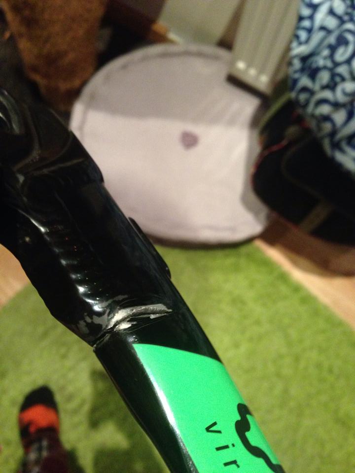

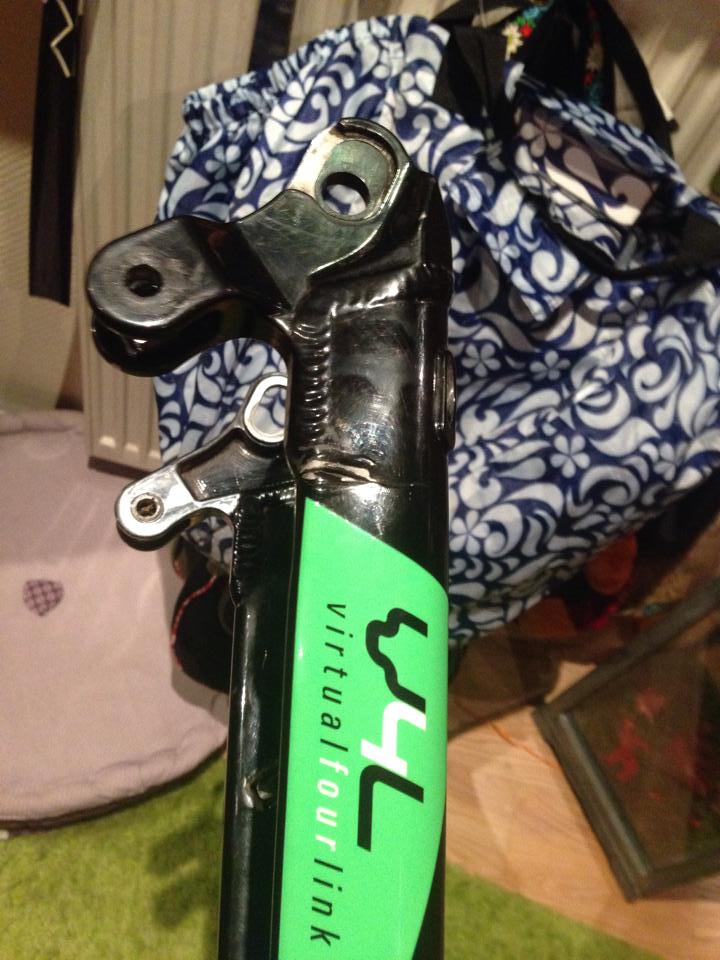

Heute war es mal wieder soweit, wollte meinen kaputten Mantel gegen einen neuen tauschen. Also schraubte ich die hinterachse raus und entnahm das Laufrad.
Auf einmal machte es kling auf dem Boden und der Chip zum einstellen der kettenstrebe sah wie auf den Bildern zusehen ist aus.
Ich stelle mir sie frage wie das abreißen kann? Hat jemand schonmal ein ähnliches Problem gehabt oder kann man die teile einzeln nachkaufen? Man kann zwar fahren solange die Achse drin bleibt aber da geht's einfach ums Prinzip...mal ganz davon abgesehen das die Beschriftung nicht stimmt, wenn ich die lange Einstellung fahre zeigt der Aufdruck mit 425 nach vorne... Langsam hab ich wirklich die Schnauze voll...
jap genau das gleiche war bei mir auch.
neues drop-out-inlay-set kostet 29,90e.
Das ist der hinterbau vom 2.0? ich dachte das problem sei behoben? naja dann wird es wohl doch kein YT mehr werden! mein Tues war auch schon gerissen!
würde das nicht überbewerten, soweit mir bekannt ist war das der einzige gebrochene Hinterbau beim Tues 2.0, und davon fahren ja mittlerweile doch einige rum

Genau! Die Bilanz ist im Vergleich zu vielen teureren Mitbewerbern sehr gut und bei den inlays sieht mir das nach zu derb angeknallt aus. Man muss auch aufpassen dass sie sich beim festziehen nicht verlangen.
