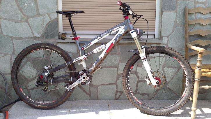

hat jemand schon mal probiert einen dämpfer mit ausgleichsbehälter zu montieren? Denke da an einen rock shox monarch plus oder fox float x.
bei meinem wicked 160 in größe S sieht das ganz schön knapp aus.
monarch plus sollte gehn, float x dürfte zu hoch bzw zu fett sein vom agb her, mz roco geht sehr knapp rein, sind bei größe M ausgefedert ca 1,5 bis 2mm platz zum oberrohr, wird aber im lauf des hubs mehr, geht also, bei größe s sollte das oberrohr auch nicht tiefer sitzen nachdem sonst die kinematik innerhalb der größen geändert werden müsste, lediglich die kleine strebe vom oberrohr zum sitzrohr sitzt tiefer bzw ist kürzer
