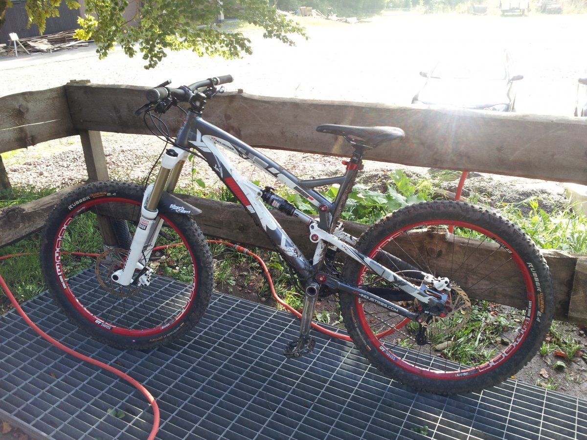

Die Wippe soll lackiert bleiben, der Rest Raw. Mit den eloxalroten Schauben der Lager sehe das dann bestimmt top aus.
Bin auch nicht der Erstbesitzer, weshalb das bei YT mit der Gewährleistung/garantie eh schwierig werden würde. Ich gehe auch nicht davon aus, dass ich die Garantie nochmal brauchen werde. Hatte bisher nie Probleme und habe auch noch nie einen defekten Wicked Rahmen gesehen :).
Wie siehst du das mit dem Thema Klarlack? Das ist der einzige Punkt, wo ich mir noch unsicher bin.
Aber jetzt her mit den Erfahrungen :)

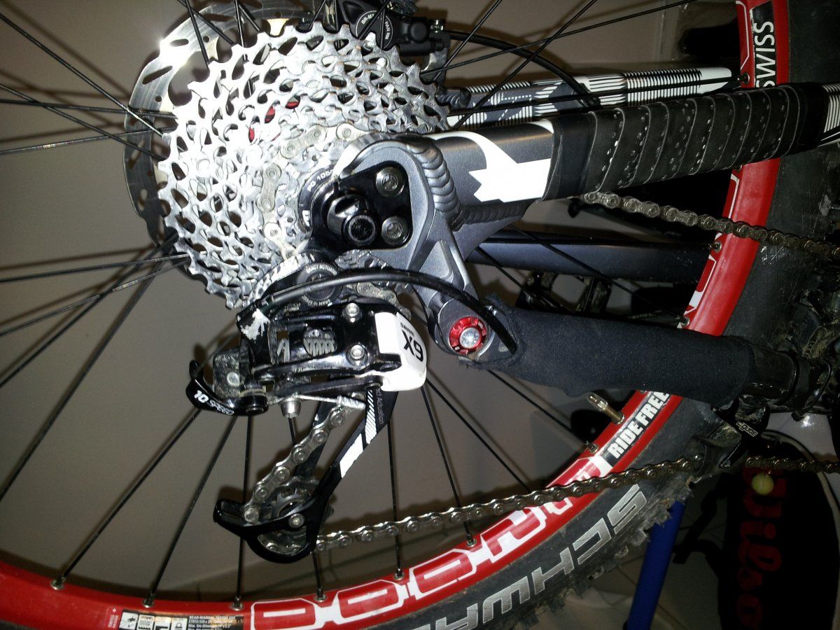

Hallo zusammen,
musste wegen Schaltaugentausches meine Schaltung neu einstallen. Läuft soweit auch super, aber in manchen Gängen sitzt das Schaltwerk recht nahe am Rahmen siehe Bilder.
Ich weiß nicht ob es davor auch so war.
Eigentlich sollte ja nichts passieren, da es nicht weiter nach oben schwingen kann, frage aber lieber mal nach... Ist es bei euren Wickeds genauso?
Danke im Voraus
MfG
