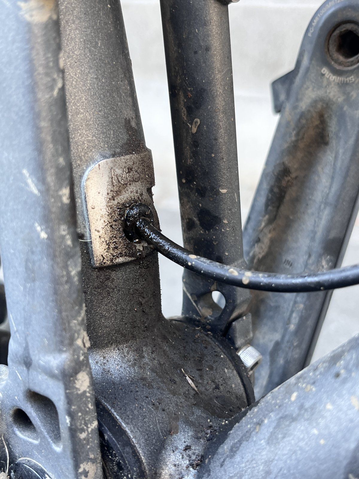

Tach Leute,
Hat einer von euch eine bessere Lösung für die Kabelführung von der Dropper? Ich ziehe mir da immer ein wenig Feuchtigkeit rein.. bin vielleicht
auch ein wenig zu blöd die Hülle von Zug da gescheit zu verlegen :D
