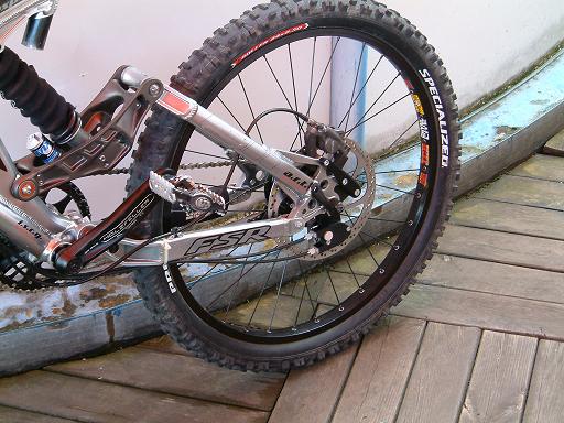

2 wochen alt ,aber noch keine kettenführung.das ist ja sowieso so ne sahce roox passt gar nix.jetzt kommt die mr. dirt
