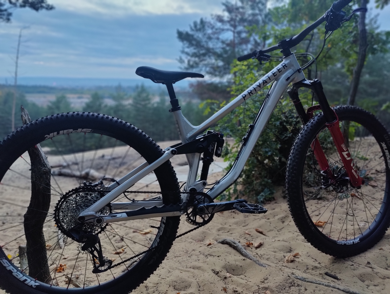

Umgebaut auf Spassfahrrad:
Single speed mit BMX Nabe 16/36
180mm Zeb
165mm XT Kurbel
15,8kg
Ist sowas, wenn man jetzt noch die VR Bremse abbaut, dieses Slope'duro von dem der hyperaktive Kumpel meines Sohnes immer redet? :ka:
Im Ernst, sieht gut aus. Funktionell wäre es nix für mich, aber ist ja auch nicht mein Rad. :daumen:

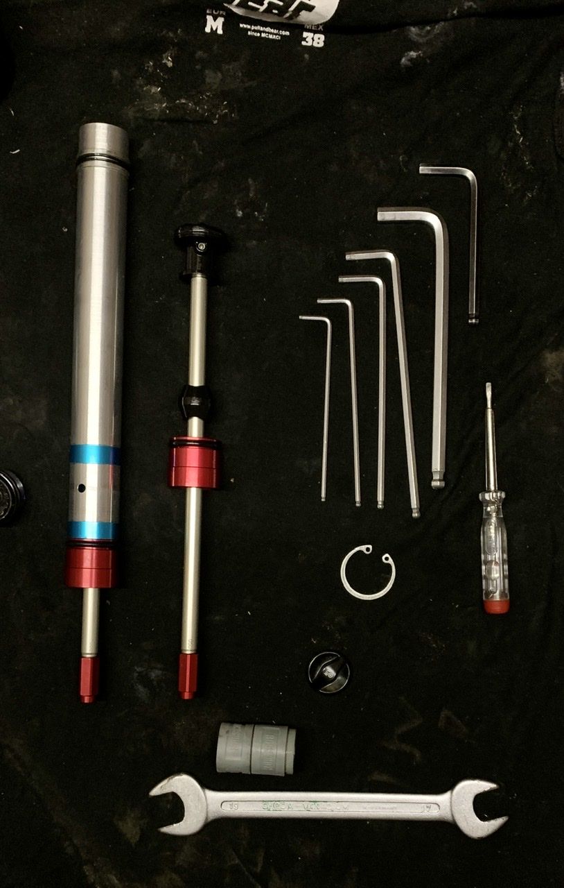

@henkin @dan6785 und den rest den der LUFT Fusion Airshaft interessiert, aber vorab: ich bin kein Fahrwerksguru. das is meine Subjektive Wahrnehmung.
Basis: 170mm Lyrik Ultimate Charger 2.1. (C1 Luftschaft)
Bestellt habe ich mir den Airshaft aus Italien direkt von @Lupicus, Abwicklung im bikemarkt. Sehr einfach über Paypal und DHL Express (3 Tage).
Einbau ist dann wie mit einem normalen RS Airshaft. Wer genau hinschaut sieht auch dass er die Originalen als Basis verwendet und nur eine größere Negativkammer entsteht.
Ich hab mich für einen 180er Schaft entschieden, weil Federweg dann doch nicht schadet.
Eingebaut und losgefahren.
Schon die ersten Meter fühlten sich wie ein anderes Fahrwerk an. Der Schaft lässt die Gabel im Anfangsfederweg sehr sensibel sein, aber nicht so, dass du denkst, dass dir die Gabel wegsäuft. Ich fahre weiterhin die gleiche LSC. viel "entspannter für die handgelenke und feinfühliger für kleine bis mittlere Wurzeln.
Im mittleren Federweg hat die Gabel jetzt deutlich mehr gegenhalt. Sie fühlt sich nicht unagenehm "poppig" an, sondern ich kann sie gefühlt aktiver fahren. Mehr Federweg bedeutet immer etwas trägheit, auch abhängig von der geometrie. aber mit einer gewissen grundgeschwindigkeit macht es das fahrrad lebendiger. evtl ist das das gegenteil vom (ich zitiere) leblosen gefühl?!
endprogression würde ich sagen bleibt identisch, ich habe sie noch nicht durchgeschlagen, da "klonkt" bei mir immer vorher der reifen auf der felge.
vorher: 1 token // 75 psi //82kg nackt
nachher: 0 token // 120 psi // immer noch 82kg nackt
man sagt mir nach ich fahre wenig luft, allerdings habe ich affenarme und so nochmal zusätzlichen anatomischen federweg...
ich hoffe ich konnte etwas helfen.

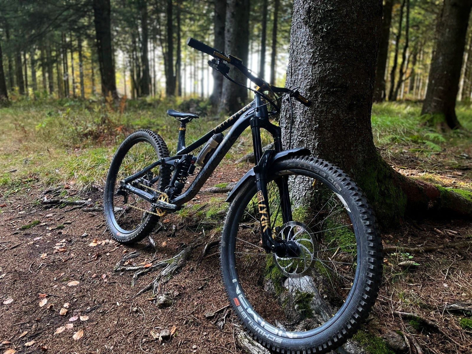

Noch ein 161 nach guten 5h kurblen ...

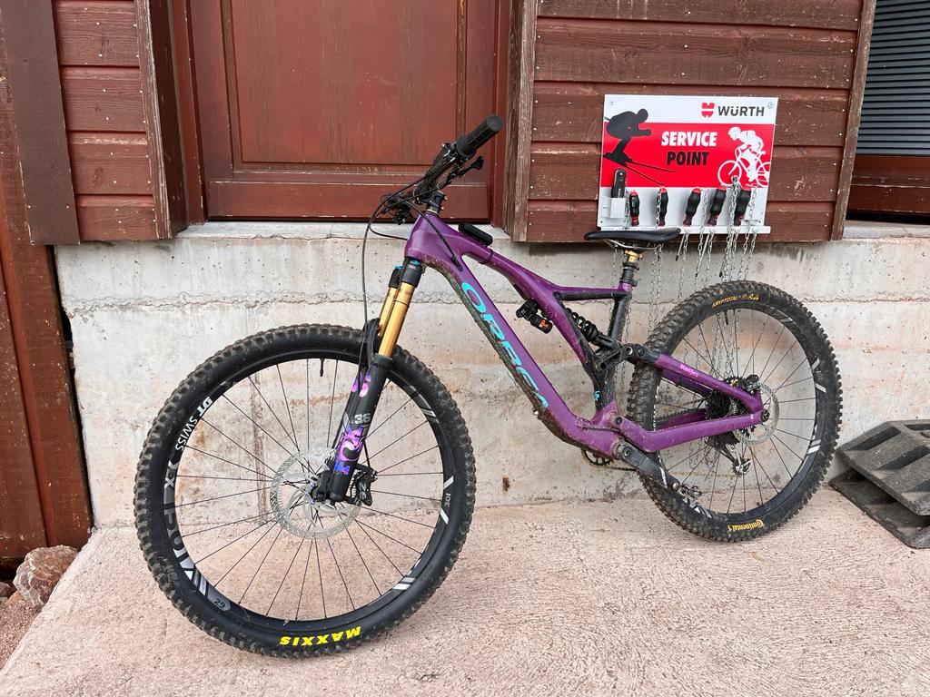

Hier mal mein kleines "Enduro", das sogar wirklich noch keinen Lift gesehen hat:

Hahaha, insgesamt ging es länger aber mit dem Aluminium Hobel der 18,7kg wiegt mache ich leichten E-Bikes Konkurrenz 😆. Die Höhe von 1222m sieht man im Bild auch ganz gut🤘.
Das beste an der Tour war ja das es ohne Rucksack oder hipbag möglich war weil einfach nur ein recovery ride…

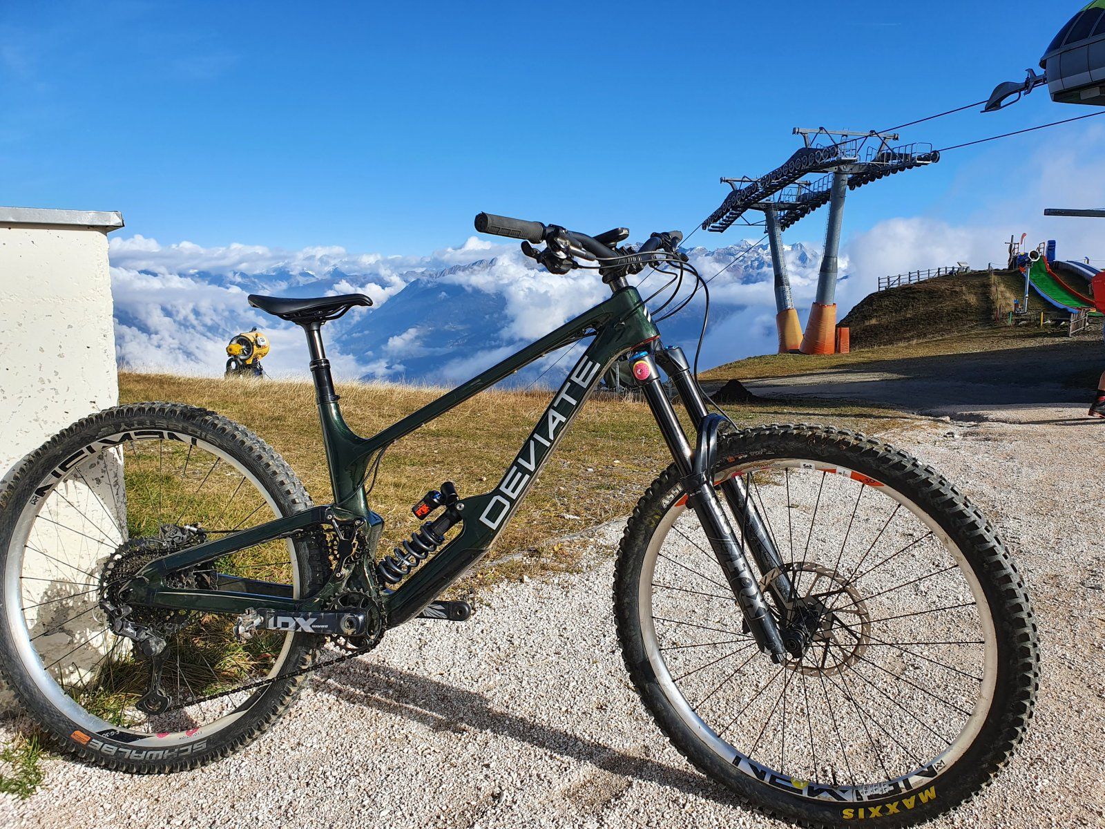

WE auch a mal wieder Lift, pedaliert wird sonst oft genug, eigtl. jeden Tag. Lift darf trotzdem, wenn sichs lohnt oder es was neues gibt zum Testen ausgiebig, WE dann 35.000 TM (ok, langes WE, 3 1/2 Tg.)

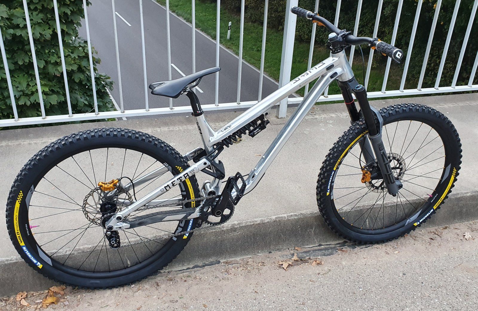

Mal wieder Kettenmassakerprojekt:
Und mein Baby mal wieder von den Toten auferweckt:
Und weil von unten:

Aber auch das 161, ich mag kein gold aber mit dem nicht so alltäglichen Antrieb schon geil, hat bessere Bilder verdient.
Wäre auch Mal was für Bike der Woche weil es einfach sicher spannend wäre wie Erfahrungen mit der Nabe sind. Im Forum bekommen das viele ja gar nicht so mit
