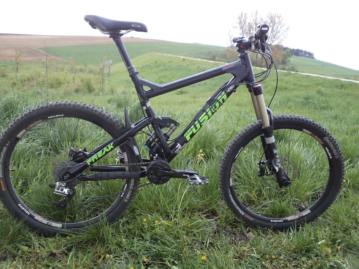

so wie es da steht 15,8 kg bei größe m. für ein bike mit 185 hinten und 180 (aufgeblasense 55er ti ) vorne ganz respektabel.
Rahmen: Fusion Freak Bj 2005
Gabel:Rock Fox Talas RC 2
Dämpfer:Fox DHX 4.0 (2011)
Sattelstütze:Rock Shox Reverb 125mm (2012)
Kurbel:Truvativ Hammerschmidt 170 (schwarz matt)
Trigger:2Fack X9 / 9Fach X.0. mit x9 Deckel
Bremsen: Elixir Griffe / Vorn Avid Code /Hinten Elixir
LRS: Easton Havoc 2010
Kassette: XT
Vorbau: Syncros
Lenker: Crank Brothers Cobalt 2
