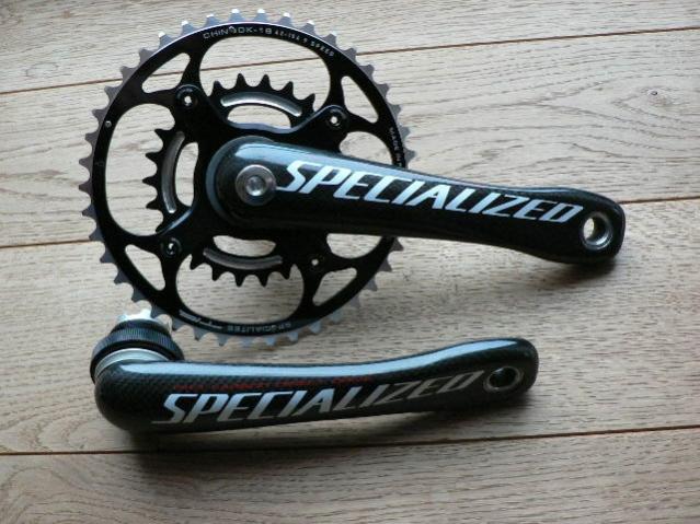

Hallo,
ich habe viele Kurbeln im Forum gesehen, habe aber keine sinnvolle MTB 2-fach Kurbel gefunden. zB KCNC Preis OK Gewicht naja 29er Kettenblatt zu groß. FSA zu teuer und zu schwer. XX zu schwer. Clavicula TOLL aber zu teuer. Ich habe einfach eine RR Kurbel von Specialized genommen, Lager von Lightning ein paar Teile selber gefertigt ( Kurbelstern Verbindungsschraube). Kann zB 26er Kettenblatt fahren, und das Ganze wiegt 585 gr. Kosten 313,-€

Die Kurbel sieht echt spitze aus :daumen:

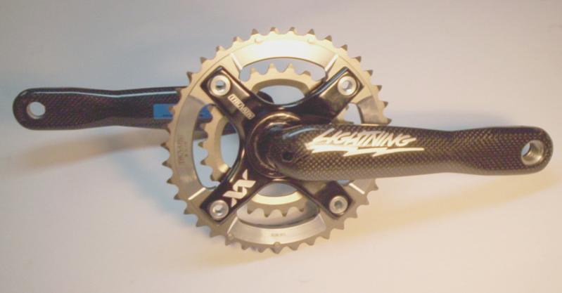

Gefällt mir deutlich besser als die Lightning oder Clavicula.
Was kosten denn die beiden Kurbelarme?
Die bekommt man doch sicher nicht einzeln.
Das Problem wird nur sein das ich kein Kurbelstern selbst fertigen kann.
Hallo,
natürlich inkl. Lager. Der Preis ist deshalb so gut weil ich die Kurbel bei ebay USA ersteigert habe, dort kosten sie nur die Hälfte. Die Kurbel ist umgebaut auf Q-Faktor 167mm. Sie passt sogar in meinen sehr breiten Canyon Carbonrahmen. Den Stern kann ich auf Wunsch mit verschiedenen Kettenlinien fertigen.
Hallo,
Nur wirst Du die Spider ja nicht kostenlos verteilen, oder ;)? Mit Tune Fast Foot und Sixpack kommt man rund auf denselben Preis (20-30,- mehr) bei <540g und mit dem Standardspider (110/74) lassen sich auch kleine Kettenblätter bis herunter zu 24T fahren. Dank Rennrad-Compact gibt es da auch so gut wie jede Kettenblattgröße dazwischen...und das auch relativ günstig :).
Der Spider ist 64/104, kostenlos nicht, aber nicht übertrieben teuer. Die Specialized in fremden Rahmen ist aber seltener, und bedeutend stabiler als die Tune. Meine Kettenblätter wiegen mit 90gr recht viel.
Das mit der Stabilität wage ich mal zu bezweifeln...wieviel Specialized RR-Kurbeln hat allein der Herr Sauser zerlegt? Aber wenn die KB mit eingerechnet sind, dann ist sie doch bedeutend leichter als die Tune-Variante, das habe ich übersehen.

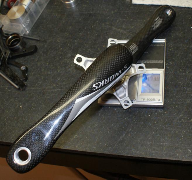

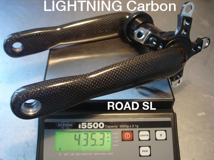

Zudem sind die Specialized Kurbeln einfach von Haus aus schon mal über 40g schwerer als die Lightning. Bei der Spezi unten sind die BB30 Lager drin, bei der Lightning die BSA Lagerschalen mit Lagern...
"Schöner" ist nur dein Schriftzug.Vom Design her aber eigentlich identisch.
