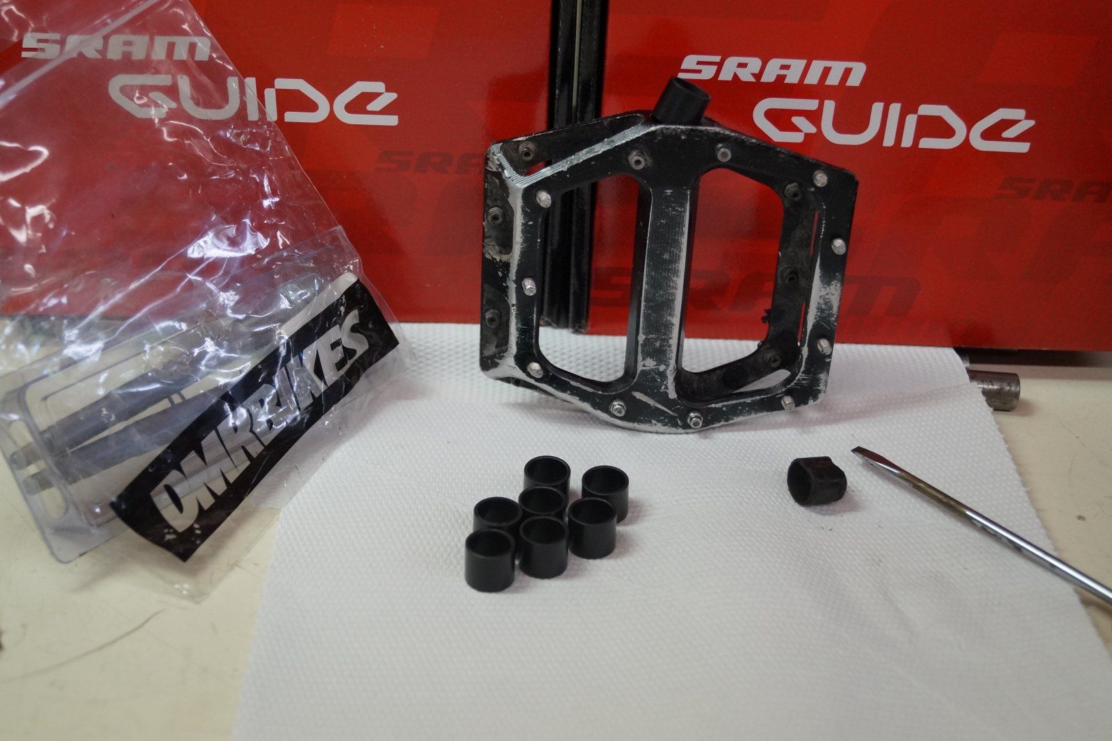

Aber eigentlich wollte ich hier was ganz anderes

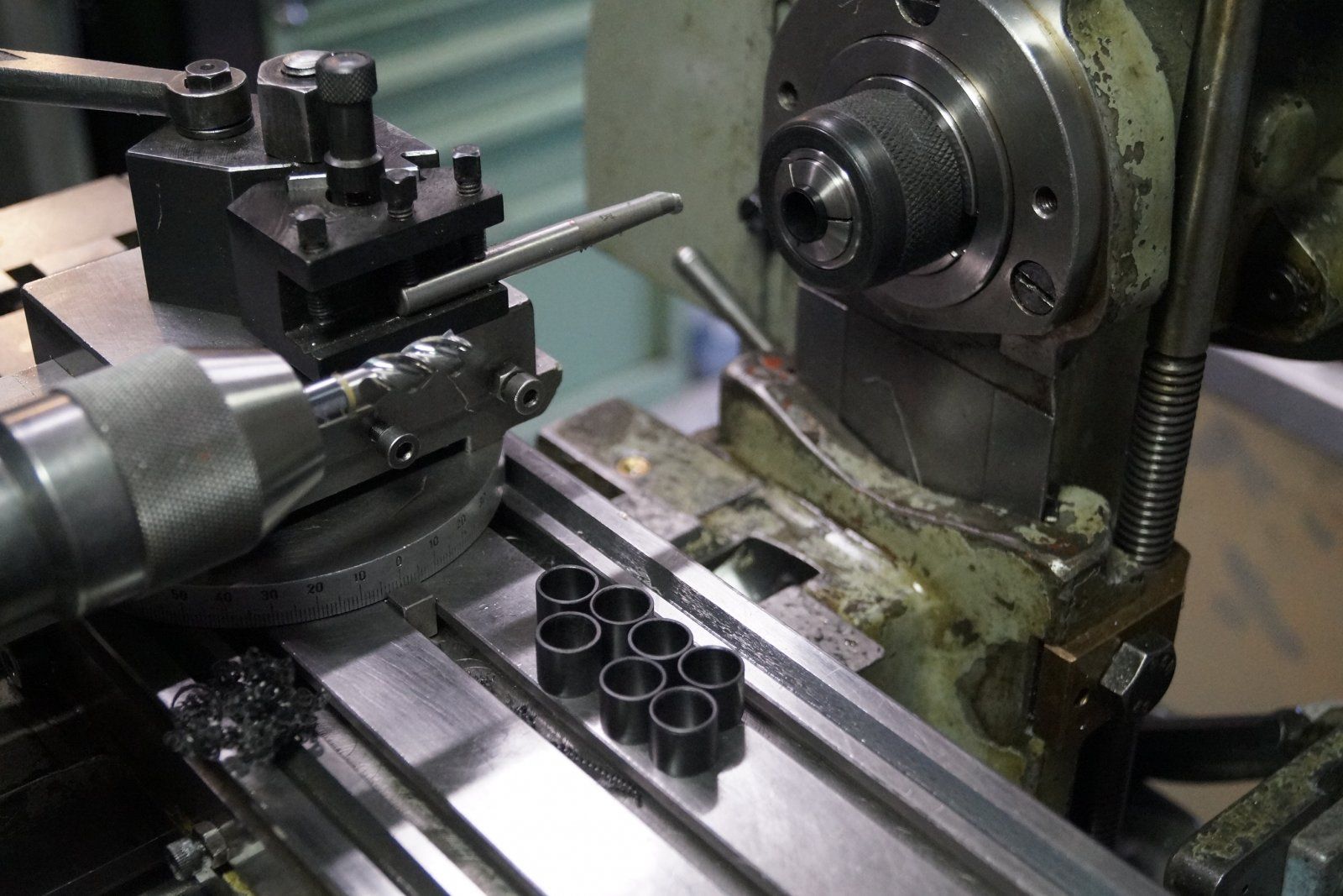

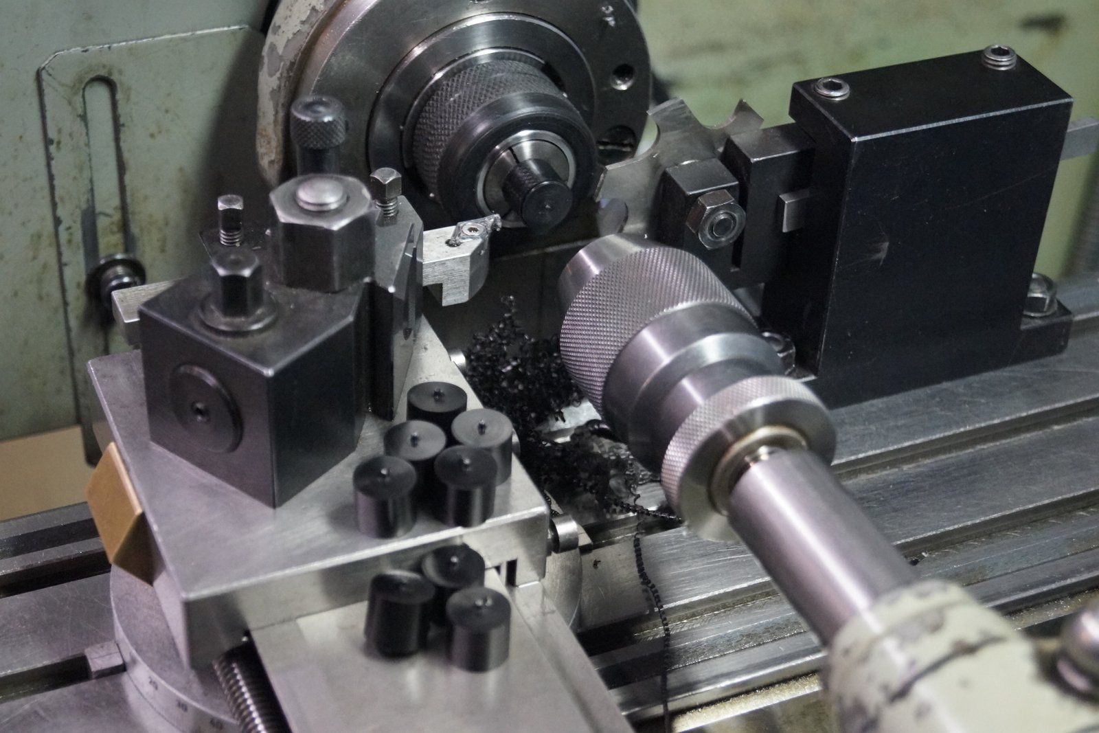

Heute hat es noch ein paar Kunststoff-Gleitlager für die DMR Vault Pedale gegeben (weil die immer so schnell ausschlagen und es die nicht einzeln zu kaufen gibt) Material ist POM, hat letztes mal genügend gut funktioniert.
Sollte jetzt wieder für ne Zeit reichen
Oder man kauft ne größere Menge im Centbereich und verkloppt den Rest ans Forum
https://www.igus.de/product/?artNr=GSM-1214-12
Danke für den Link! Hab ich gar nicht geschaut, ob man die sonnst wo bekommt. Aber der Aufwand die im Forum einzeln zu verkaufen, wäre deutlich grösser als schnell selber zu drehen
Das stimmt, teuer sind sie...

Ich hab da für meine Sixpack - Pedale welche von Igus gekauft

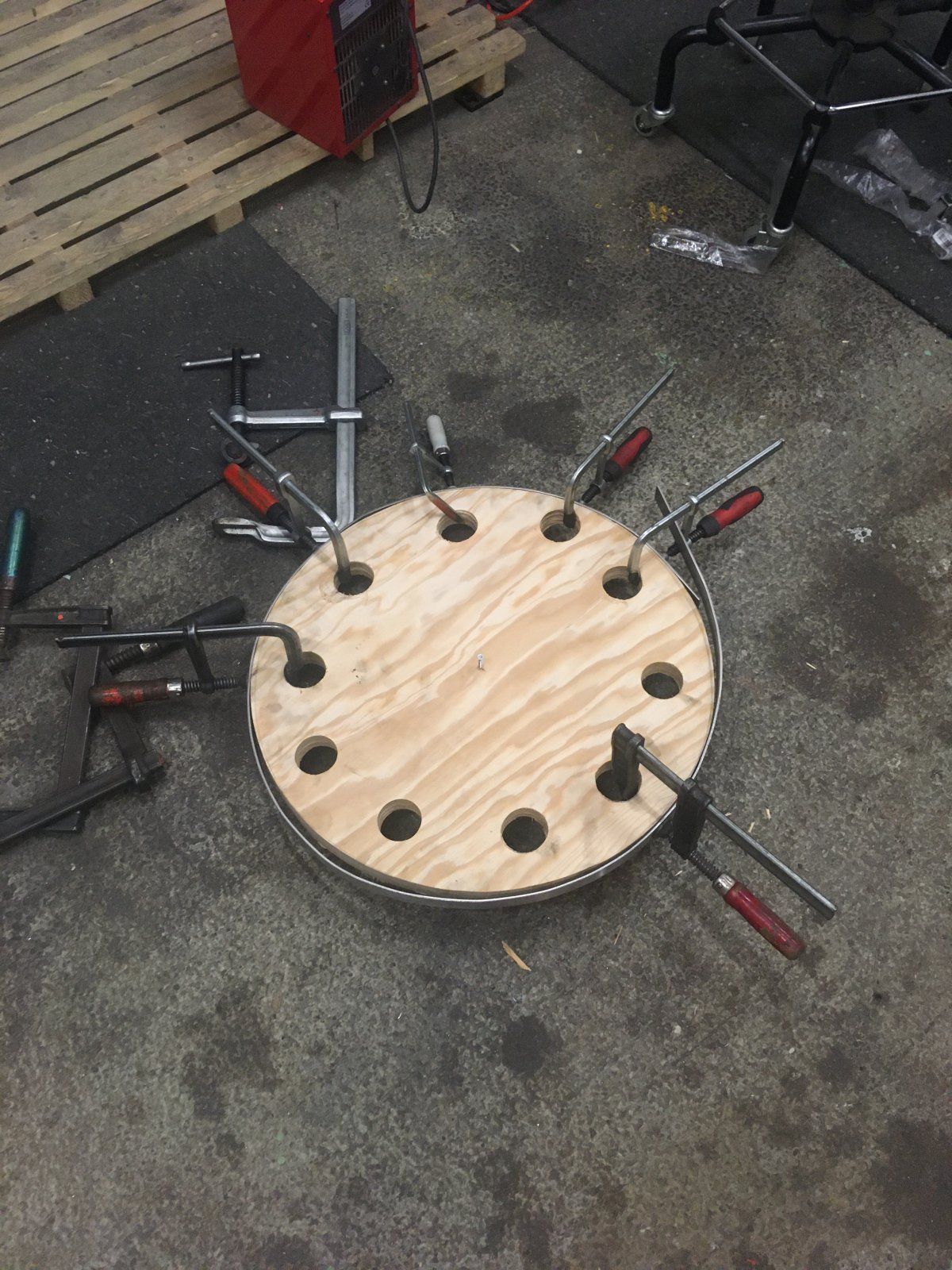

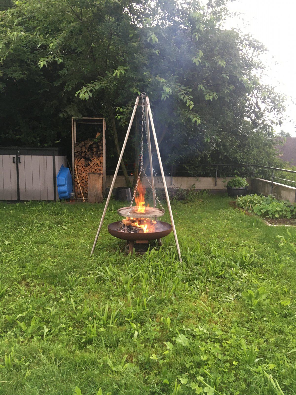

Auch wenn der Schwenkgrill nicht 100% Fertig ist, so war am Samstag die Zeit für einen Testlauf.
Wetter war leider alles andere als einladend. Die Meute aber hungrig.

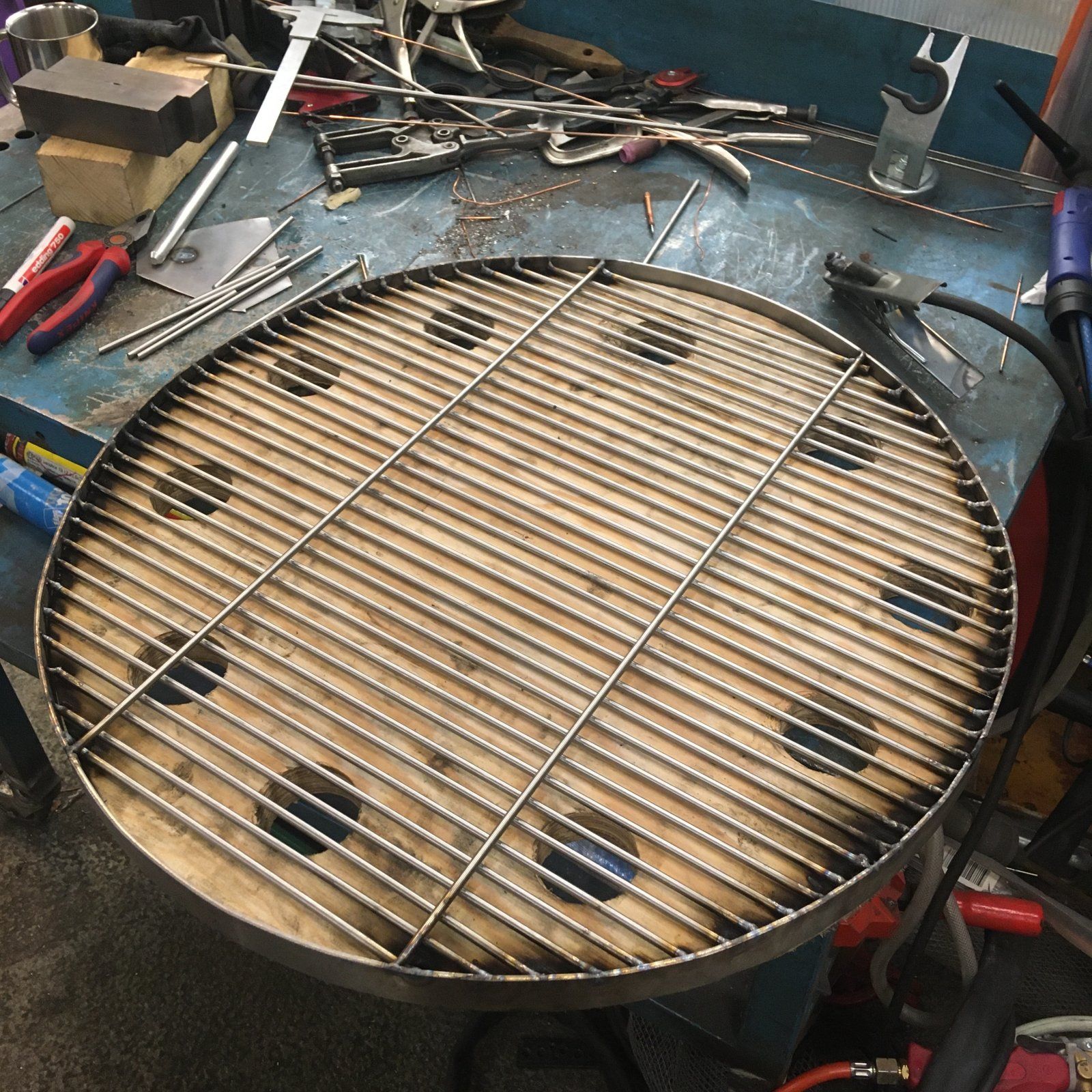

Ich habe keine Ringbiegemaschine. Musste improvisieren. Ging erstaundlich gut.

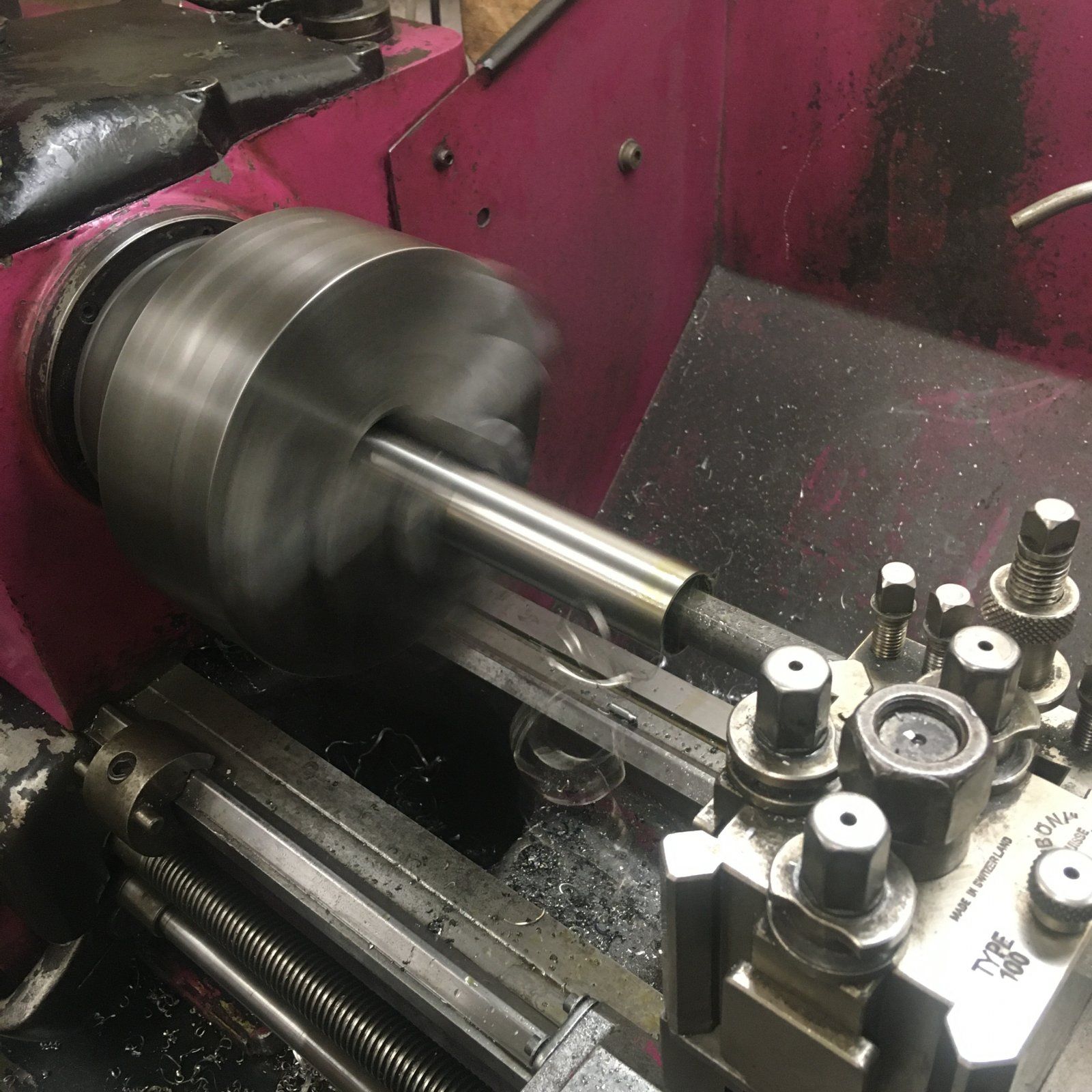

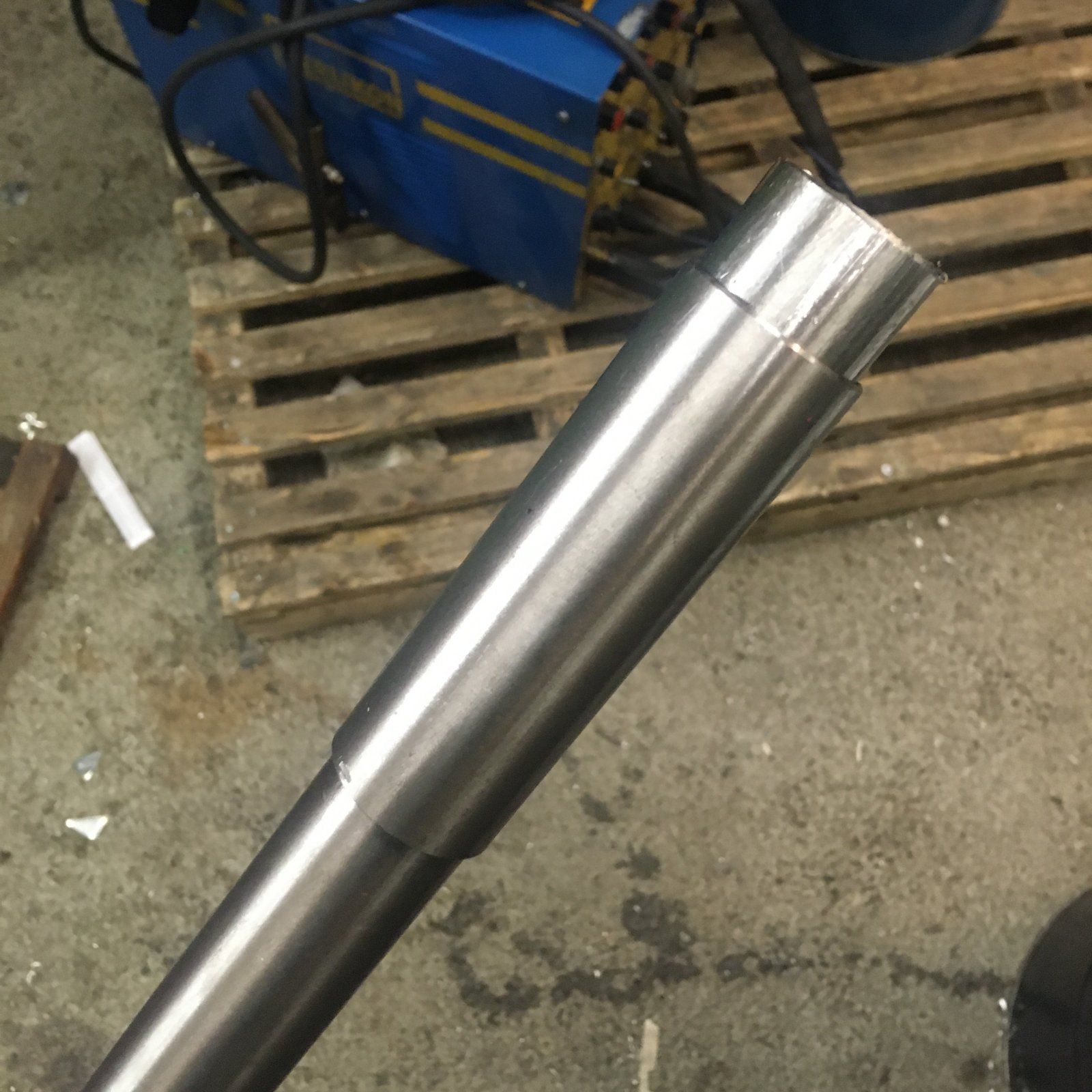

Wenn man zwei Rohre will, die sauber und quasi "Spielfrei" übereinanderpassen muss man sich zu helfen wissen. Aber für etwas hat Mann ja eine Drehmaschine im Keller.
Rostdurchmesser ist ca. 60cm. Ich bereue jetzt schon das ich nicht auf 70cm gegangen bin.

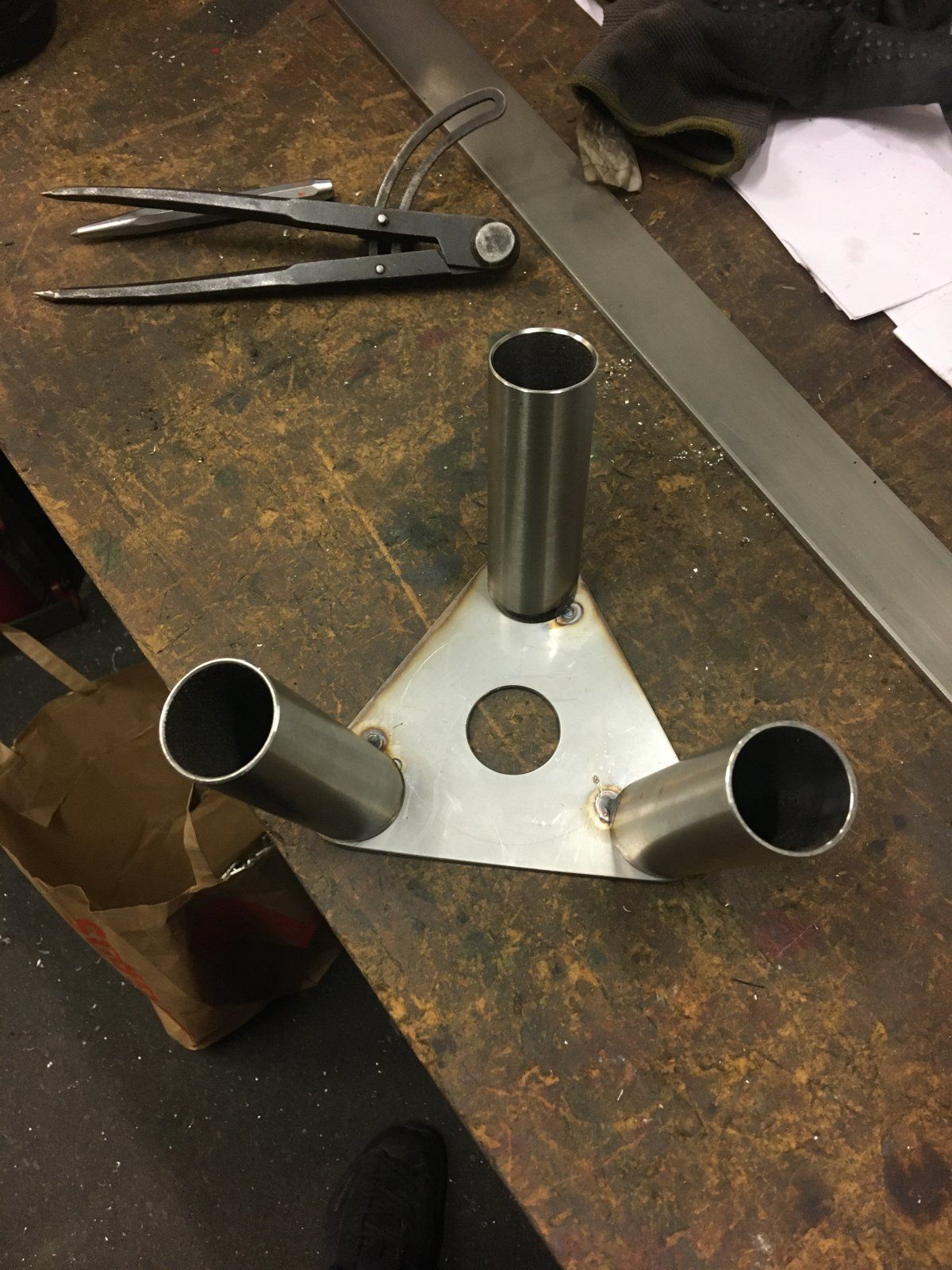

Der obere Abschluss vom Dreibein. Hier kommen die Rohre rein welche das Dreibein bilden. Ober drauf kommt noch eine Umlenkrolle für die Kette. Diese muss ich aber noch herstellen. Die erste hat nicht so funktioniert wie ich das möchte.
Anfreuern bei Regen.

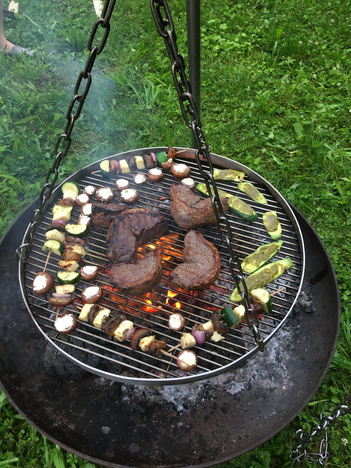

Das Gaymüse ist für die Damen. Die Picanha für die Herren der Schöpfung.
Muss sagen, so ein Schwenker macht Laune!
Rost ist ein bisschen mickrig für die Schale
Was ist auf den Zucchini?
-Ein Mann der Gemüse dem Fleisch vorzieht
Meine Idee war das ein 60er Rost gut auf die 80cm der Feuerschale passen dürfte.....Es war ein Dummer Gedanke. Ja ne passt schon.
Pesto ist auf den Zucchini. Ich mag keine Zucchini, daher habe ich die ausgelassen. Soll aber angeblich ganz gut schmecken.
Die Spiese mit Halloumi und Pilze hat jemand mitgebracht. Sehr lecker.
Wollte erst zu meiner 80 cm Feuerschale einen Ø80er Rost machen, überlegte es mir dann anders und machte mir einen Ø70 cm Rost und der ist, wie du schon selbst erkannt hast, perfekt
Gudder Schwenka. Allerdings wird über/durch die offene Buchenholzflamme geschwenkt, alles andere ist grillen...

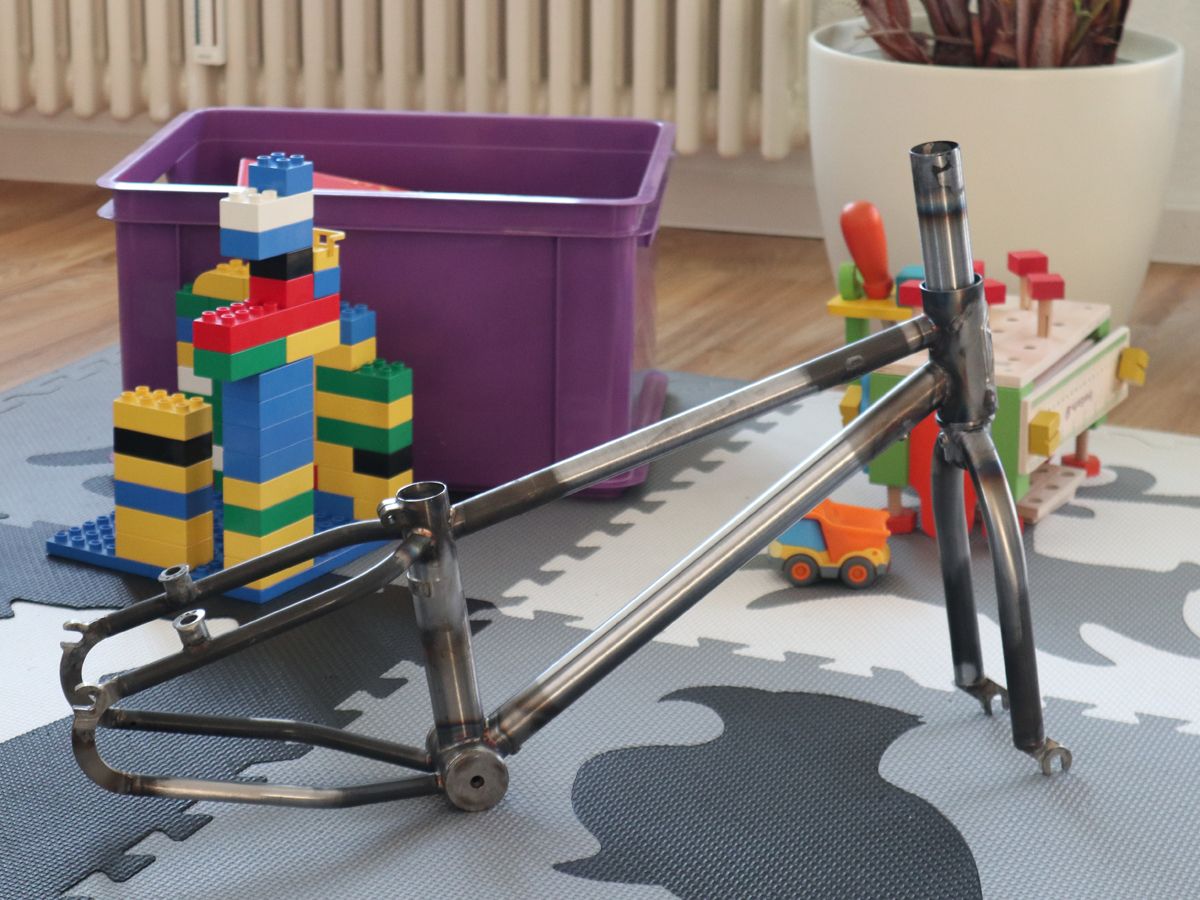

@Mr.T: sehr schön, wie alle Rahmen/Räder von Dir!
Eine Info für alle (zukünftigen) Eltern von Laufrad-Fahrern: Seid nicht enttäuscht, wenn am Anfang die Begeisterung und die Fahrtechnik fehlt. Mein Sohn hat sein Laufrad seit Ostern, aber erst seit ein paar Tagen fährt er wirklich gut und gerne.
