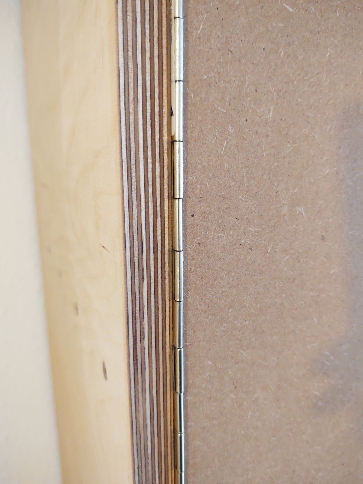

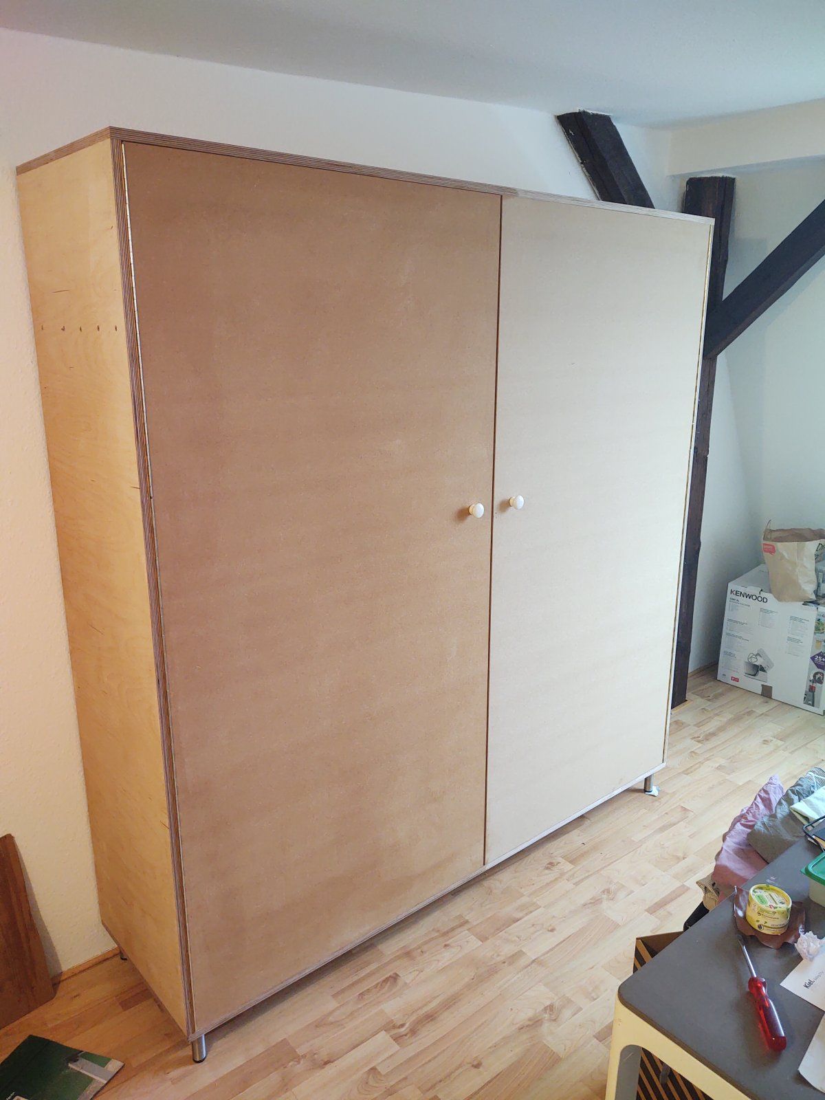

gerne mehr Bilder. Die Türenaufhängung interessiert michSchrank (1x halb geölt):
Ist jetzt der dritte Schrank den ich gemacht habe. Mit den aktuellen Holz Preisen leider nicht mehr wirklich viel Ersparnis zu was fertigem.gerne mehr Bilder. Die Türenaufhängung interessiert mic

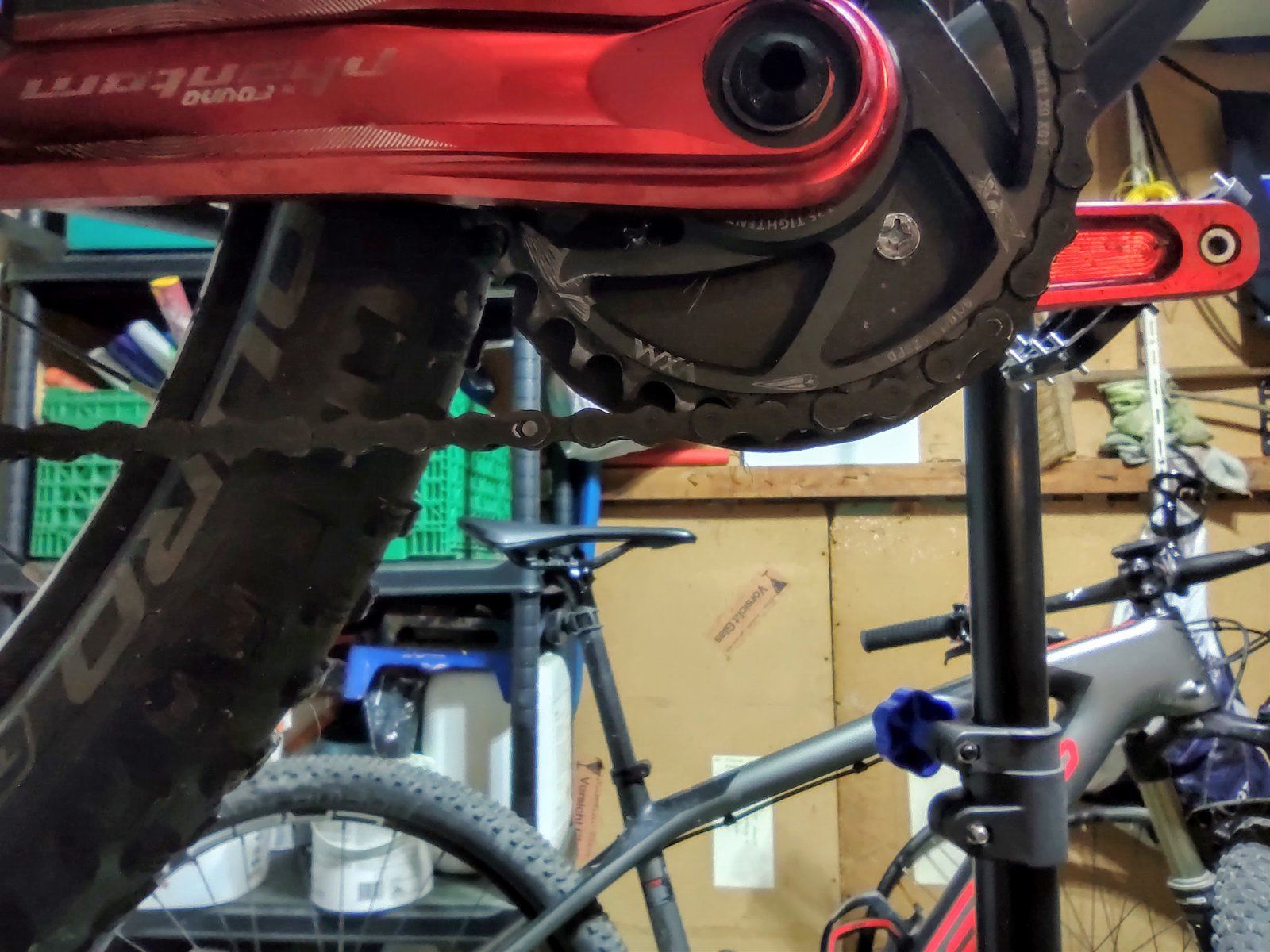

Was'n das für'n phonkey Pharrad?"Die beste Erfindung seit Menschengedenken ..." (O-Ton von Mausi)

Was'n das für'n phonkey Pharrad?![]()
Danke, ich geh mal buddeln.Das ist dem onkel sein eigenbau, der faden dazu ist irgendwo im rahmenbau unterforum. Bin grad zu faul zum suchen. Sehr lesenswert![]()

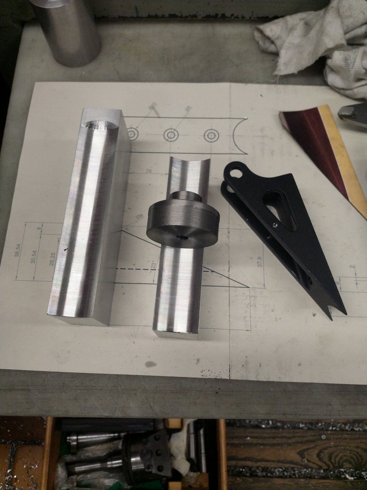

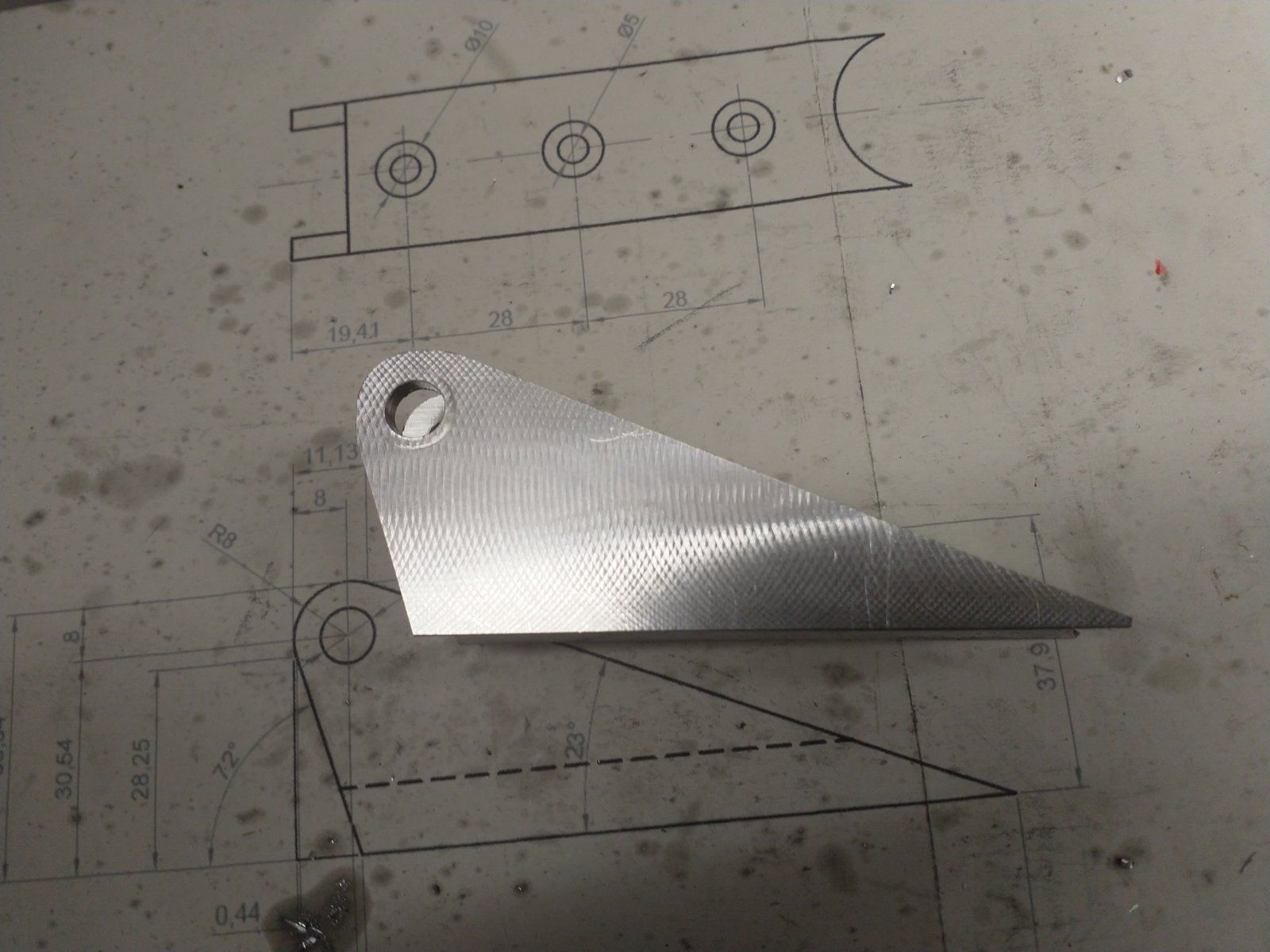

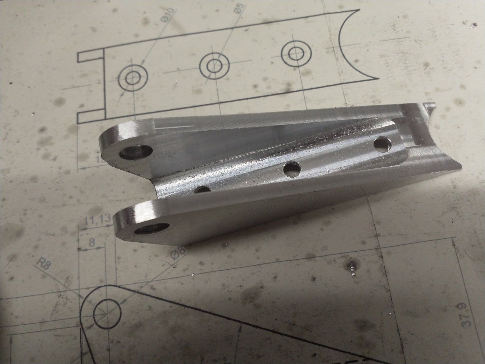

Sieht echt toll aus. Ich mag sowas selbstgemachtes sehr.Kleine Fleißarbeit

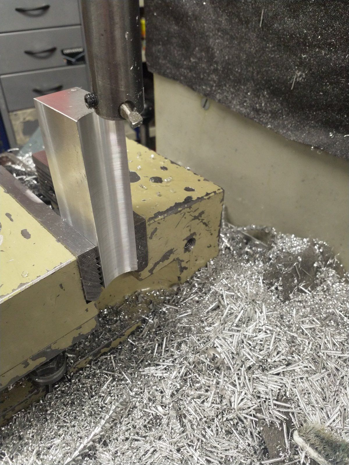

Neuer Halter für einen Dämpfer mit etwas anderen Maßen nach Zeichnung
Zum Anpassen an den Rohrdurchmesser noch einen Schlagzahn gefrickelt
Anhang anzeigen 1369565Anhang anzeigen 1369566Anhang anzeigen 1369567Anhang anzeigen 1369568

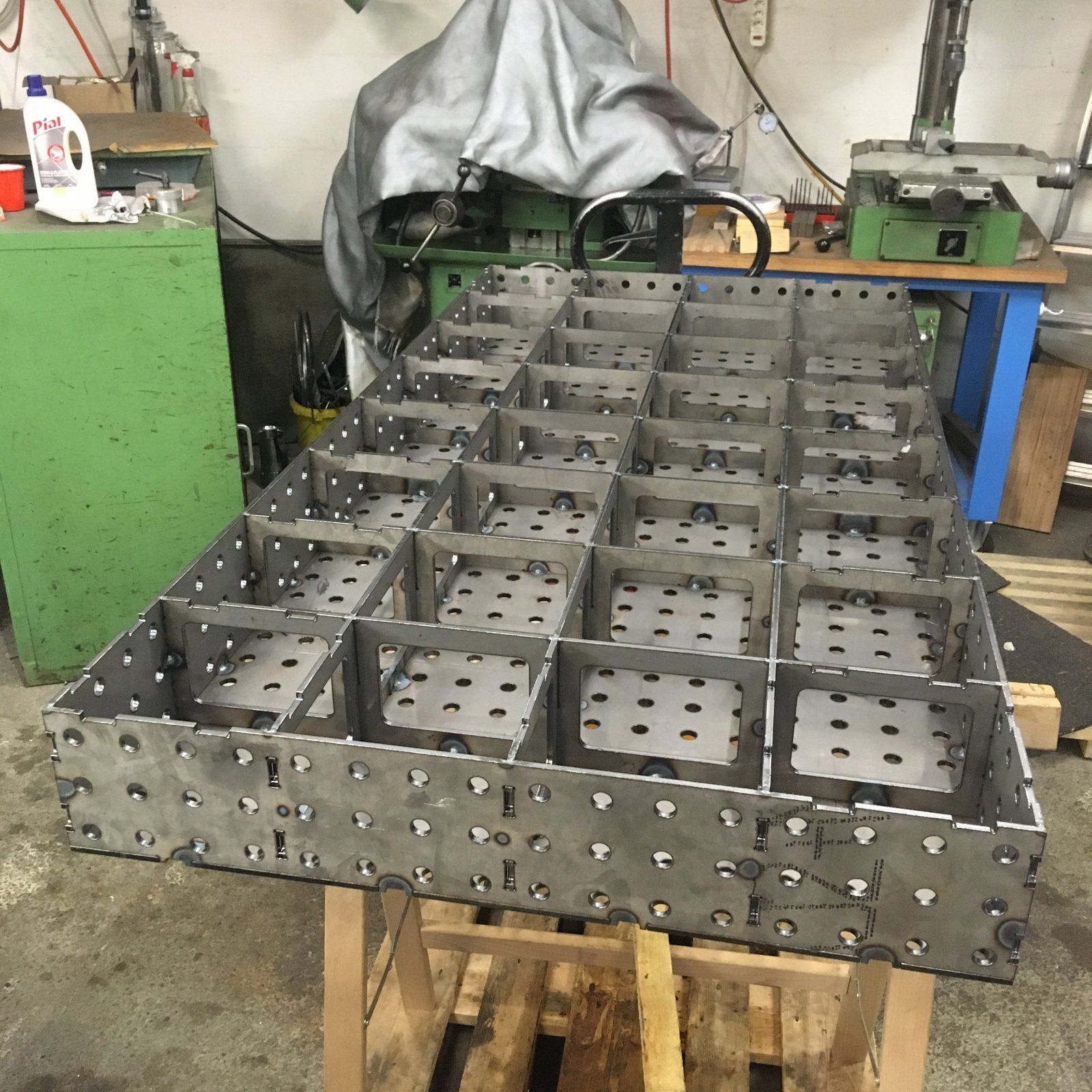

Hier hat es sicher der eine oder andere der schonmal ein Schwerlastauszug installiert hat.
Ich müsste wissen ob es da was zu beachten gibt und ob es vielleicht eine Empfehlung für ein Fabrikat gibt.

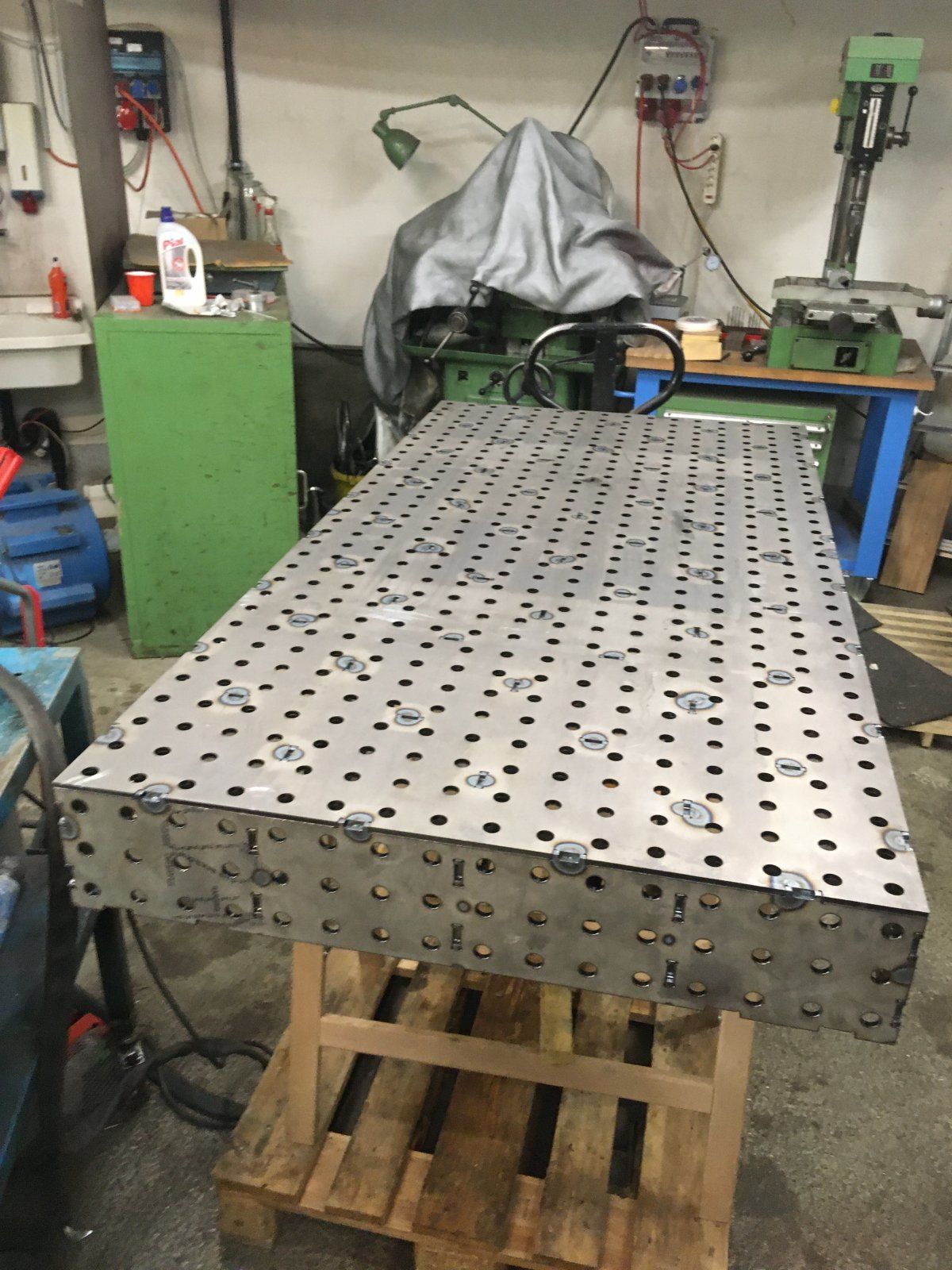

Grund für die Frage ist die, dass ich mir gerade einen Schweisstisch baue. Nun soll dieser eine Schublade bekommen mit ca. (BxL) 1500mx650mm. Mir ist bewusst das dies eine sehr grosse Schublade ist. Erschwerend kommt hinzu das diese schwer beladen wird. Denn sie dient als ablage für die ganzen Schraubzwingen und Schweisswinkel. Da kommen also locker 100kg rein.
Im Moment schwebt mir sowas vor.
https://www.waerchzueg.ch/products/...-bis-220kg-300mm-760mm?variant=32511851003948
Die Schublade selber möchte ich aus Stahlwinkeln als Rahmen und einer Multiplexplatte als Boden bauen.
Das ist eine super Idee! Denn diese Verriegelung hat mich gestört. Auch wenn die an sich gewünscht ist.Ich habe ähnliche Vollauszüge für meine Kochkiste benutzt. Solange du die Belastungsgrenze nicht überschreitest, sehe ich da kein Problem.
Auch hatte ich mich über Heckauszüge für den Bus informiert, da gibt es auch sehr große Auszüge: https://shop.vwcamper.de/heckauszuege/263/calidrawer-wide-heckauszug?number=SW10200.3&c=19 (bis zu 1040x1031).
Ein Gedanke noch bei der Breite: Ich würde zB einen Rundstahl über die Breite an die beiden Sicherungen schweissen, so dass du sie auch einhändig öffnen kannst.
Ist das der Bausatz vom Igor?@iceis

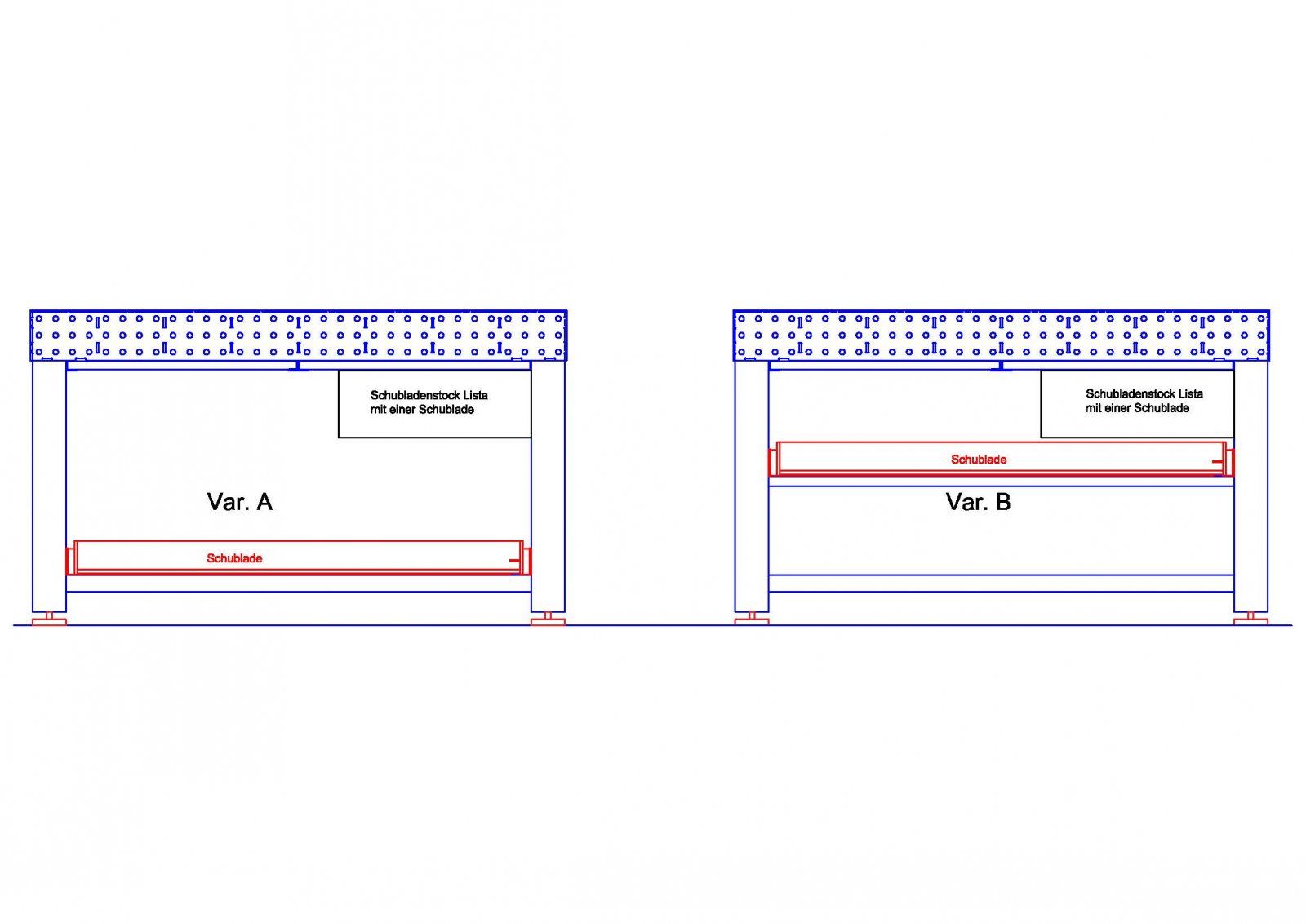

Nein der steht an einer Wand und ist so kunstruiert das ich mit dem Palettenrolli drunter komme um ihn zu verschieben.
Mir schweben zur Zeit zwei Varianten vor. Bei Var. A ist die Monsterschublade ganz unten und bei Variante B in der oberen Hälfte.
Variante A hätte den Vorteil, dass ich mit den Beinen unter den Tisch komme wenn ich sitze. Dafür muss ich mich mehr bücken um die Zwingen rauszunehmen. Die Lista-Schublade habe ich noch rumstehen. Genauer gesagt deren zwei. Ob die wirklich verbaut wird ist nicht sicher.
