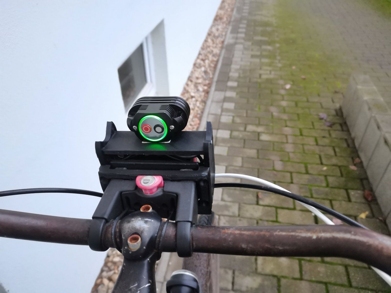

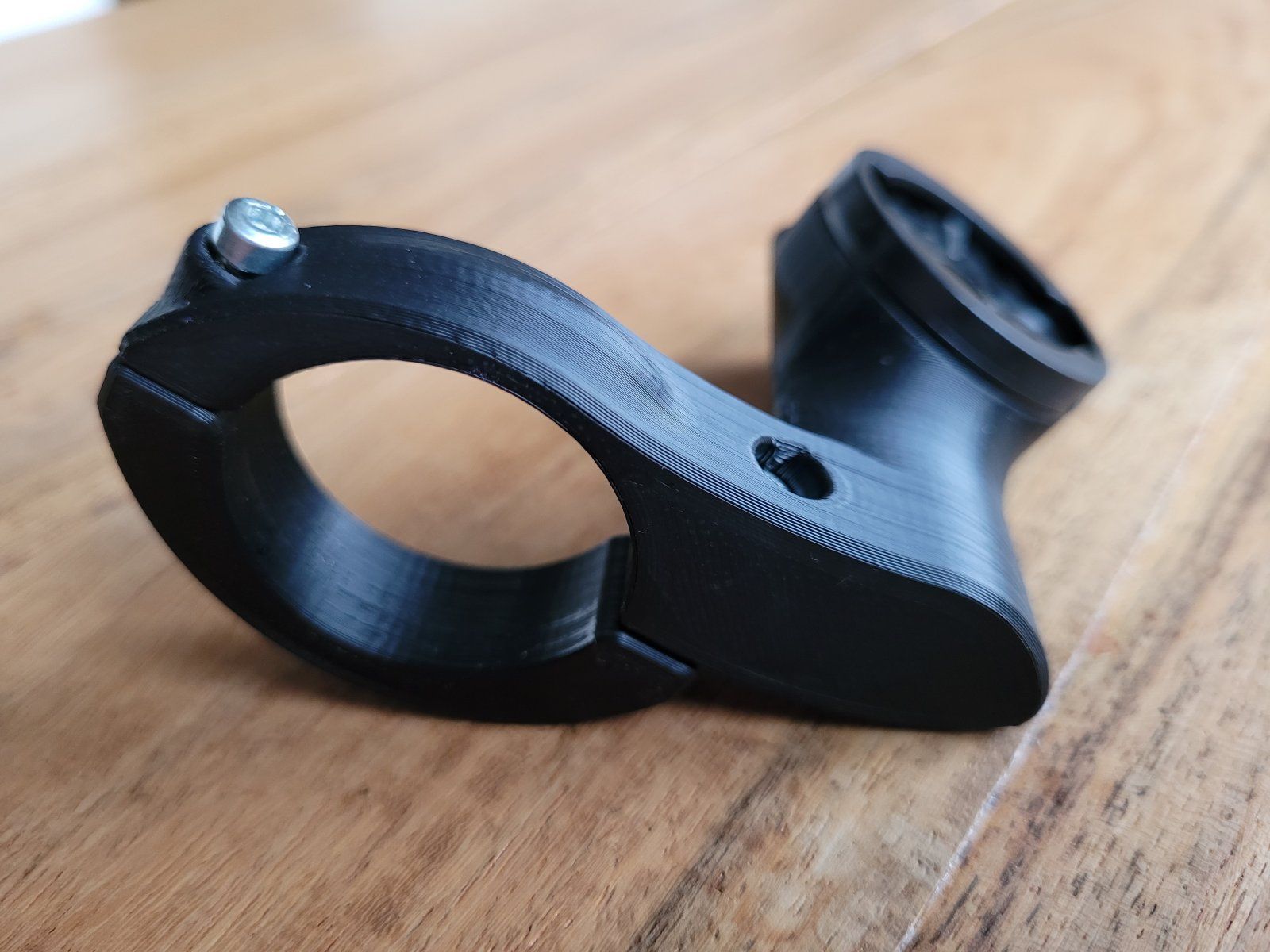

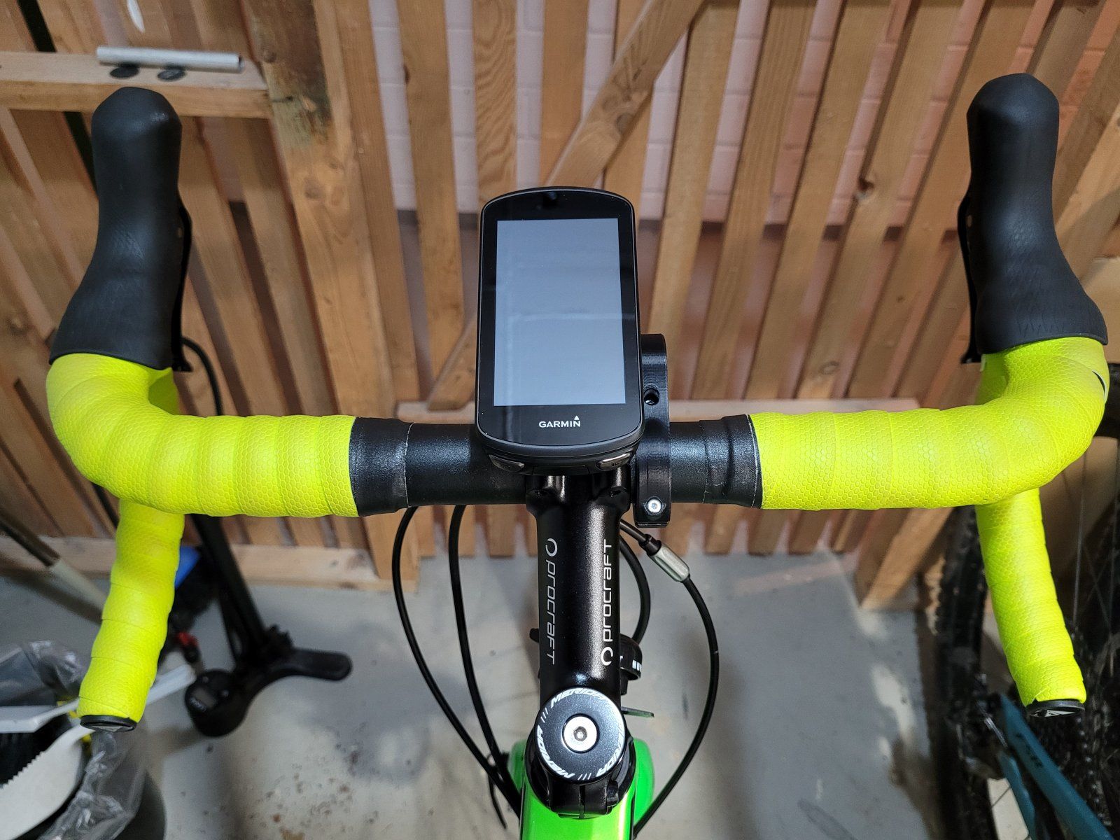

Nich wild aber da ich hier schon ewig mitlese und nur am staunen bin was andere so hinbekommen, wollt ich auch mal einen winzigen Beitrag leisten.
Eine alte Chinalampe hat ne Aufnahme für so nen Klickfix bekommen und führt mich (hoffentlich) sicher durch den Wald zur Arbeit. Herausforderung war das Ausrichten des Leuchtkegels, da der Klickfix nich verstellt werden sollte sonst passt das Körbchen nich mehr. ;)
Cheersn!

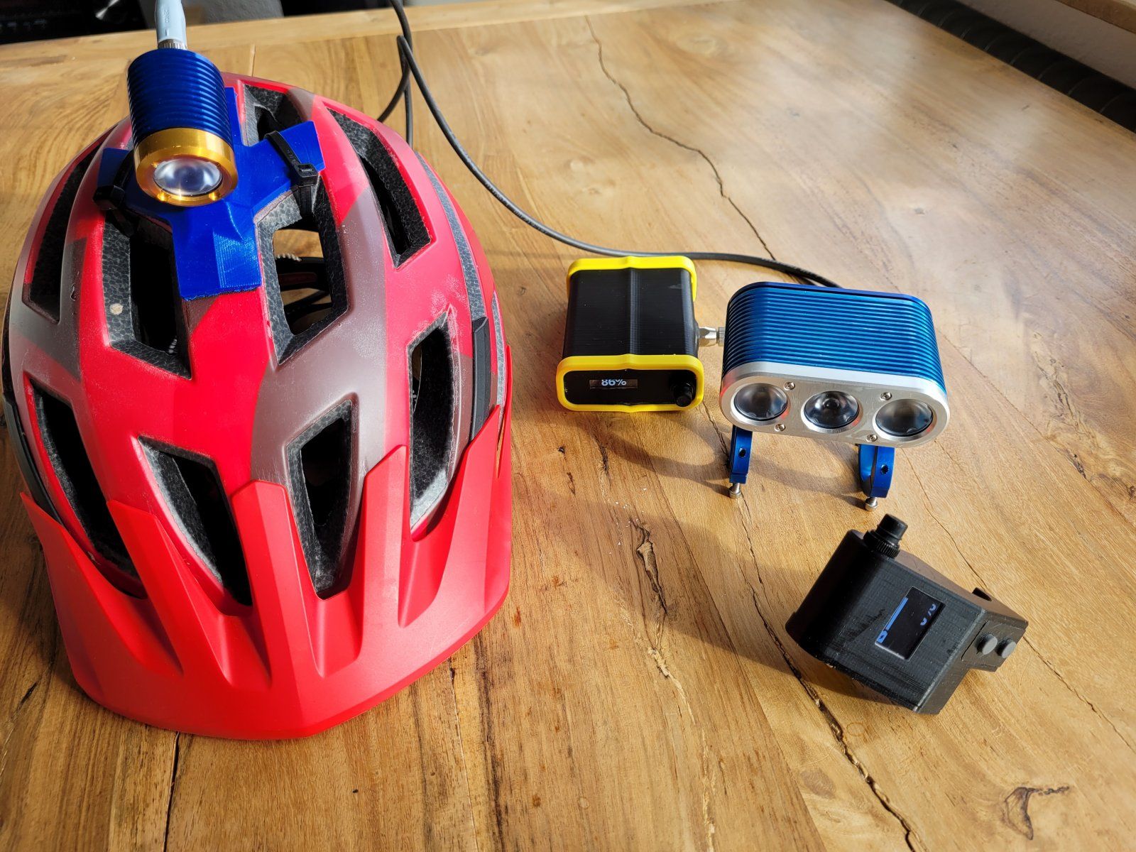

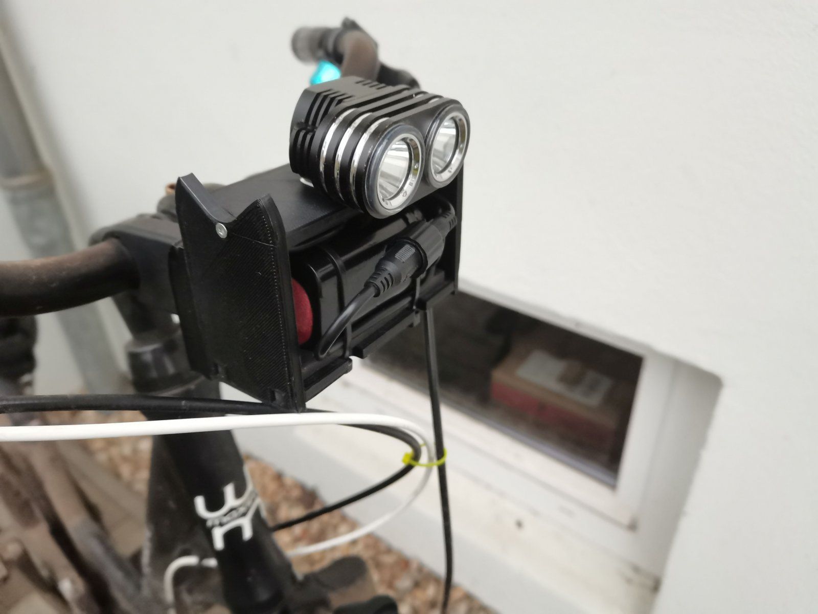

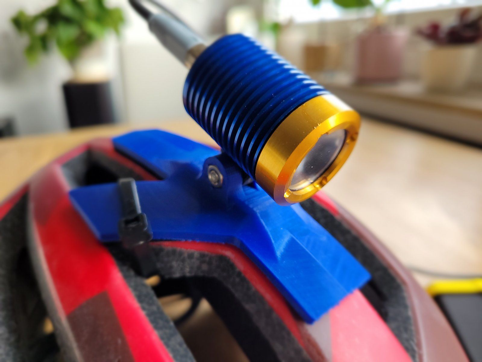

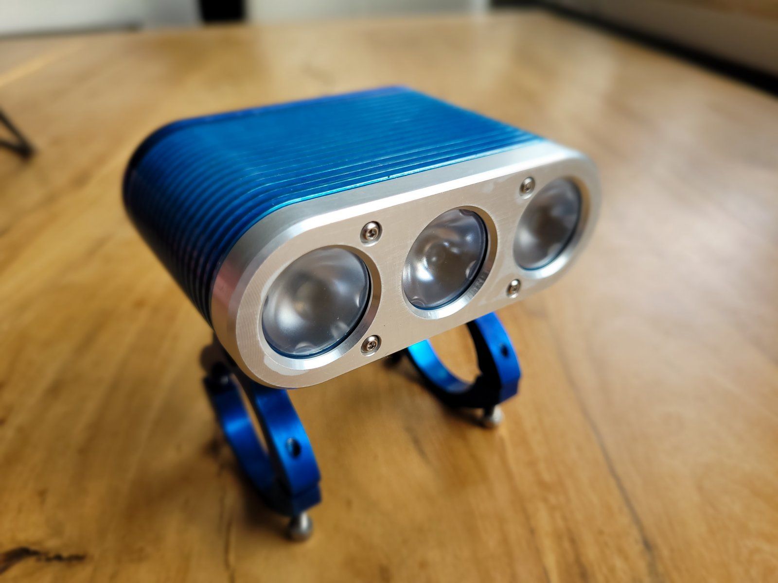

Das Gehäuse für die Helmlampe habe ich selbst gedreht, das andere extern fräsen lassen. Dann zu Hause eloxiert. Hab noch eine grosse Lampe in rot. Die Eloxierung hätte besser sein können aber auf dem Fussboden mit Netzteil und Schwefelsäure ist das ok. Die anderen Teile sind aus ABS gedruckt

Wirklich sehr schön geworden. Wie ist das beim Eloxieren von Alu. Da braucht es doch Pigmente oder geht das wie bei Titan über die Schichtdicke welche die Farbe bestimmt?
Blenni
schnellster Chickenwayfahrer
Dabei seit
26. Dezember 2003
Punkte Reaktionen
327
Ort
Wuppertal
Da gibt es spezielle Eloxalfarben. Eloxalschicht erzeugen, in ein Farbbad hängen und dann 1 Stunde kochen zum fixieren. Eigentlich einfach - eigentlich!

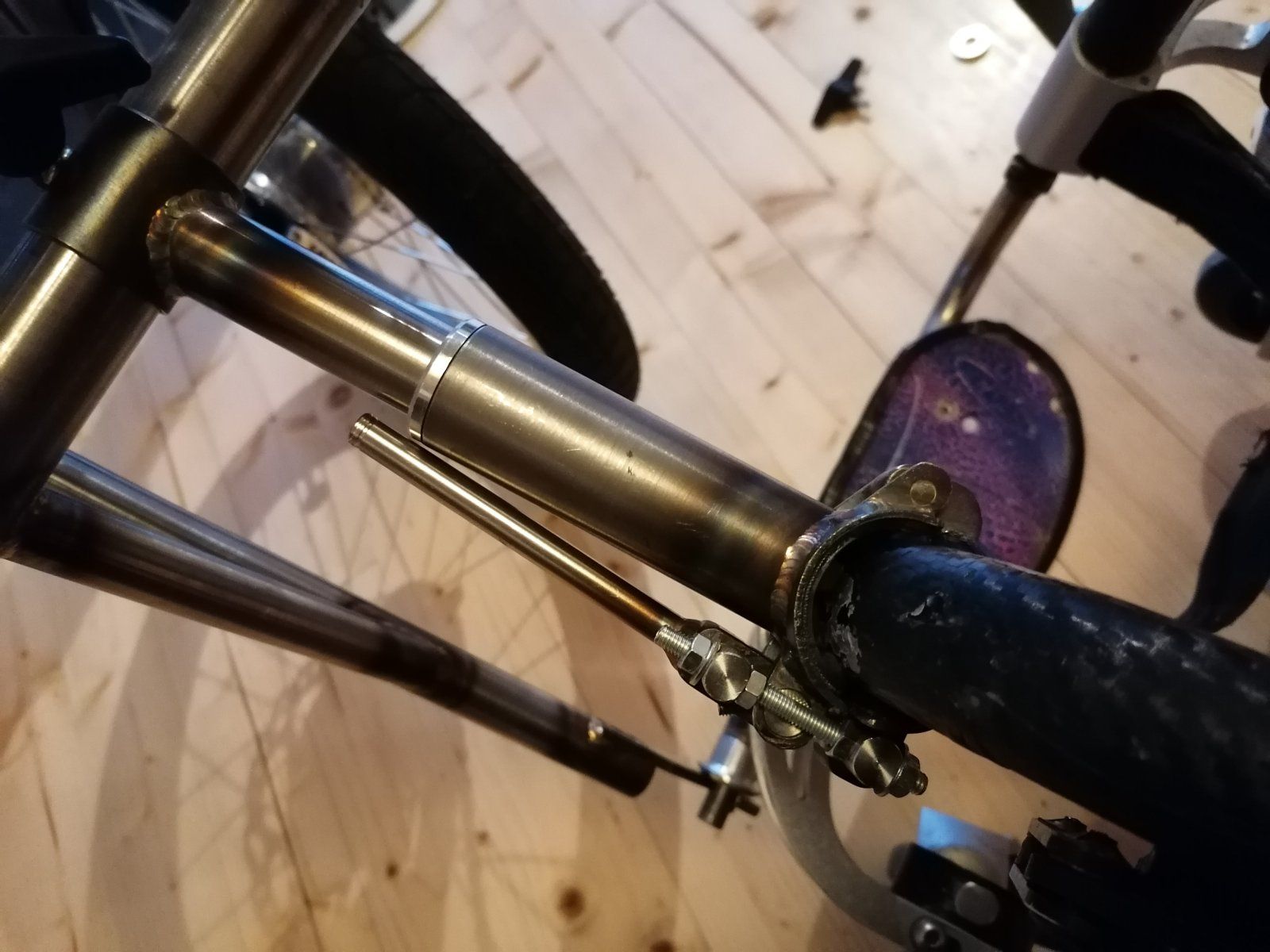

Hab gestern den Thread durchblättert und bin auf dieses/mein Posting gestoßen und hab erkannt, daß ich ja noch Bilder/Info schuldig bin. Also, spät aber doch ;)
Hierbei handelt es sich um ein VorspannCycle. Ist sowas wie ein Faltrad für RollstuhlfahrerInnen.
Es hilft, wenn man mit den öff.Verkehrsmitteln wohin fährt, vor Ort mobiler zu sein, ohne die Flexibilität/Wendigkeit des Rollstuhls aufgeben zu müssen, da es nur angeklemmt ist und wie ein normales Rad abgestellt und zugesperrt werden kann, wenn man sich z.B. in ein Geschäft oder Cafè begibt.
Geschaltet wird mit einer Alfine8 kombiniert mit einer Schlumpf Mountaindrive Getriebekurbel um einen schönen Kettenverlauf zu bekommen.
Bremse ist hydraulisch, wird aber mechanisch bedient.

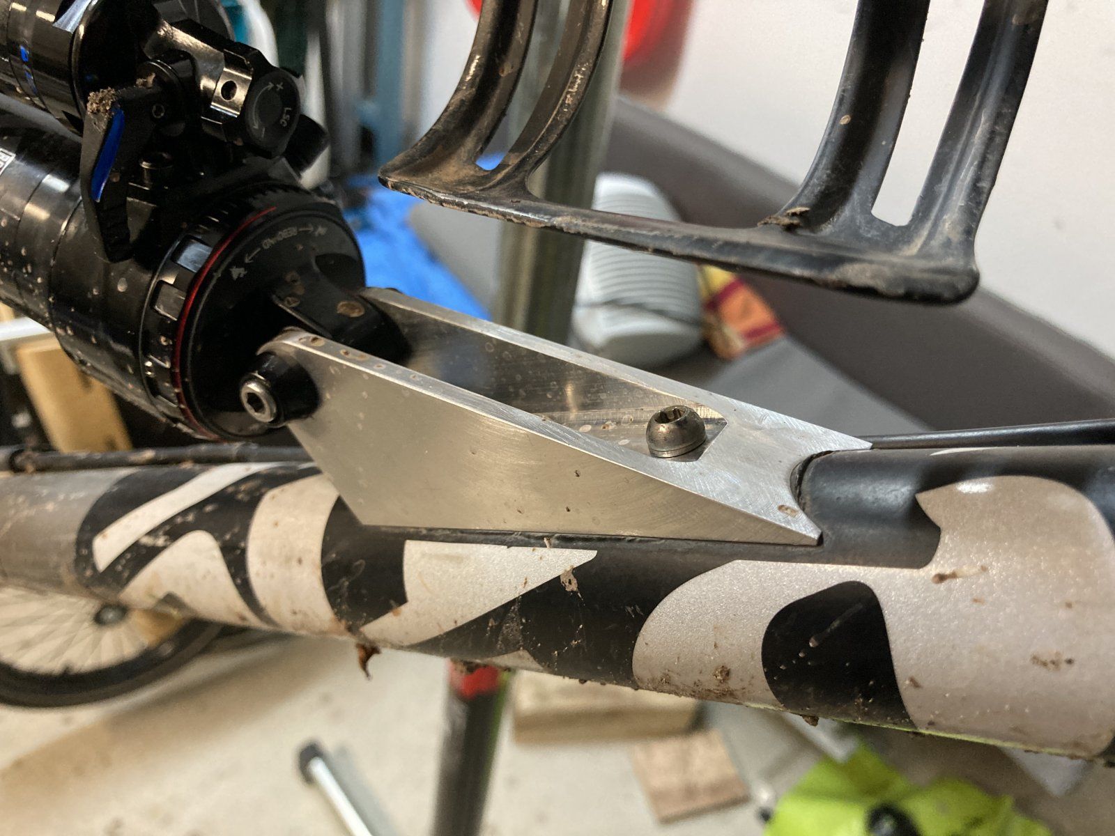

An welchen Rahmen kommt es den dran? Hast du nur eine Anpassung an ein anderes Dämpfermaß gemacht, oder auch etwas an der Kinematik verändert?
Gruß Stefan

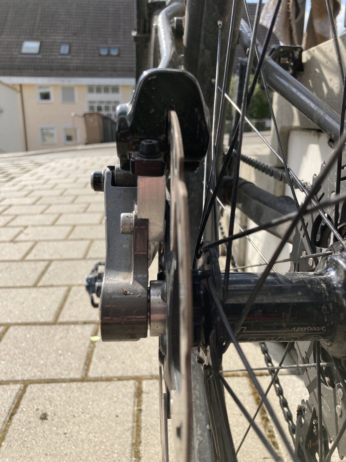

Hier im eingebauten Zustand an meinem 2017er Cotic Flare max. Grund war, wie Tom schon geschrieben hat, nen Längeren Dämpfer mit mehr Hub einbauen zu können.
Top Arbeit von Tom, er kann noch viel mehr als „nur“ Kurbeln kürzen.

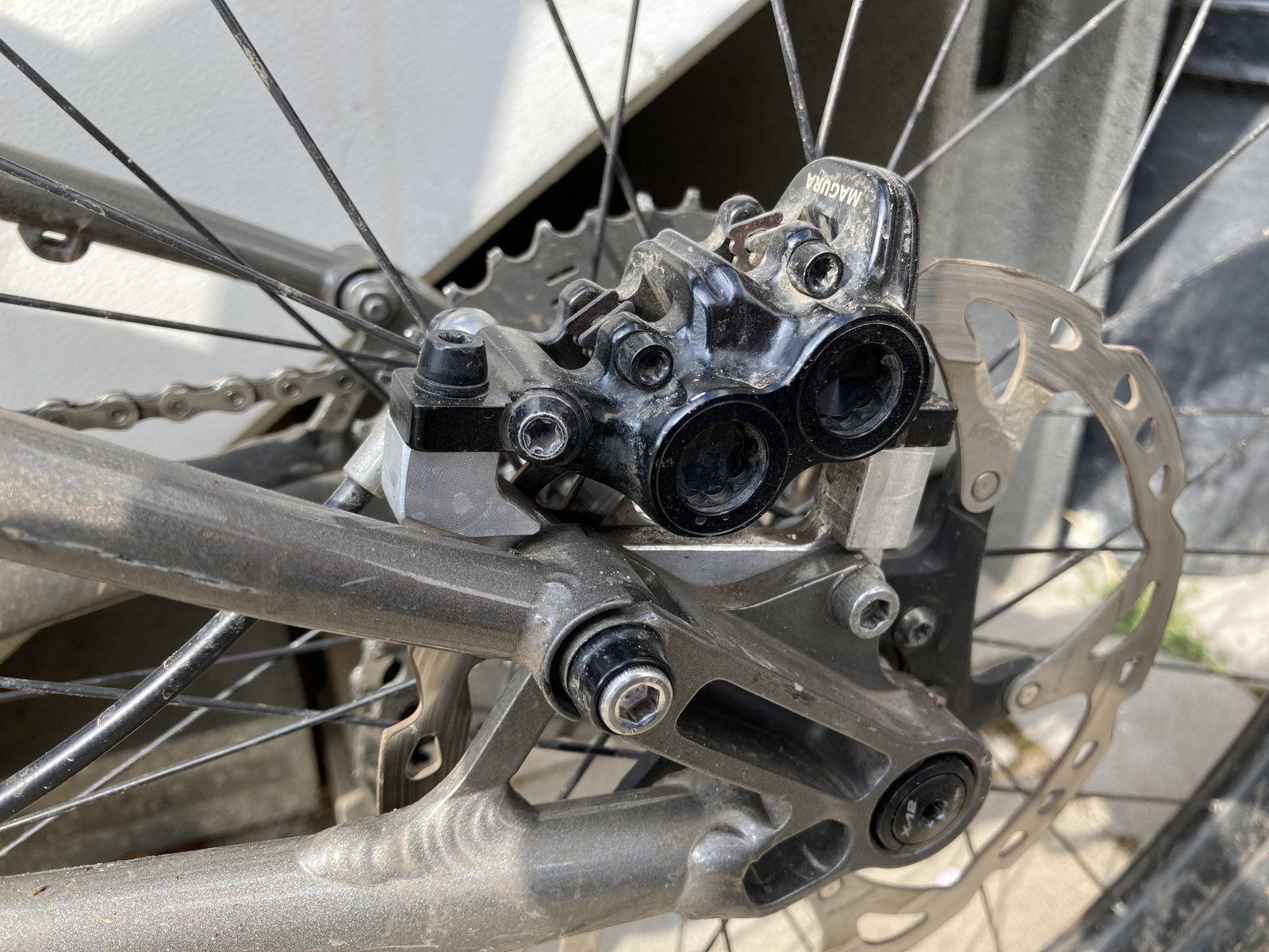

Nach der Dämpferaufnahme hat er mir auch noch einen Bremsadapter gefräst. Hab da eine Sonderanfertigung gebraucht weil ich unbedingt eine 150mm Superboost Nabe in den 148mm Boost Hinterbau einbauen wollte. Mit Toms Hilfe hat das dann auch geklappt.

kannst mal ein Bildern der achs-bremsaufnahme machen?

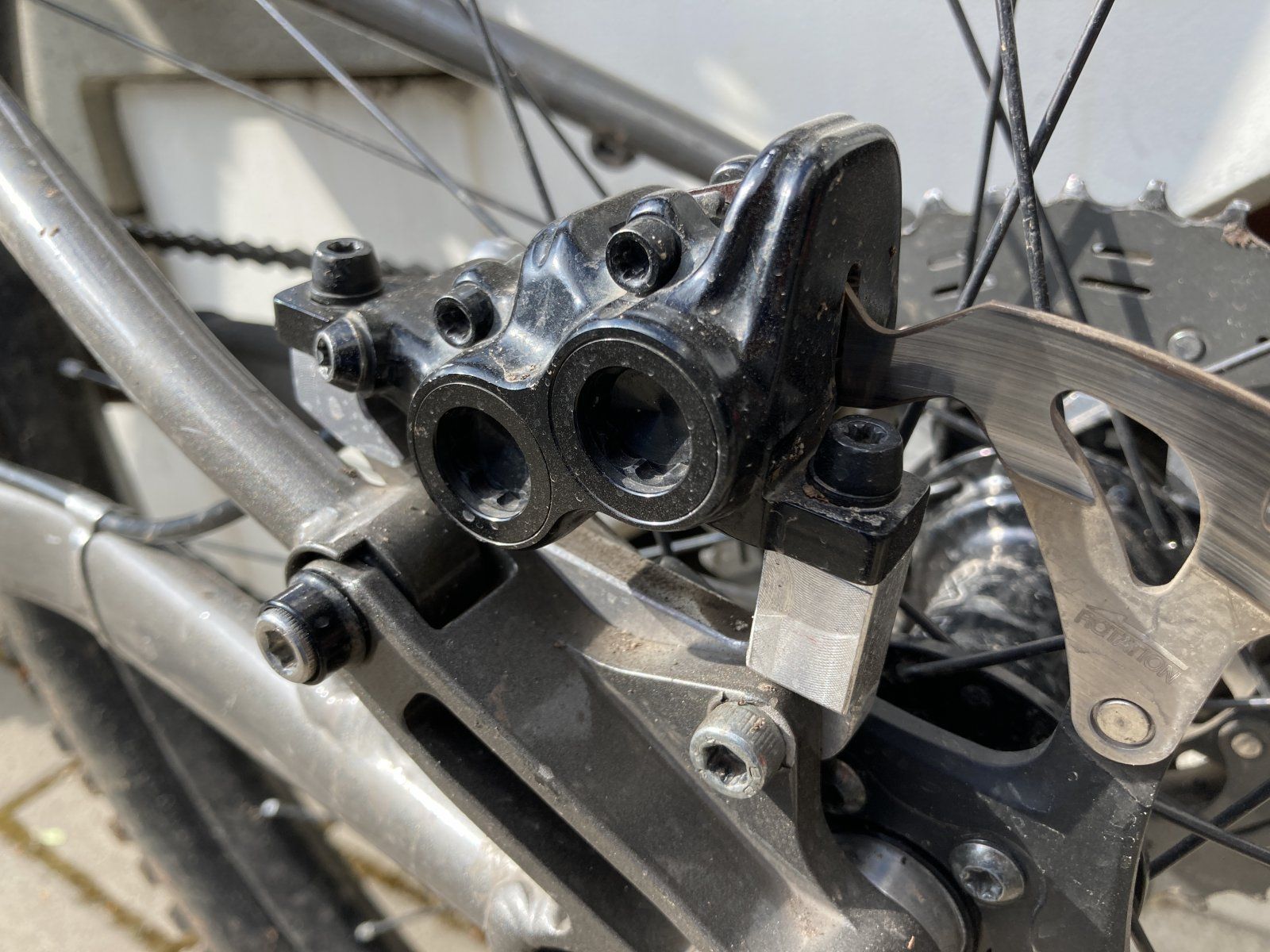

Ja, gerne. Sieht im Grunde aus wie üblich, nur dass der Bremssattel durch den Absatz 3 mm nach außen rückt.
Bei der Superboost Nabe sitzt der Flansch für die Bremsscheibe weiter aussen, ausserdem, musste die ganze Nabe weiter nach links, damit die Achse auf der Rechten Seite weit genug über die Kassette raus steht.
Ist ziemlich maßgeschneidert jetzt.
