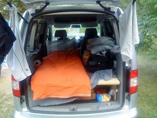

findsch auch klasse! ich steh auf low budget basteleien ^^
ich traue nur der ausgeklappten stütze am fußende nicht so ganz..aber das kommt vlt auch nur so aufm bild rüber..
Hab im Caddy auch sone Lowcost-Bastelei drin, super praktisch.
