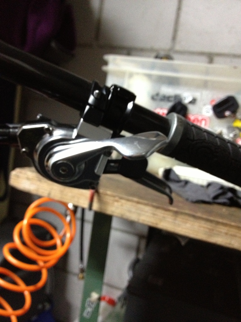

Cool, hab dummerweise meinen x.9 Hebel den ich noch vom alten Bike hatte einem Freund gegeben, jetzt muss ich mir erst mal einen neuen besorgen.
Wie funktioniert es denn?

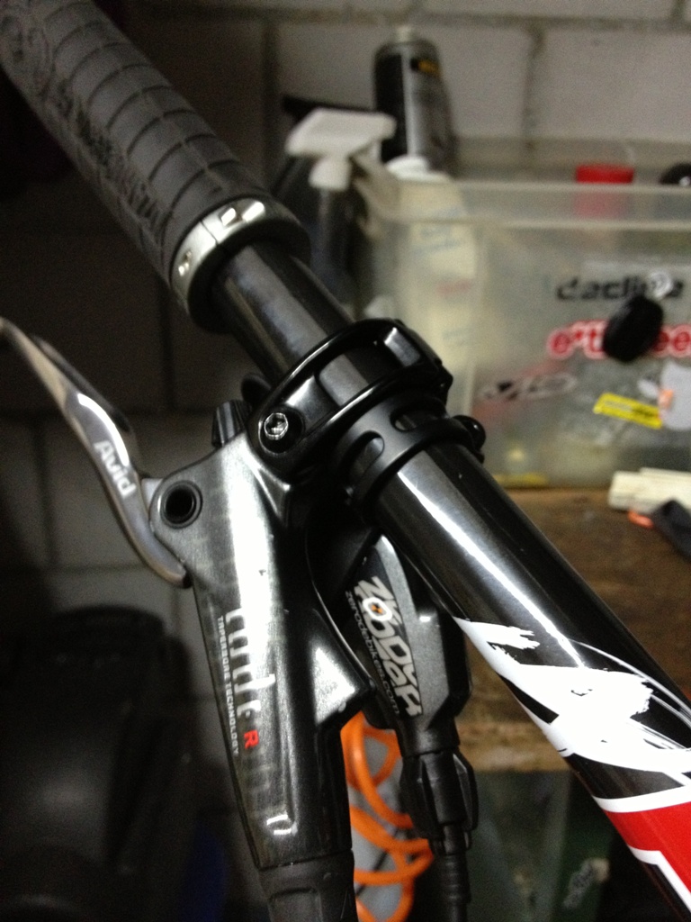

wie ein normals schalten mit 9 fach nur gibt es durch die zerode schaltplatte 8 klick am x9... ich finds super auch kommt man jetzt sauber an den triger und gleichzeitig stimmt der bremshebel abstand!
Oh wie geil, die angepasste Schaltkulisse ist die beste Nachricht seit langem! Gerade eine bei Jason bestellt!
Brauchts da einen speziellen X9-Shifter oder tuts jeder Jahrgang? Aktuelles Modell mit 10-fach?

normaler 2012-13 x9
beim wechsel des kabels die 12.7cm einhalten dann von unten nach hinten oben das neue kabel einziehen. der schwarze teil der kabelend fixierung muss nach aussen "rechts" schauen.
