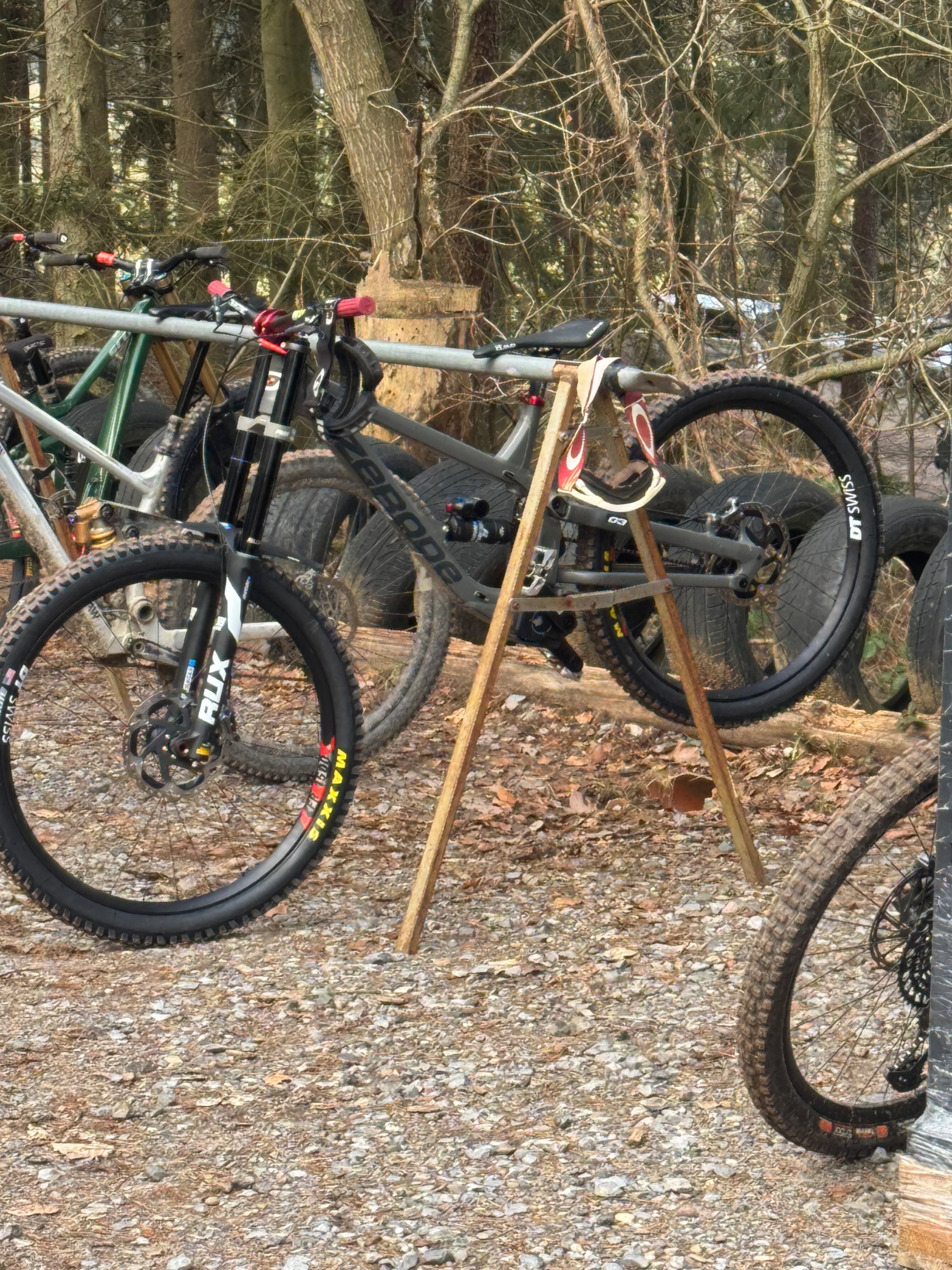

Das Zerode finde ich auch nice. Eben irgendwo ein geiles im Netz gesehen mit EXT USD usw..
Wo ist das? Beerfelden?
