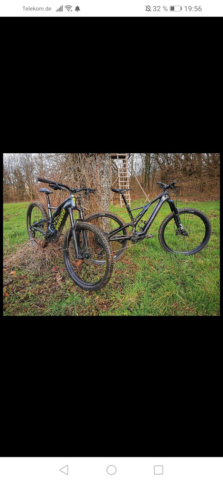

stört sich niemand daran, dass es im Tretlager optisch wie ein e-bike daher kommt?
Ja man könnt fälschlicherweise Spott ernten, nee hast recht schee is net
Zumidest da kann ich jeden beruhigen. In echt, im direkten Vergleich ist so ein Pinionrad da unten filligraner als ein Santa oder Yeti. Verwechslungsgefahr mit EBikern so gut wie ausgeschloossen ;)
Vo so 7 Jahren, beim Nicolei Nukleon AM, dachte noch jeder das es ein EBike sei. Da wurde ich ständig gefragt wo der Akku verbaut ist...oder wo man es einschaltet. Beim Effi dann schon seltener, aber beim Pinion kein einziges Mal die letzten 4 Jahre. Da bei uns ziemlich viele EBikes die Trails zerstörren, wird man sogar ständig gelobt von Wanderern, das man noch ohne Motor unterwegs ist ;)
Würde dir mit katipo nicht passieren, denn von links sieht das eindeutig, wie ein Motor aus. Nur der Akku fehlt halt, aber darüber macht sich der Wanderer wohl keine Gedanken.

Na, die lobenden Worte der Wanderer. Denn von links sieht einfach wie ein Motor aus. Bis zur letzten Woche hätte ich mich auch gewundert, wo der Fahrer den Akku vergessen haben könnte. ;)

Ich glaub du unter(über)schäzt die Größe vom Pinion. Das Teil wird ja halb schon von der Kurbel verdeckt. Die C-Line ist ja noch kompakter wie die P-Line. Die siberne Kappe müßte halt schwarz sein.
Wie gesagt, der Tretlagerbereich von einem Sante ist wuchtiger in real. Der Wanderer müßte schon dreial hinschauen bis das Teil ins Auge springt.
Wen meins rumsteht, dann schauen sie natürlich erstmal auf den Riemen und fangen zum Diskutieren an :D ...bevor sie irgendwann merken das da noch ein Pinion dranhängt.
