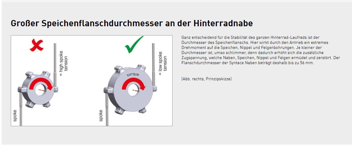

@Starskie
hier gefunden, ganz aktuell im Thread slowbuild Erfahrungen, #354
Es wurde ja hier schon X-mal angesprochen. Nochmal...es geht bei DT Swiss Naben nicht um die Flanschform. SP funktioniert. Es geht um den Lochkreisdurchmesser und dem einhergehenden Hebelarm. Carbon Ti, (54mm) Tune (57mm) extralite (53mm), Hope (57mm, wird nicht mehr hergestellt), newmen Fade (55mm), Syntace (56mm).
Es geht hier auch gar nicht um DT bashing. Überhaupt nicht. Warum nicht? Weil die Mechanik ziemlich zuverlässig ist. Aber wie so oft, zählt der Blick aufs Ganze.
An der Stelle kann man auch mal zu den RR Laufrädern mit SP Naben, den Dicut 21 schauen. Da sind die Foren voll mit Knarzproblemen. 24-loch SP und 1x gekreuzt. Das ist einfach dämlich und hat mich persönlich wirklich an dem Hersteller zweifeln lassen. Und das bei solch einem Industriebetreib mit all seinen Möglichkeiten. Googel doch einfach mal nach DT Swiss Laufrad knarzt... :)
Hier mal das angesprochene und peinliche Beispiel mit den Dicut. Da haben sich Fahrer mit halbierten Nokon-Linern geholfen um das symptomatische Knarzen zu bekämpfen. Das ging wohl, aber die Ursache lässt sich nicht beheben. DT hat dann bei Reklas was gemacht...? Sie haben auf J-bend umgebaut.
DT Swiss Dicut 21 - "Klingelnde" Speichen am Hinterrad - Ursache?
Leider gibts nun doch ein kleines Problem mit einem der beiden Hinterräder welches ich nicht alleine lösen kann. Vielleicht weiß das versammelte Schwarmhirn hierzu eine Lösung? Befund: eines der beiden Hinterräder macht bei langsamer Bergfahrt unter Belastung auf den größeren Ritzeln...
forum.tour-magazin.de
Bild unten Quelle: Syntace
