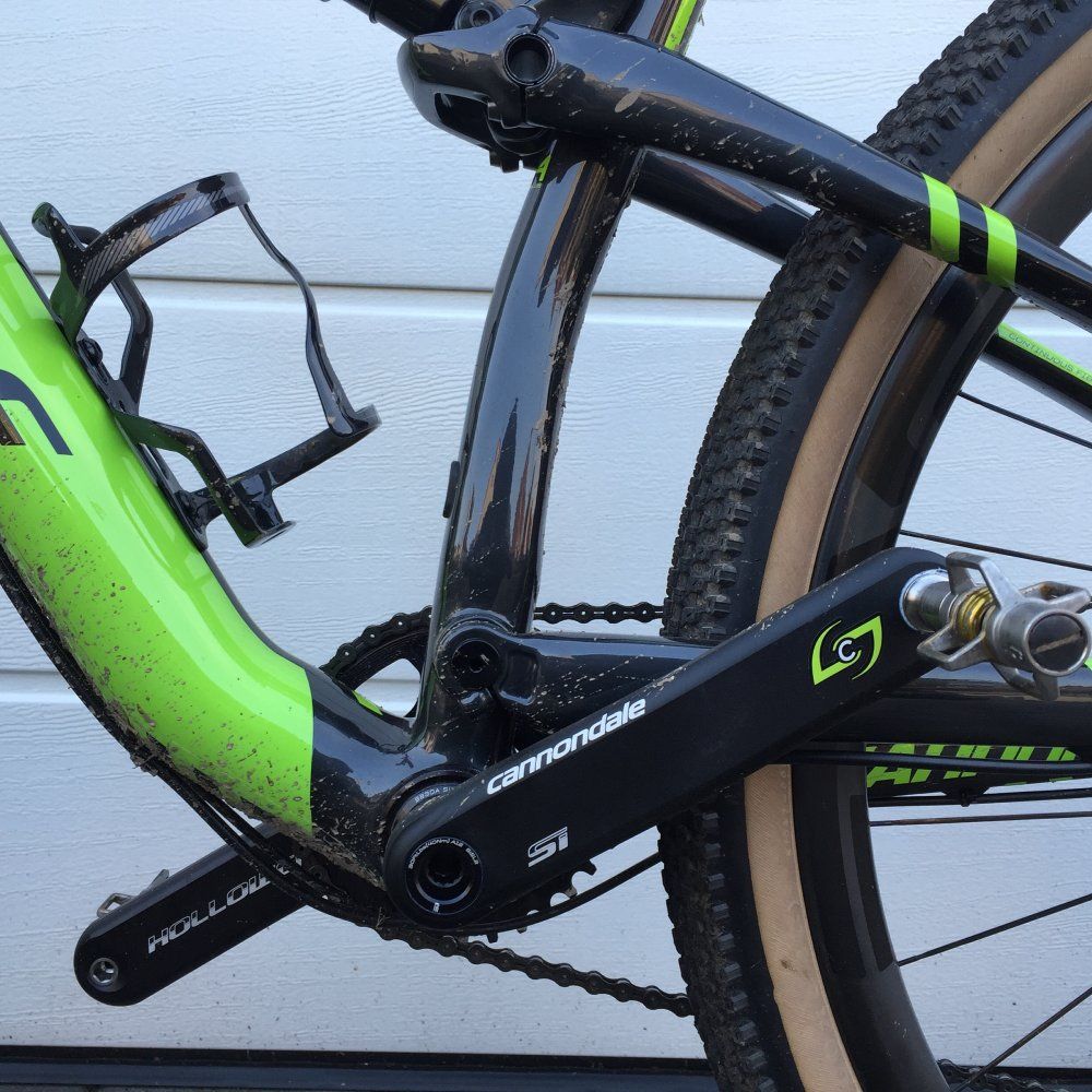

Bin dabei mein Scalpel(2015) farblich zu ändern,und gleichzeitzig alle Lager zu überprüfen, somit ist der Hintertbau abmontiert worden.
Ergebniss: Bis auf ein Tretlager(Nichtantriebsseite) und die Lager in der Wippe selbst, sind alle anderern Lager Schrott!
Befürchte, dass dieses Lager rausgeschlagen werden müssen, aber wie?

Ein Lager war leicht zu lösen(kein Buchsenkleber), es reichte den Sicherungsring zu entfernen und leicht mit einem Schraubenzieher dagegen zu schlagen. Nun ja, das andere Lager war mit reichlich Buchsenkeber "bemalt" und musste schon durch heftiges Schlagen entfernt werden.
Die unteren Lager(Drehpunkt Sitzrohr) wurden mit dem vorghandenen Cannondale-Werkzeug ausgepresst.
