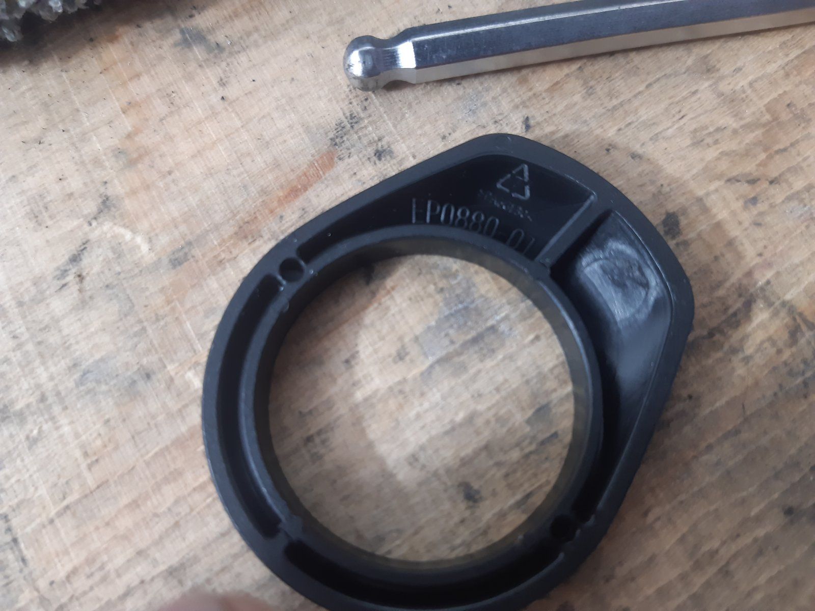

Hallo, ihr kennt die "optische" Lösung von Canyon, um normale Vorbauten zu wenden?
Ja, ich habe mir nicht alle 117 Seiten durchgelesen...
Ich benutze ihn erstmal für etwas Farbe am Rad oben...bis die richtige Lenker- Vorbaukombi kommt...
Hast Du das Ding bei Canyon bestellt? Hab das da noch nicht gesehen bzw. gefunden. Oder wie bist du dran gekommen?
Das Teil hat mir neulich bei einer Veranstaltung ein netter Canyon Mitarbeiter in die Hand gedrückt...Ich soll es keinem verraten...
Upsi...
Die Jungs und Mädels an den Kommunikationskanälen mal FREUNDLICH nach EP0880 fragen...
Upsi...
Danke für die Info.
Ich selbst brauche den jetzt nicht so dringend. Wäre schon angemessen wenn Canyon den offiziell Verfügbar macht und einige sich den Steuersatzumbau sparen können.

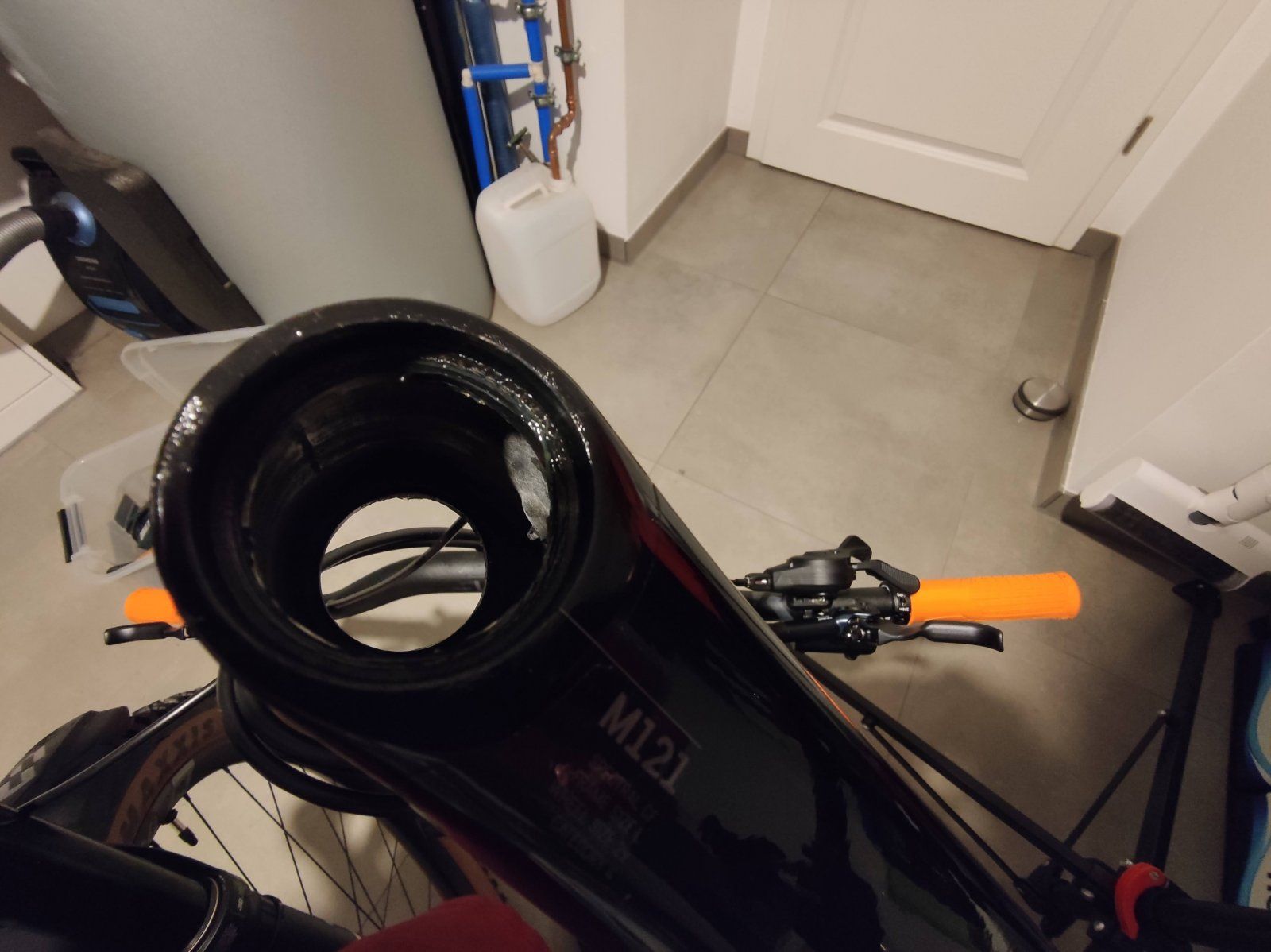

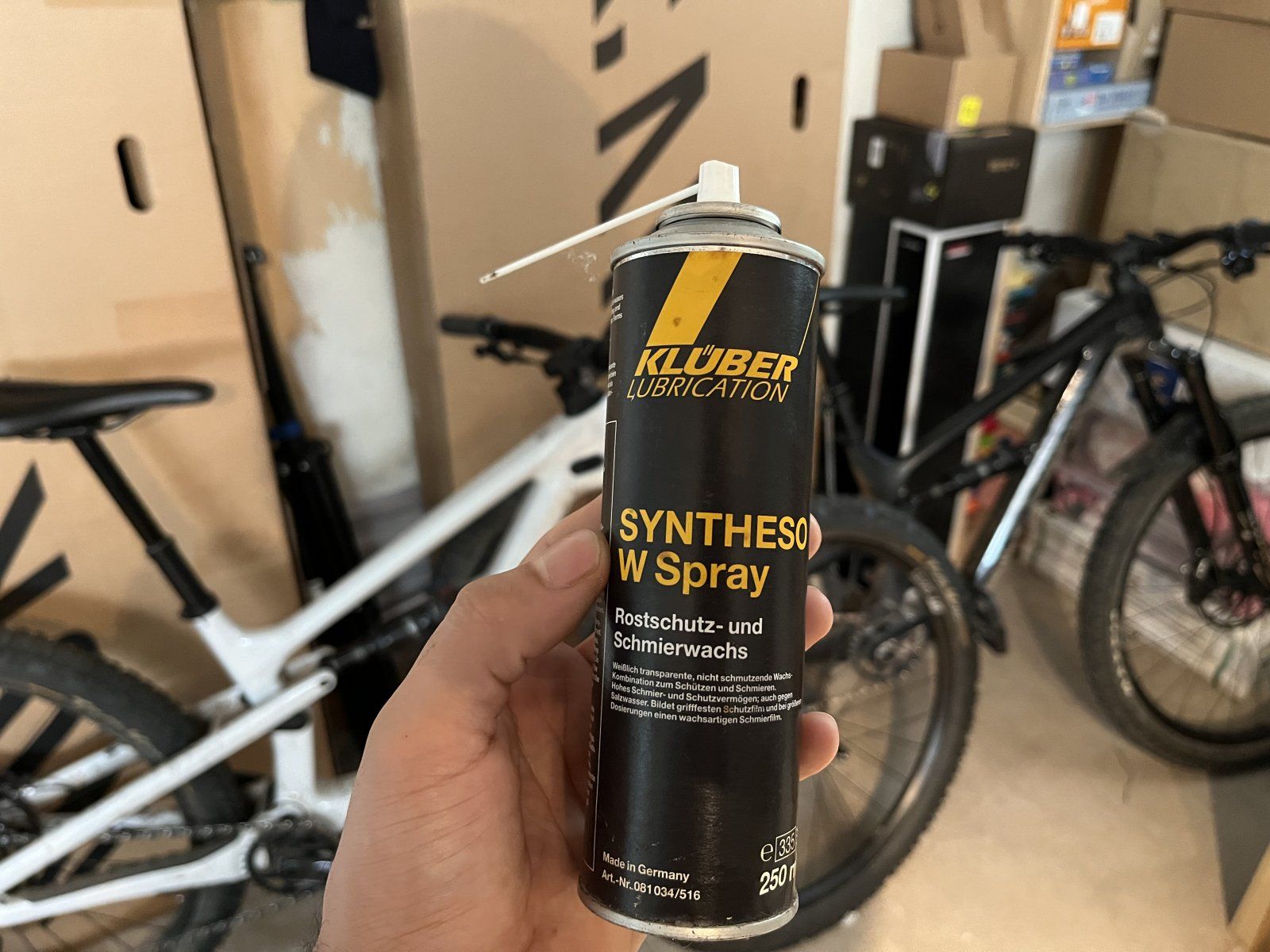

Ne Ladung MucOff Bio Grease reindrücken oder einen anderen Carbon verträglichen Schmierstoff hat bei mir auch für Ruhe geschaffen.
Zitiere mich mal selbst;
Beide Räder laufen nach wie vor absolut ohne irgendwelche Geräusche! Das Zeug heißt SYNTHESO von Klüber Lubrications. Einmal mit dem sprühschlauch in die Durchführung und seitdem vergessen quasi. Kann ich nur empfehlen!
Würde ich von abraten… Alles was ölig oder Fett artig ist wird dort zur feinsten schmirgelpaste im direkten dreckbeschuss! Das reibt sich wahrscheinlich irgendwann durch und du Schmirgelst mit den Leitungen am Rahmen direkt.
Verstehe deinen Einwand aber fahre so schon über zwei Jahre durch die Gegend, inkl. Schutzgummi über dem Nussknacker. Bis Heute gab es weder Abrieb noch Dreckeintrag.

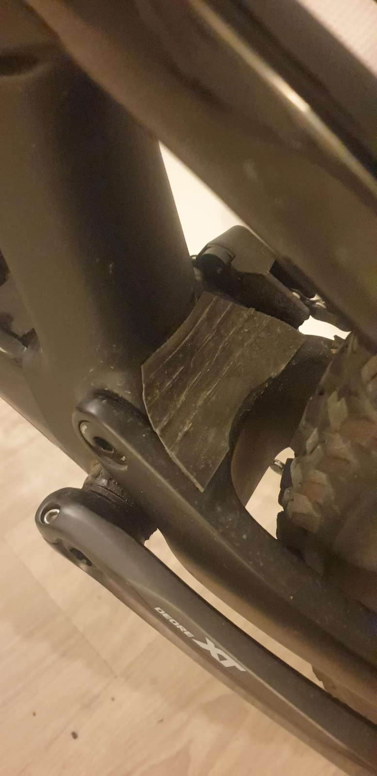

Noch eine andere Methode um den hinteren Bereich abzudecken: https://www.amazon.de/gp/product/B07B7HJGBS
Ich habe mir diese Tuerdichtung vor Jahren mal gekauft aber dann nie verwendet. Ein Stueck davon abgeschnitten, es zurechtgeschnitten, und ich hatte bisher keinerlei Probleme.
Jedoch weiss ich ueberhaupt nicht ob der Kleber daran mir den Lack abreissen wird, falls ich es mal wechseln will. Hoffe mal nicht.
Hier noch ein Foto davon (Haette es sorgfaeltiger ausschneiden koennen. Naja ist ja noch genug von dem Zeug da...):
Das Material ist sehr flexibel und hat bereits einen Klebestreifen. Bisher hatte ich keinerlei Probleme mit Knackgeraeuschen.

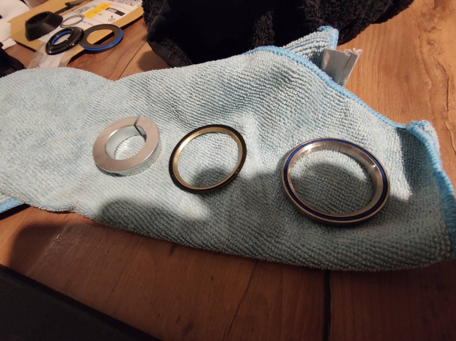

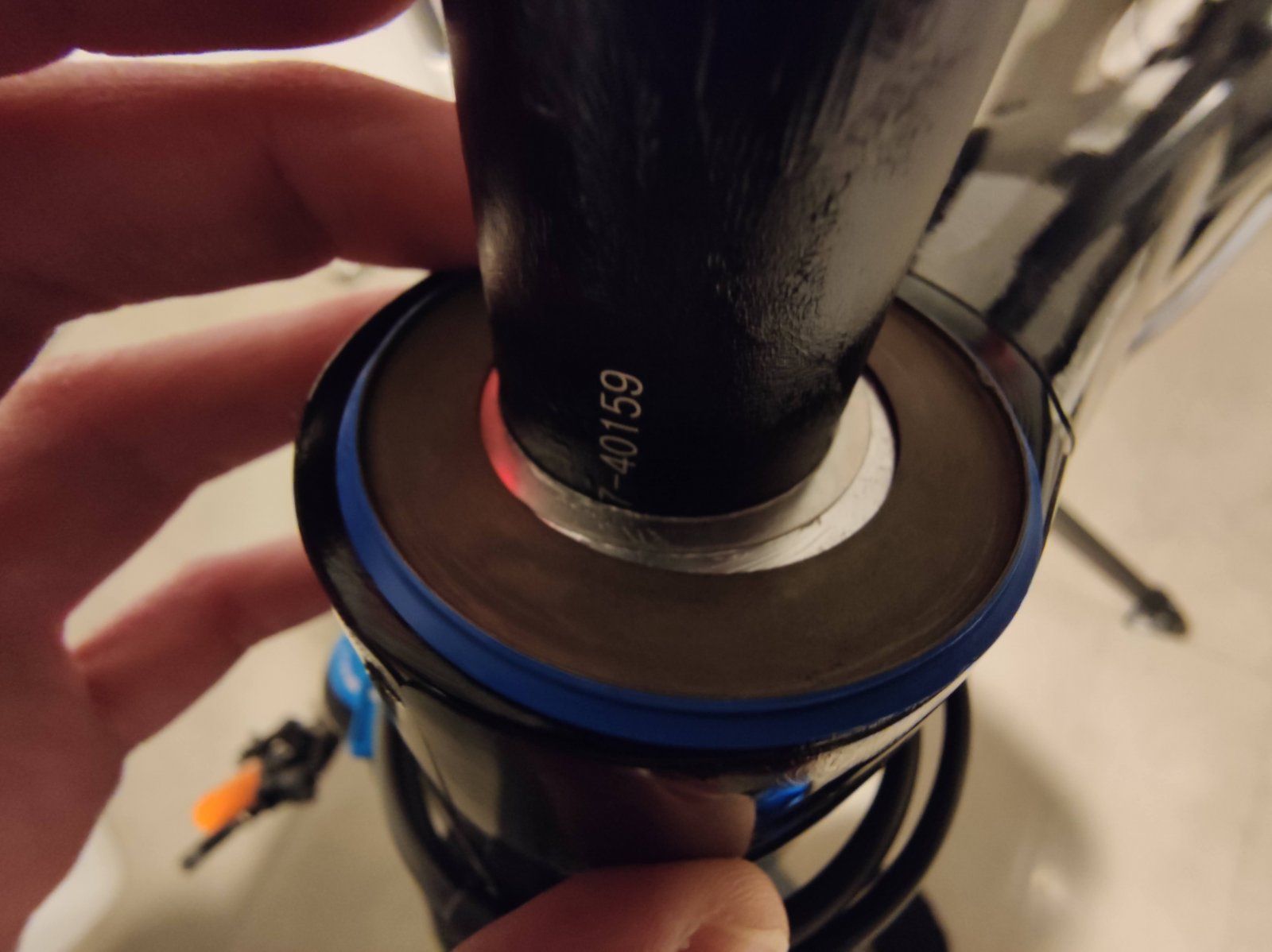

Gabel raus. Oben sind diese 3 Teile drin:
  • Lager
  • Dichtring
  • Zentrierring
Ich habe jetzt mal den Dichtring (mit dem schwarzen Gummi) entfernt und den Zentrierring direkt ins Lager gesteckt.
Dadurch ist der Zentrierring tiefer. Allerdings macht die Dichtlippe vom CC immer noch keinen Sinn für mich. Das Ding ist ja größer als der Gabelschaft und die Lippe liegt auch nicht wirklich auf dem Rahmen auf. Vielleicht wenn sie nachher angepresst ist. Aber da das Lippenteil "fast" größer ist als ein Spacer seh ich da auch nicht, wo die hinsollen. Irgendwas ist da doch falsch. Die schwarze Originallippe sah eigentlich ganz sinnvoll aus.
Anhang anzeigen 1370027Anhang anzeigen 1370028Anhang anzeigen 1370029Anhang anzeigen 1370030

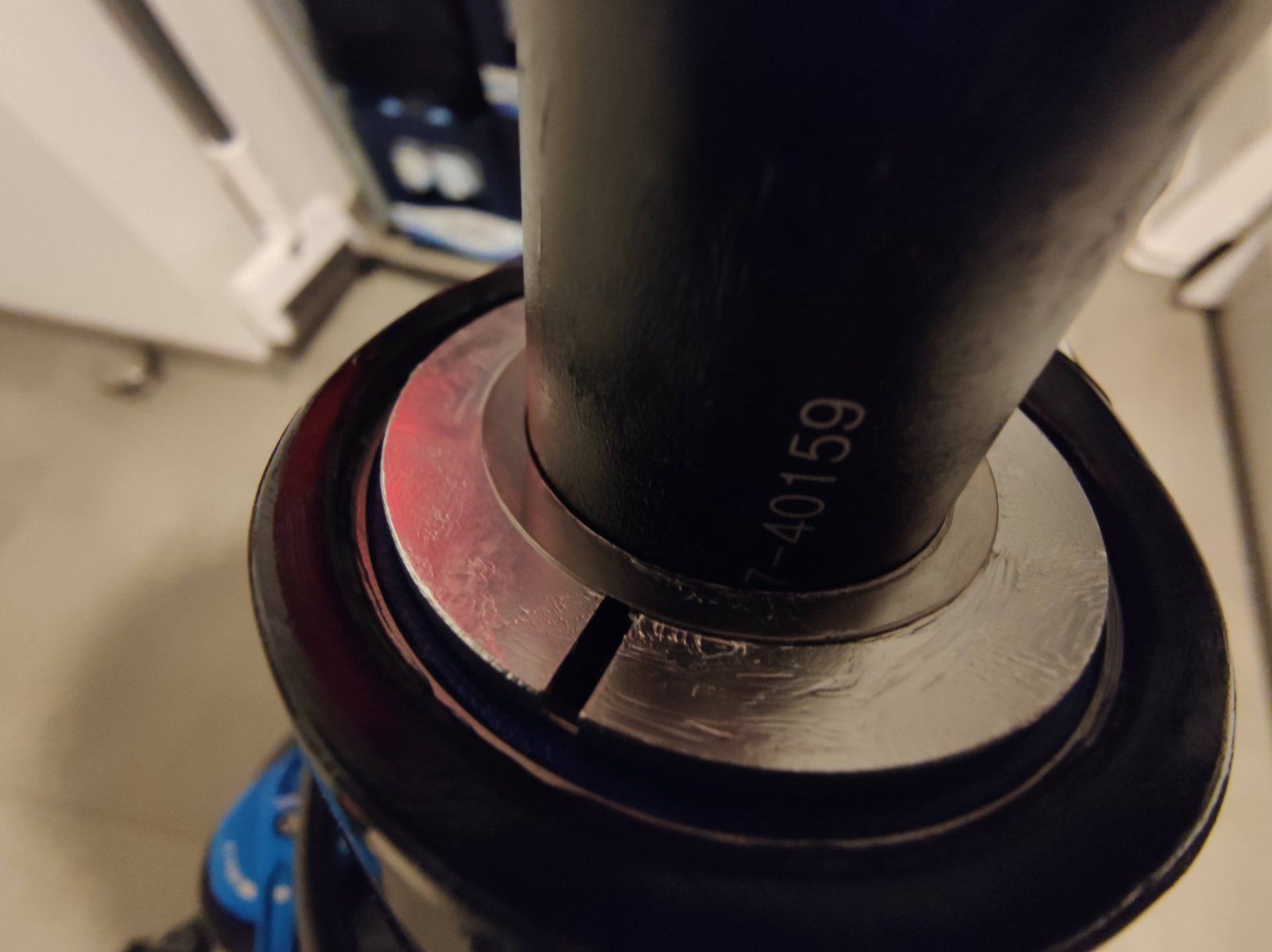

das silberne Metallteil ist doch der Zentrierring, korrekt? Kann man den irgendwo kaufen? Bei meinem Torque ist der Zentrierring aus Kunstoff und geht mir jetzt schon auf die Nerven.

Mahlzeit,
Anscheinend ist der Alu-Zentrierring der Hauptverursacher der Knackgeräusche.
Deshalb wird das spectral auch liebevoll Knackfrosch genannt.
Habe selber von Alu auf den Acros Kunststoffzentriering gewechselt und weg war das nervige knacken aus dem Steuerrohr.
Meine Freundin hat auch das spectral ist aber deutlich leichter als ich 😅.
Dort reicht es zu reinigen und ordentlich zu fetten. Dann ist das knacken ersteinmal wieder weg.
Werde aber demnächst auch auf Kunststoff wechseln.
Evtl. werde ich mir pa12 Gf Filament bestellen und selber etwas stabileres Konstruieren.
