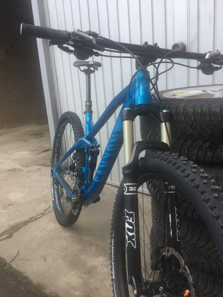

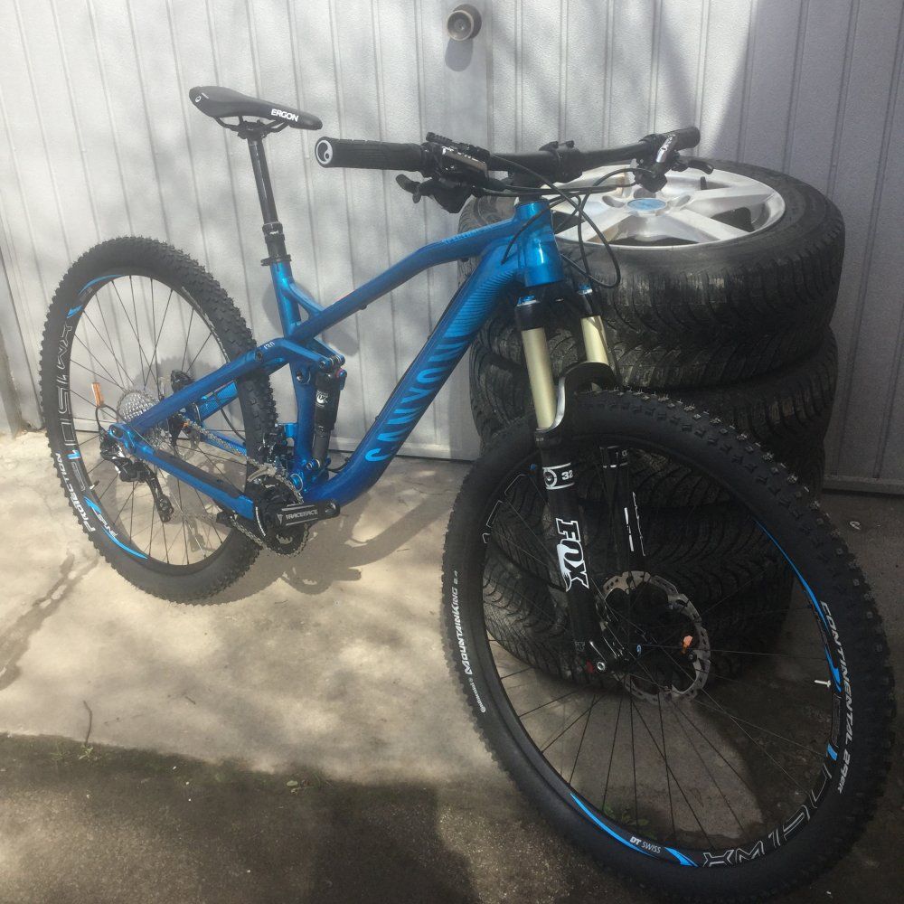

Mein 8.9er ist seit letzter Woche da und aufgebaut. Ein bisschen Fummelei, aber es ist hammergeil. Bin zwar noch nicht richtig ins Gelände, aber das Bike ist rein optisch eine Augenweide. Wie versprochen mal ein paar Fotos für euch. image.jpgimage.jpgimage.jpgimage.jpg

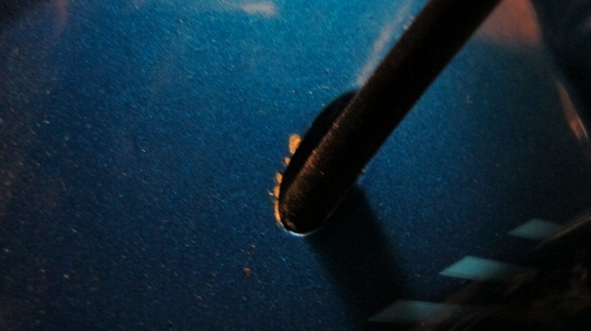

Hallo,
habe jetzt mal die Gabekrone aufgeschraubt und alle Schrauben am Vorbau mit einem Drehmomentschlüssel nachgezogen. Habe jetzt scheinbar direkt am Vorbau keine Geräusche mehr. Aber ich habe eine andere Stelle gefunden, von der ein "Knarren" kommt, nämlich direkt da, wo der rechte Zug ins Oberrohr rein geht. Habe jetzt Brunox drauf gesprüht und es scheint besser zu sein.
Ärgerlich ist nur, dass ich auch gesehen habe, dass rund um die Bohrun/Öffnung im Oberrohr kleine Lackabplatzer bilden.
Bin insgesamt enttäuscht mit dem Lack. Sieht top aus, ist aber doch sehr empfindlich.
Aber egal, heute Mittag wird gefahren :)IMG_7515.JPG

Ist unschön, ich würde das auf jeden fall bei canyon reklamieren. Andere hersteller haben an diesen öffnungen gummieinsätze, was auch sinn macht.
Klar das sind gewinnmaximierer, 10 cent mal 3 millionen bikes = 300.000 euro mehrgewinn, so rechnen die burschen.
