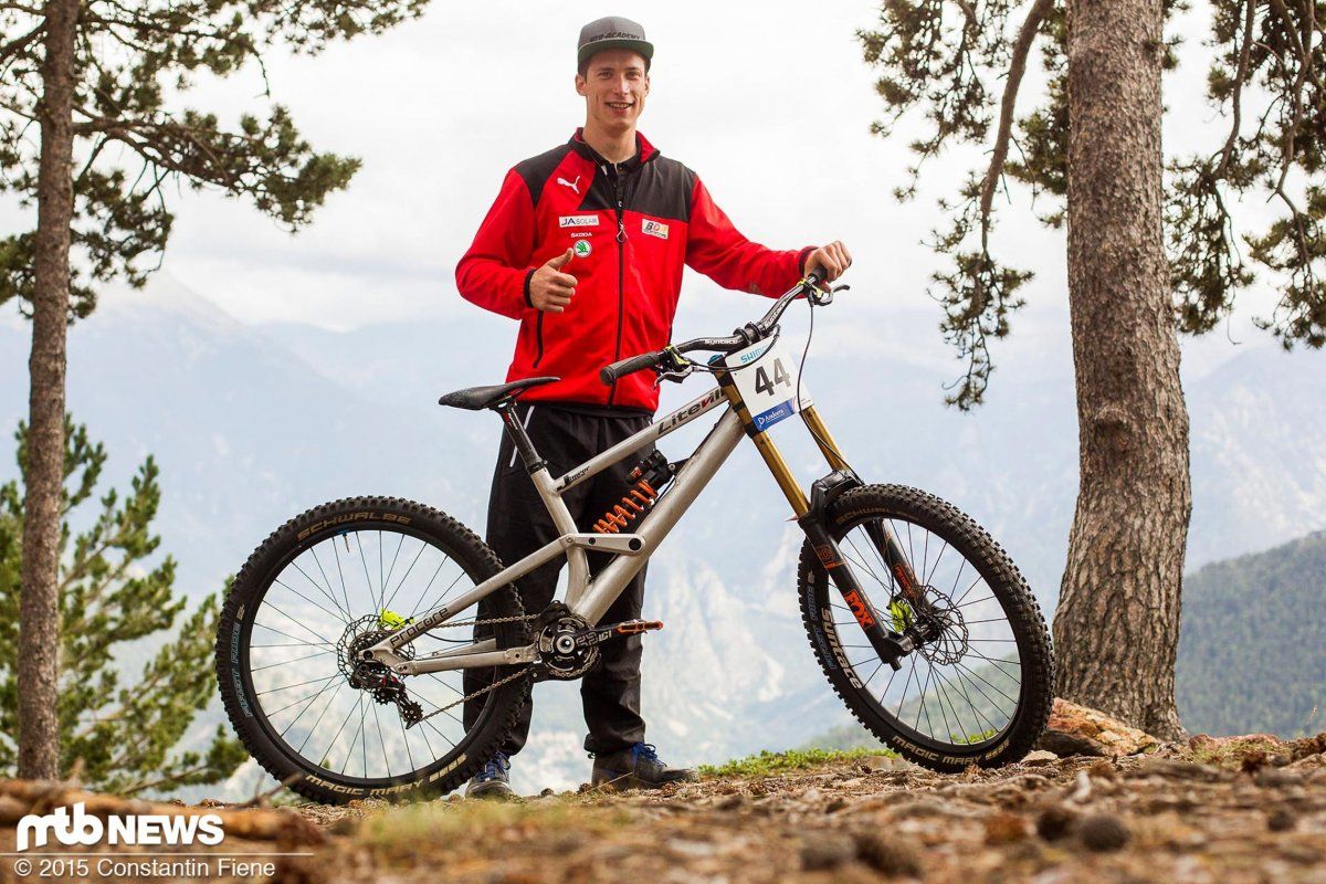

Schaut euch mal das Sitzrohr vom 901 an. Und die DuoLink Kettenstrebe So habe ich das noch nicht bei einem 901 gesehen.
Jasper Jauch mit seinem Liteville 901
