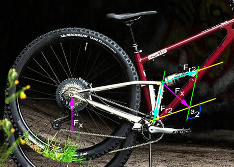

Dazu jetzt Zahlen:
Bei einem Eingelenker kann man ganz einfach die Kraftverhältnisse anhand der Drehpunkte über die Zerlegung in Kraftvektoren ermitteln:
Die eingeleitete Kraft Fx teilt sich auf in die resultierenden Kraftvektoren Fr.
Eingefedert sieht das dann so aus:
Hier sieht man anschaulich, dass die resultierende Kraft, die auf den Dämpfer wirkt, am Ende des Federwegs größer ist als am Anfang. (Die hellblauen Pfeile Fr2 sind länger als die Pfeile Fr1)
Wie viel größer wird die Kraft beim Einfedern? Das ist abhängig von der Winkeländerung zwischen "Dämpfer und Schwinge". (a1 zu a2) und kann berechnet oder zeichnerisch ermittelt werden.
Zeichnerisch durch messen ermittelt ist Fr1 : Fr2 = 3 : 4. Die Kraft Fr2 ist also um ein Drittel, also 33% größer als die Kraft Fr1.
Das Übersetzungsverhältnis ändert sich also beim Einfedern um insgesamt 33% und zwar so, dass die auf den Dämpfer wirkende Kraft kontinuierlich größer wird.
Man könnte auch sagen, die Kinematik ist 33% degressiv.
Rechnerisch gilt Fr = (Fx/2) / (cos(a/2)). Da komme ich mit a1=95° und a2=121° sogar auf 37% degressiv.
Vielleich magst du ja mal nachrechnen, @Dr.Hossa?
Aber ja, klar, grau ist alle Theorie. Wenn's funktioniert? Wenn man es genauso will? Dann hat der Konstrukteur alles richtig gemacht. Vielleicht wurden aber auch andere Dinge als das Fahrwerk einfach höher priorisiert, wie z.B. simple Konstruktion, auf keinen Fall ein Yoke, gerade Rohre, relativ geringes Gewicht.

Dazu jetzt Zahlen:
Hier sieht man anschaulich, dass die resultierende Kraft, die auf den Dämpfer wirkt, am Ende des Federwegs größer ist als am Anfang. (Die hellblauen Pfeile Fr2 werden länger)
Konstruktiv einen nicht degressiven Eingelenker zu bauen geht nur wenn der "Endwinkel" a2 kleiner als 90° bleibt. Das geht am besten mit einem (sehr) kleinen "Anfangswinkel" a1, wie z.B. beim Propain Yuma umgesetzt oder früher mal beim Scott Nitrous.
